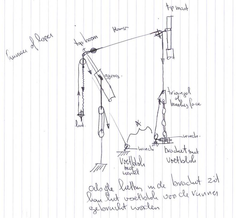

Ik heb nog een schetsje gemaakt van de driepoot. Als er vragen zijn dan hoor ik het wel
SK

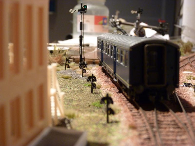

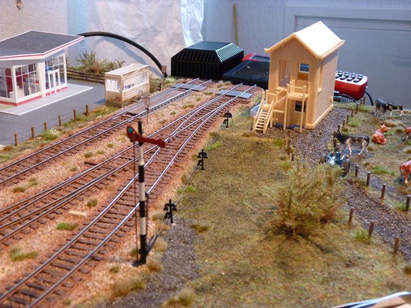

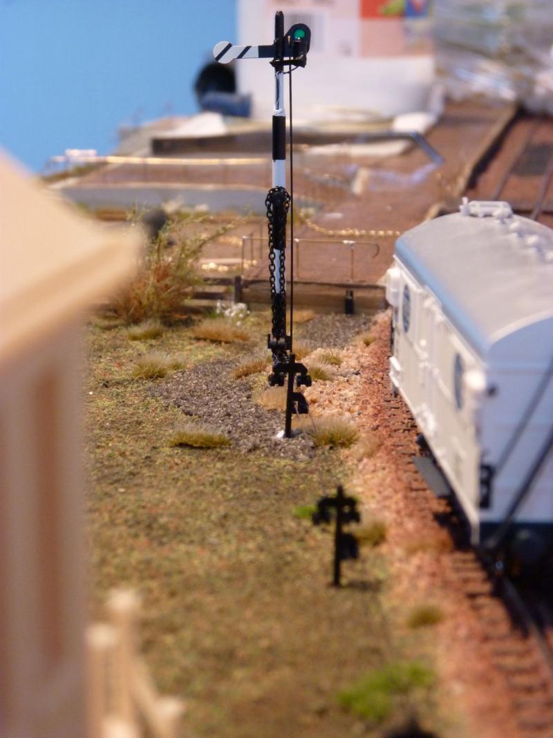

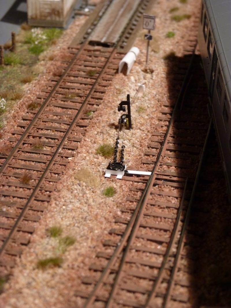

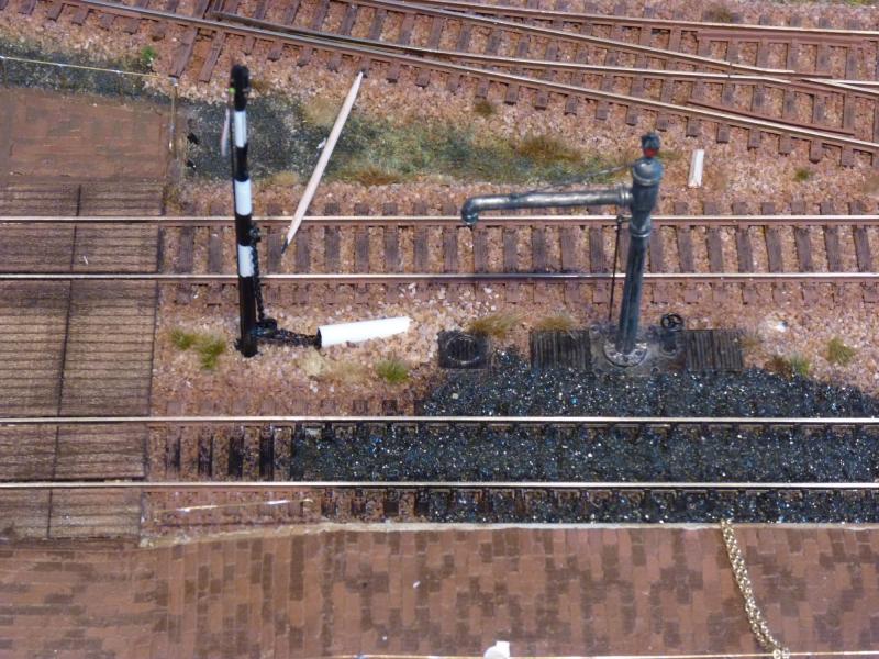

Gister en vandaag verder gegaan met de seinen, en daar voornamelijk de
bediening daarvan, voor de preisers wel te verstaan.
Het eerste begin, de trekdraden naar het sein zijn aangebracht.
Tevens heb ik het seinhuis verder afgebouwd, maar deze is nog (lang) niet af.
De achterzijde van het sein, een ketting voor de bediening, deze is
uiteraard te groot, kleiner is er bijna niet en het gaat om het idee, het moet dus
wel een beetje opvallen en niet onzichtbaar zijn voor het publiek.
Het sein midden tussen de perrons, de ketting wordt direct de put ingeleid om zo
ondergronds elders weer op te duiken.
En dat elders wordt in deze omgeving, hier zullen de beide trekdraden van
het sein even bovengronds komen en vervolgens samen met de trekdraden van
het wissel ondergronds naar de post verdwijnen.
Een overzichtje vanaf het seinhuis gezien.
De ketting is van "aeronaut" de trekdraden van EZ Line.
Gr.
Robbert Jan.

Reactie #640 Gepost op:
09 December 2010, 17:38:00 »
Zelfbouw
Alles van styreen profielen, plaat en een hele boel geduld.
Ik moet er nog een aantal inelkaar zetten en daarvan zal ik wel een
bouwverslagje maken.
Bedankt voor de complimenten!
En ze worden nog gewheatherd, een beetje drybrushen hier en daar met een donkere
grijstint en een waasje roest aan de spoorkant maakt het denk ik helemaal af.
