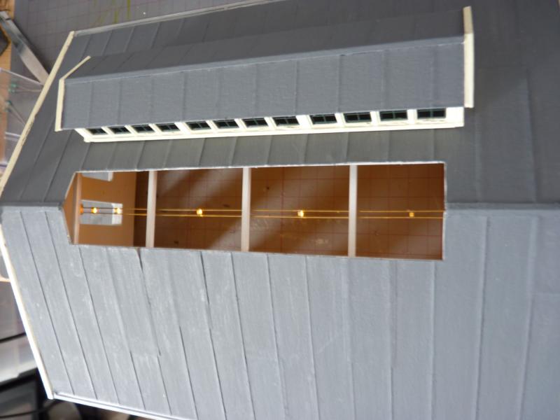

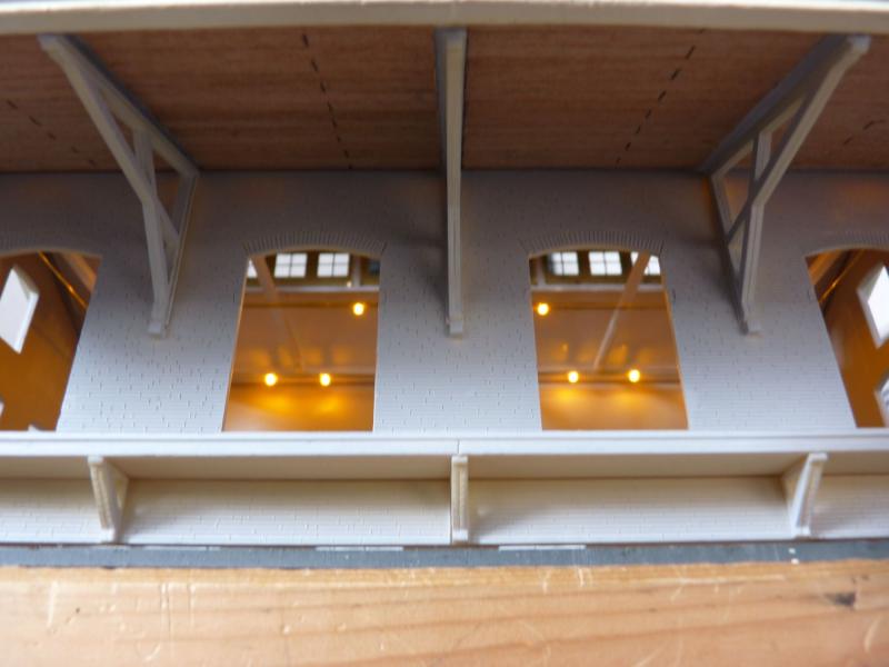

Vanochtend de loods in de primer gezet, en daarnaast de elektrische verlichting
aan de binnenkant aangebracht middels messing draad en Smd ledjes (geel)
Aan het uiteinde zitten het messing draad op een stukje printplaat gesoldeerd.
De Smd ledjes zitten er netjes tussen gesoldeerd, alles functioneerd nu, netjes op 12-18V =
Vanmiddag de loods nog aan de onderzijde in de primer zetten, daar kon ik in eerste instantie niet bij.
Dan kan ik beginnen met het de afwerking, verven van de muren en de overige delen.

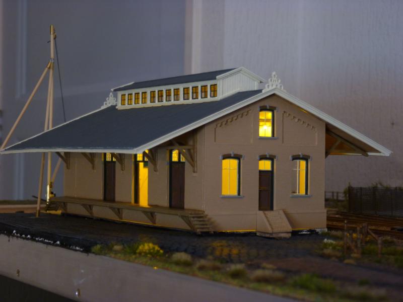

« Reactie #680 Gepost op: 28 December 2010, 17:17:37 »
Zo even een plaatje gemaakt, na het schilderen van de buitenmuren met een lichte bruintint.
De foto is gemaakt op statief met een sluitertijd van 5 seconden om zo het licht goed te krijgen en
ook de binnenverlichting op de plaat vast te kunnen leggen.

Re:Modulebaan "Lauwersmeer" H0
« Reactie #681 Gepost op: 28 December 2010, 17:37:35 »
Sfeervol! (y)

« Reactie #682 Gepost op: 28 December 2010, 18:04:24 »
Heel mooi (y)
De kleur van de stenen muren vind ik ook erg mooi
getroffen.
« Reactie #683 Gepost op: 28 December 2010, 18:32:53 »
Met 500 Ohm zou het goed moeten gaan inderdaad.
Ik ga er vanuit dat dit SMDs 0805 zijn met ±2 volt doorlaat spanning en een doorlaatstroom van ±0.25 mA.
Dan zou je uit komen op (12-2)\0,025 = 400 Ohm
Loods ziet er wel goed uit zo.
Mooie kleuren heb je gebruikt.
Alleen is het licht niet een beetje erg geel? Of komt dat door de langere sluiter tijd?

« Reactie #684 Gepost op: 28 December 2010, 19:08:09 »
Bedankt voor de complimenten  (y)
Inderdaad Romar, de leds zijn van het type 0805 dus dan is 500 Ohm inderdaad
zat voldoende. Overigens heb ik 2x 1000 Ohm weerstanden parallel ervoor gezet
om zo de weerstand, zo is het mij geleerd, te halveren naar 500 Ohm.
Het licht is inderdaad behoorlijk geel op de foto, dat zal inderdaad door de sluitertijd
komen. Overigens is de verlichting bij daglicht amper zichtbaar, maar voor thuis is
het leuk om ook in het donker te kunnen genieten  ;D

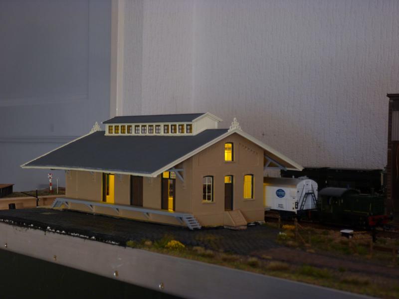

De foto:
Nu de laatste lood(s)jes nog, het "houtwerk" moet nog 1 keer geschilderd worden.
De betonnen elementen moeten aan de onderzijde van de schuifdeuren nog geschilderd
worden en de deuren zelf moeten aan de binnenzijde nog een laagje verf hebben in verband met
het doorschijnen van binnenuit.
Werk genoeg  ;D

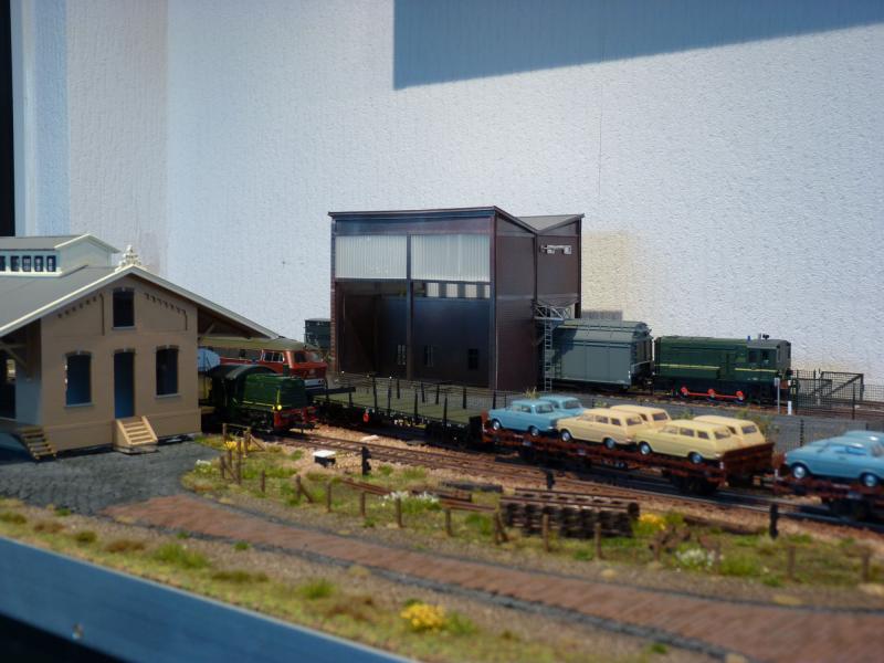

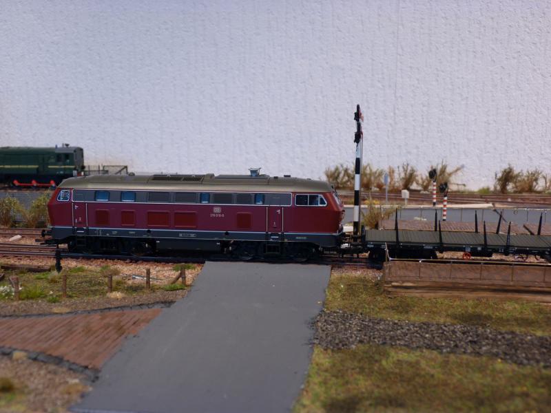

« Reactie #688 Gepost op: 30 December 2010, 15:43:05 »

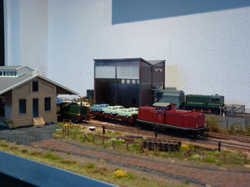

Vandaag speciaal transport te Lauwersmeer, er werd een nieuwe loc
aangevoerd met de internationale goederentrein uit Duitsland.
Deze zal hier langere tijd verblijven en de eerste weken voor instructie
van het personeel dienen.
Daar komt de trein, V100 voorop en opeltjes er achter.
Een rongenwagen gevolgt door een grote dieselloc rolt door de wisselstraat.
Voor de internationale goederentreinen en het trek-duw verkeer is deze loc
uitermate geschikt.
Weer een zeer mooie aanwinst er bij  (y)
Gr.
Robbert Jan.
