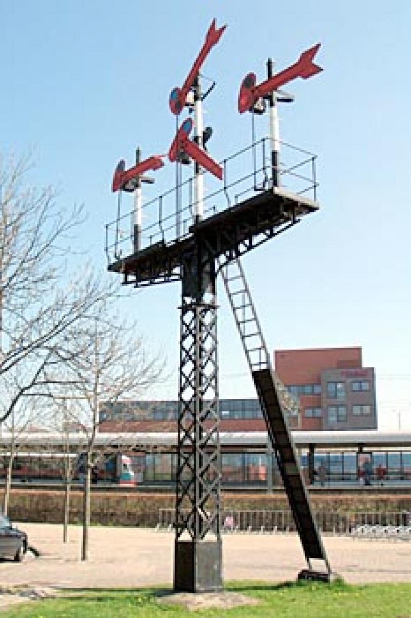

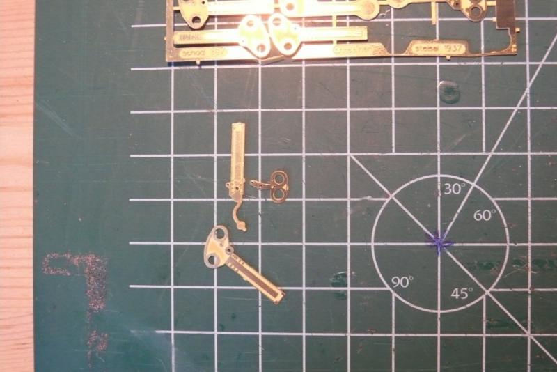

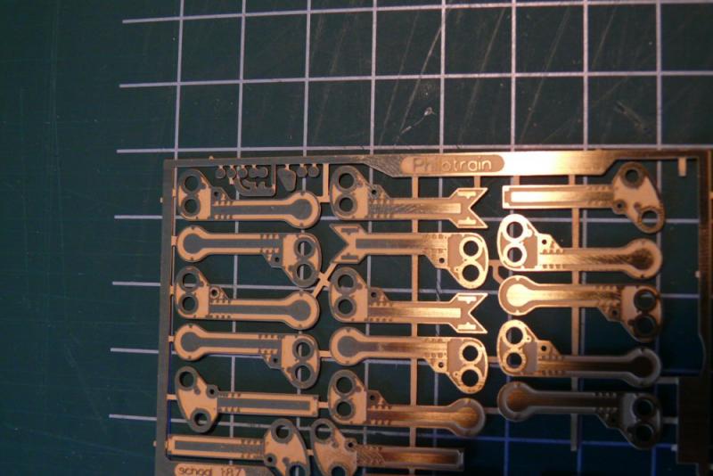

Ik ben vandaag eens begonnen om een vertakkings-voorsein te fabriceren, de philotrain
onderdelen had ik al maar de gebruiksaanwijzing geeft geen verdere informatie
over het functionerend maken van dit sein.
Gezien dit sein 3 verschillende positie's kent waarbij ook een 2 tal seinglazen ten opzichte
van de arm verplaatsen is het complex te noemen.
heeft iemand ervaring met dit type sein?
Plaatjes:
Ik vermoed dat het messing onderdeeltje met de geleidebaan er in iets met dit sein van doen heeft
maar ik kom er zo even niet uit.
Gr.
Robbert Jan.

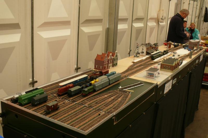

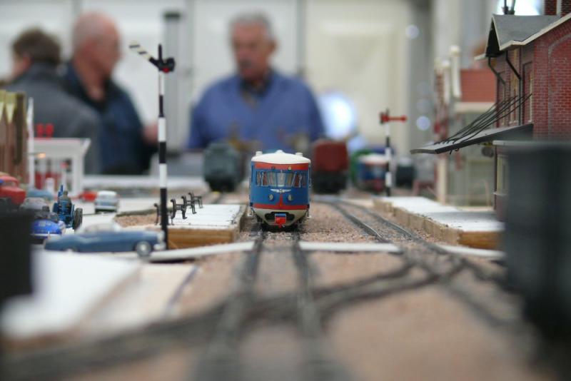

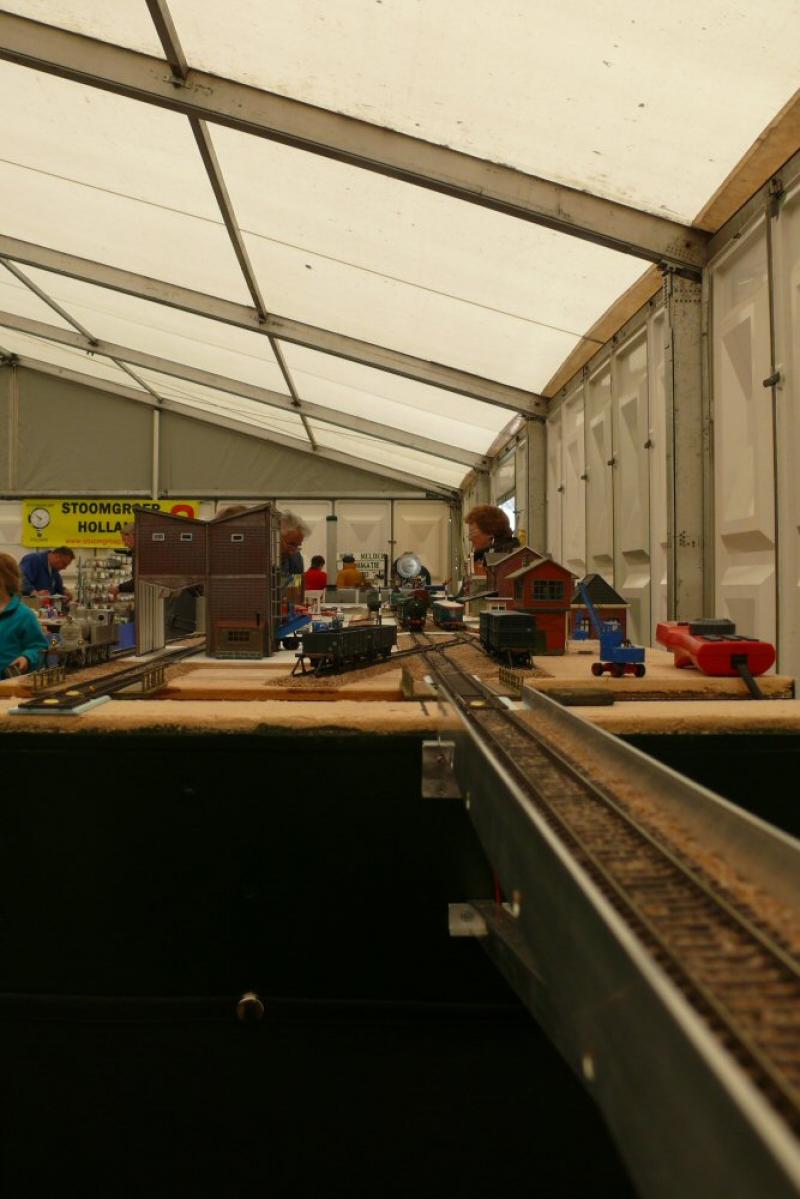

Zo de Stoom en Modelbouwdagen zitten er weer op voor dit jaar, het waren 4 mooie
dagen waarbij ik zeer veel positieve respons heb gekregen op mijn modulebaan.
Dit was ook de eerste keer dat alle 3 de module's aan elkaar hebben gezeten en na
het afstellen van de onderstellen geen problemen ondervonden met de bakovergangen.
Totaal toch 3,3 meter met een extra 60 cm opstelspoortje aan het verste uiteinde.
Ik kreeg iets meer lengte dan aangevraagd dus met een totaal van bijna 4 meter
niet verkeerd. (Nu rest alleen de keerlus nog).
Het uitstekende opstelspoor, werkt perfect om even een trein te stallen.
De seinen had ik waar mogelijk op de baan geplaatst om het beeld ook mooi te krijgen.

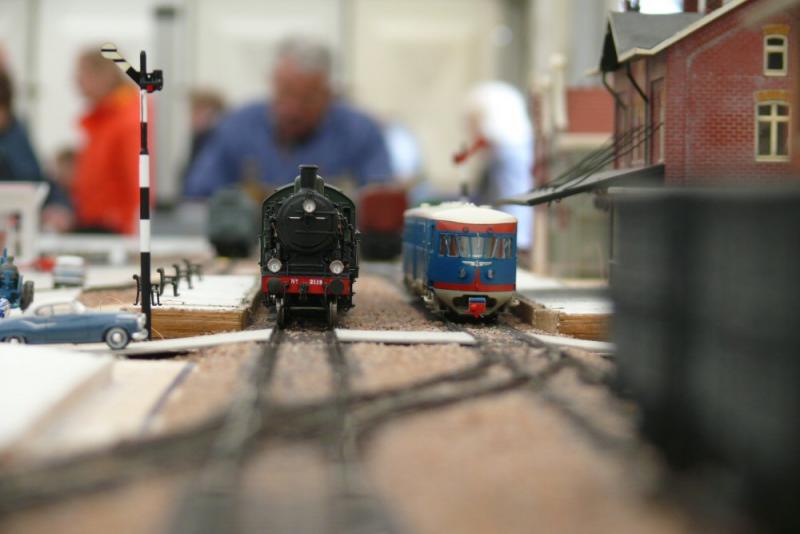

Op de foto staat de 2119 klaar voor vertrek en zal de De-1 41 ook spoedig vertrekken naar
de Fiddle Yard, deze heeft uitstekende diensten bewezen en tot zeer veel positief commentaar geleid.

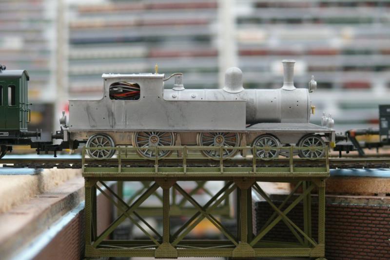

Ook de 5500 heeft haar dienstjes gedraaid en dat zonder problemen 4 dagen achter elkaar.
Slechts 1 maal is de middelste as van de aandrijving er uitgelopen, maar dat was zo verholpen.
De brug op de foto is een gekitbashte van Noch lasercut.
De De-1 in de vertrouwde omgeving. Ik heb zowel de 41 als de 22 aan de loop gehad, en ook deze
rijden zonder problemen, de 41 heeft 4 dagen gedieselt en men was goed te spreken over de Artitec's.
Tot zover!
