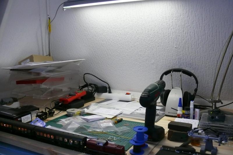

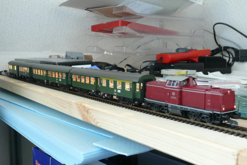

Het kan natuurlijk geen kwaad, de werkplek waar het allemaal gebeurt:
Vanmiddag nog een TL bakje er boven gehangen voor een beetje meer verlichting op de zaak.
Hier heb ik 2 snijmatjes liggen, 1 voor styreen en 1 voor messing en witmetaal en soldeerwerk.
Deze wagens zijn gister de revisie weer uitgekomen, compleet met TL verlichting van Digirails en
Roco stroomvoerende koppelingen. De V100 maakt het verhaal compleet
Vandaag de vitrine ook weer ingericht, voornamelijk met electrisch materieel wat nu op de modulebaan geen
plek heeft (d'r zit geen draadje boven). Afgezien van de 1215 van Trix, deze kan gesleept worden gezien
daar een Lemo Solar motor in zit, dus die is wel op de modulebaan toegelaten

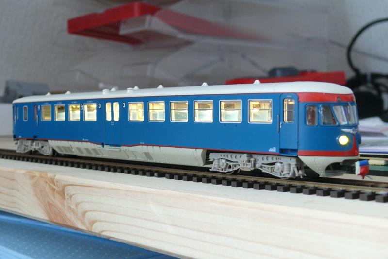

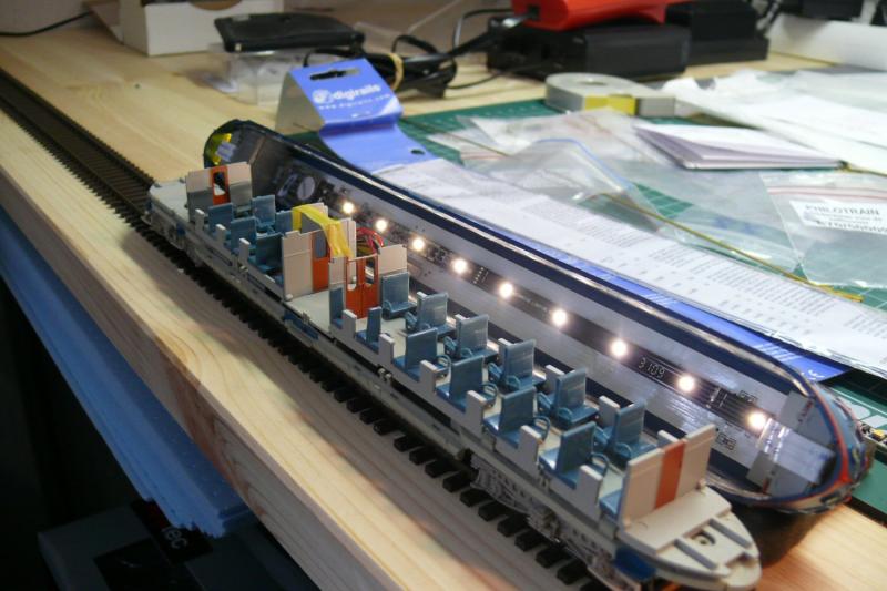

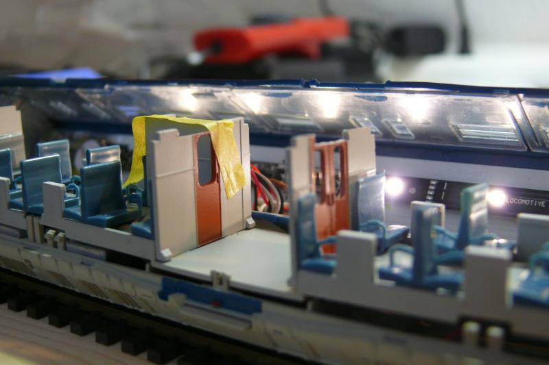

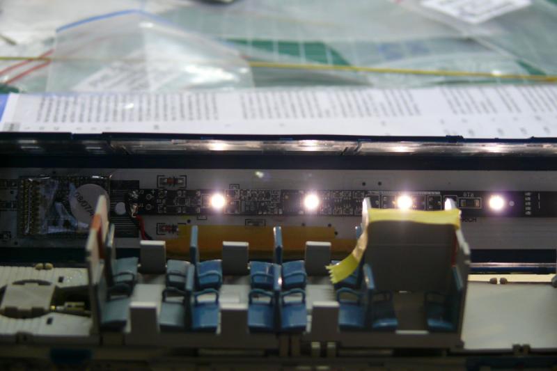

Vandaag maar eens gekeken of het ook mogelijk is om een digirails ledstrip in de DE-1 van artitec
te frotten. En ja op een kleine aanpassing na past dat en het ziet er direct al stukken beter uit
Past precies als je 3 ledjes er af knipt, zodoende past alles ook netjes met het oog op de tussenschotten.
Dan wel even opletten dat de ruimte tussen de decoder en de voorste deur genoeg is voor
het schot, anders is natuurlijk ook het vervangende schot in te bouwen (zit in het onderdelenzakje).
Daarnaast even een stukje uit de bovenkant van de tussenschotten in het midden gevijlt, dit is op de modelbaan
niet eens te zien. Het plakbandje is voor het vasthouden van het schot, die moest er even uit voor het vijlen en is zojuist
weer met lijm vastgezet. Nog even drogen en het plakbandje kan er weer af.
Straks nog een paar plaatjes van het complete geheel. (de originele binnenverlichting is uitgezet in Cv118=0)
Gr.
Robbert Jan.
Cranmore Road. Brits 1:43,5
RobbertJan
Berichten: 3550
Mcn NSR Groningen.
Re:Modulebaan "Lauwersmeer" H0
Reactie #233 Gepost op:
07 June 2010, 19:56:44 »

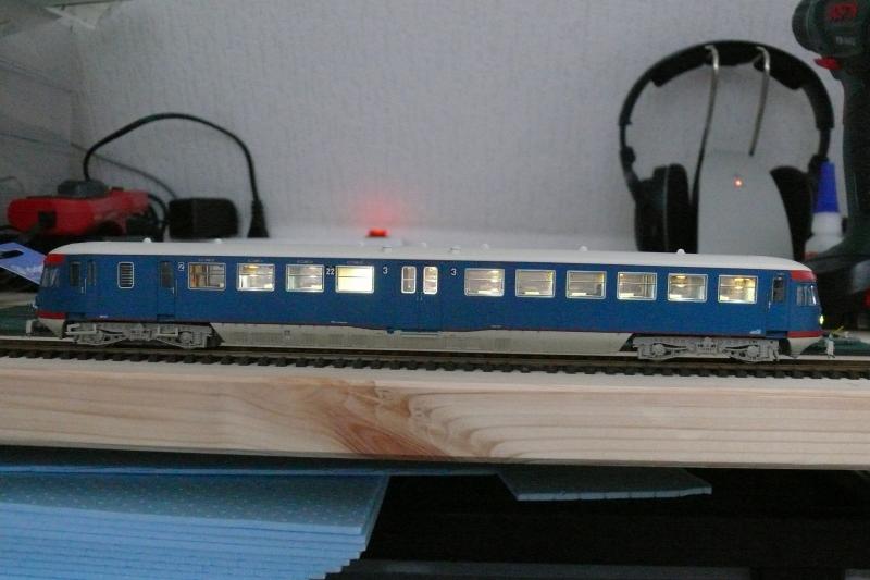

Alles ingebouwd, en jawel een mooi resultaat
TL verlichting in de DE-1 helemaal zoals het hoort
En van de zijkant, niet zo'n strakke plaat maar het effect is wel duidelijk.
De 2e klas en wat lichtloos gezien daar de decoder boven zit, misschien dat ik de digirails nog
omdraai zodat het beter verlicht wordt.
Ik vind het in ieder geval een hele verbetering en kan het wel geslaagd noemen, Nu de 41 nog.
Gr.
Robbert Jan.

RobbertJan
Berichten: 3550
Mcn NSR Groningen.
Reactie #235 Gepost op:
08 June 2010, 13:10:29 »
Bedankt voor de complimenten
Ik heb vandaag de ledstrip nog eens omgedraaid nu is de lichtverdeling wel iets beter.
Daarnaast heb ik de beide schroefjes die de originele printplaat vasthouden verwijderd om
zo nog iets meer hoogte te winnen voor de nieuwe ledstrook.
De printplaat in de DE-1 zit nu met een paar stukjes (af)plakband in het midden vast
om doorzakken ze voorkomen, alles past nu hardstikke mooi inelkaar.
Nu nog even de verlichting dimmen, hoe en wat daar moet ik nog even achter zien te komen.
De Cv waarden staan nu voor de 4 ledgroepen op 73, maximale lichtsterkte TL effect.
En dat is in het donker teveel van het goede. De deuren op het balkon zijn dunner dan de wanden van
de DE-1 en die schijnen dan door......
Maar even zoeken in de uitgebreidde beschrijving op internet.

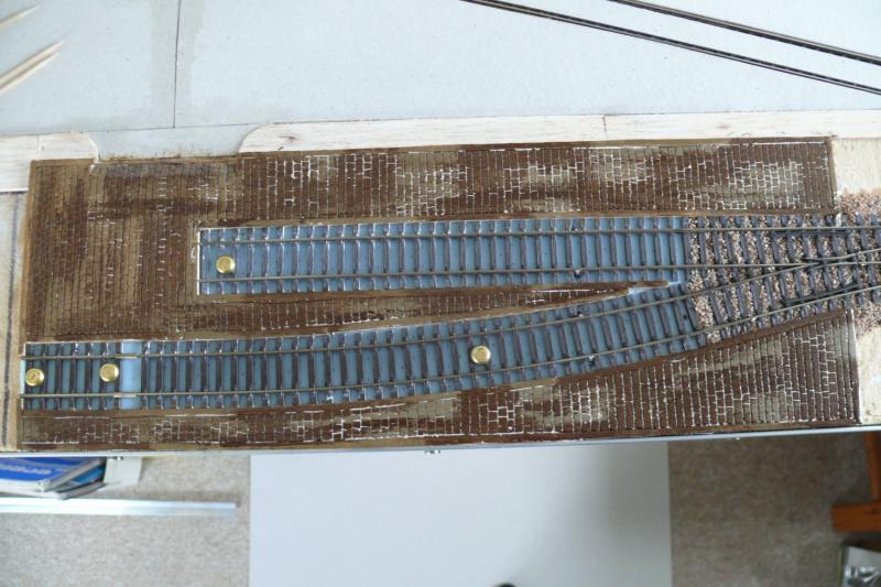

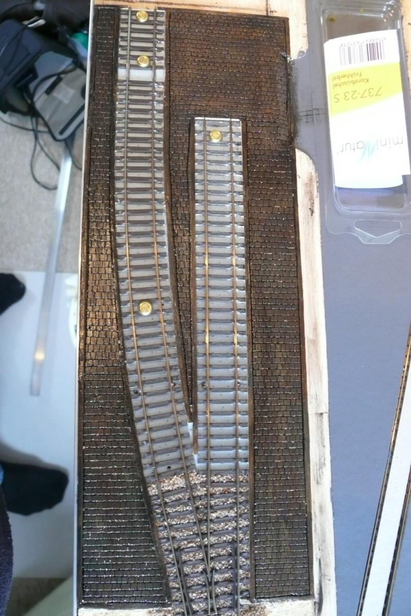

Vandaag maar eens verder gegaan met het schilderen van het eerste gipsen fabrieksterrein.
Een paar potjes humbrol in verschillende bruin - en grijstinten en uiteraard zwart voor de afwerking.
De eerste 2 lagen zitten er nu op, gewoon uit de losse hand met een kwastje.
Nu nog een laagje donkergrijs en dan maar eens kijken hoe het lijkt, misschien daarna
nog een kleine nabewerking met een donkere bruintint.
Zwart als laatste om de voegen netjes in te wassen.
Meer plaatjes volgen.
Gr.
Robbert Jan.
Berichten: 6870
Spaar ze allemaal.
Reactie #237 Gepost op:
16 June 2010, 12:37:02 »
Is het niet handiger om het zwart als eerste te doen, dan waren de voegen die nu wit zijn zwart.
Groet Stephan.
Adieu
RobbertJan
Berichten: 3550
Mcn NSR Groningen.
Reactie #238 Gepost op:
16 June 2010, 18:27:00 »
Dat valt nu de 3e laag kleur er op zit wel mee, hier en daar zit nog een stukje wit
maar dat werk ik wel bij.
Nu een volgend probleem, er bleek een potje verf tussen te zitten dat niet geheel fris
meer was en deze heeft dus geen zin om op te drogen en blijft plakkerig maar geeft niet af.
Nu wil ik straks eerst met zwart nog wat aan het kwasten maar is er ook een mogelijkheid
om deze plakkerige laag nog te laten uitharden, of kan ik beter op het eind een laagje
matte lak aanbrengen om het spul als het ware te "sealen" ?
Gr.
Robbert Jan.

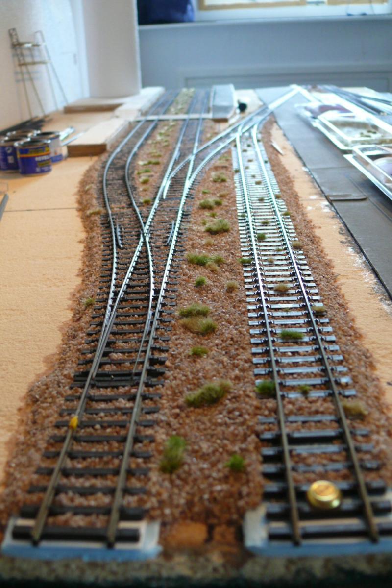

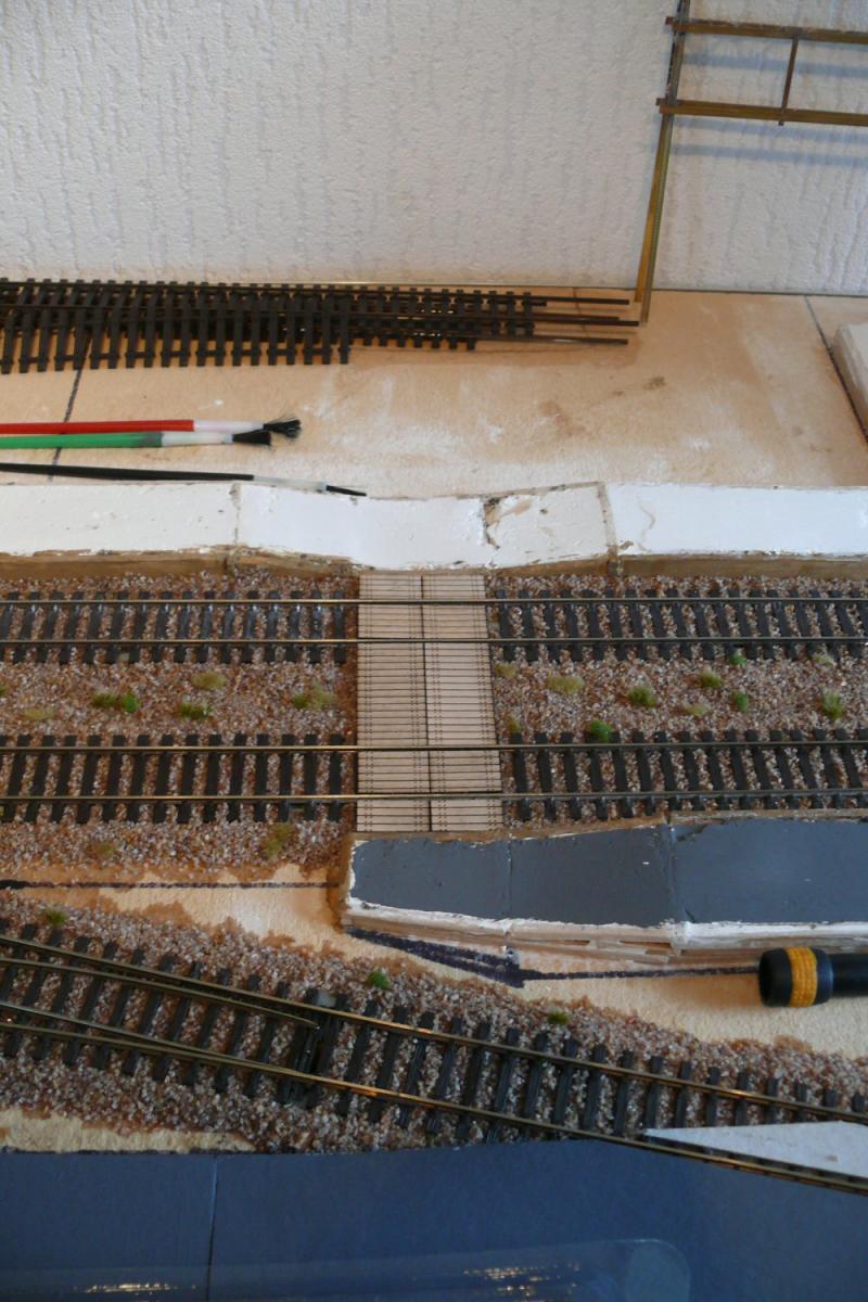

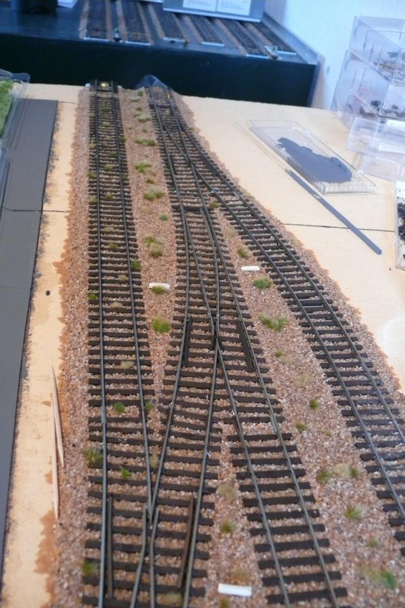

19 June 2010, 18:46:09 »
Gisteravond nog maar eens zitting genomen voor de modulebak, nu was het ook wel
tijd om eens een beetje groen aan te brengen, tussen de sporen.
Dat komt er dus van als de sproeitrein niet langsgeweest is en er maar beperkt
treinen rijden.
Affijn het resultaat dat telt en daar ben ik wel tevreden over.
Daarnaast is het verfwerk van het terrein voor de loods ook wel geslaagd en de voegen
zijn ook mooi zwart geworden, een beetje "teveel" verf er op smeren zodat de voeg
volloopt en daarna met keukenpapier de overtollige laag van de stenen afvegen.
Groen tussen de sporen, het breekt in ieder geval het zeer aanwezige ballast.
Het rechterspoor wordt lang niet zo vaak gebruikt en ziet meestal opgestelde wagens of
een verdwaalde opgestelde loc, daar groeit dan ook vanalles tussen de sporen.
Het overpad naar het 2e perron voorzien van planken uit een lasergesneden setje van MBZ (conrad)
Zeer leuk spul en makkelijk te gebruiken, nu nog een laagje verf om de tint wat meer donker te krijgen.
Het terrein voor de loods, het is nu een beetje aan de donkere kant, dus er gaat nog wel een laagje
grijs overheen om het wat lichter te maken, dit doe ik met een doekje zodat het niet in de voegen gaat
zitten.
Nu alleen de railzen nog netjes afwerken, waarmee?? iemand een idee??
Gr.
Robbert Jan.
