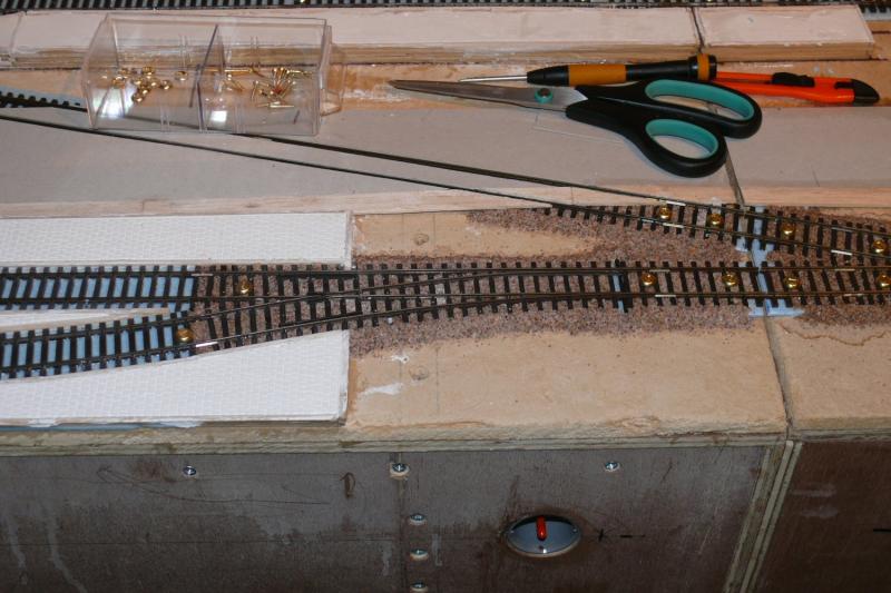

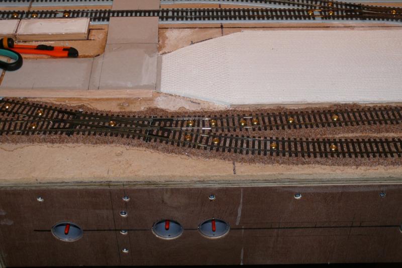

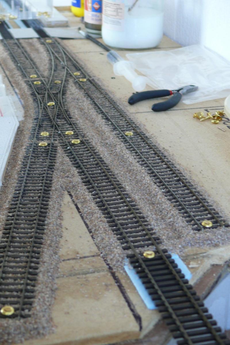

Het werkt wel lekker snel zo, dus een paar plaatjes gemaakt van het resultaat.
Vers ingebed en ingewassen.
Deze is al wat langer aan het drogen, maar moet zeker een nachtje liggen,
dan kunnen de schoefjes er uit.
En het laatste stukje, ook al eerder ingewassen en morgen wel genoeg opgedroogd
om de schroefjes te kunnen verwijderen.
Morgen verder.
Gr.
Robbert Jan.

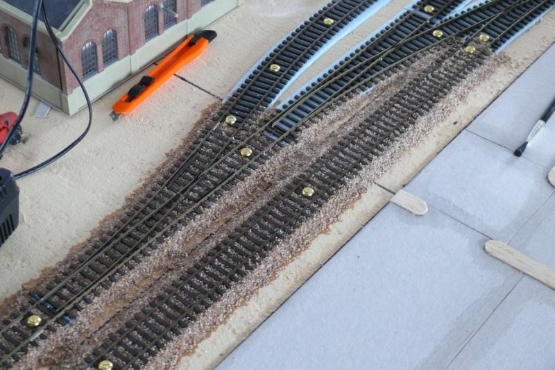

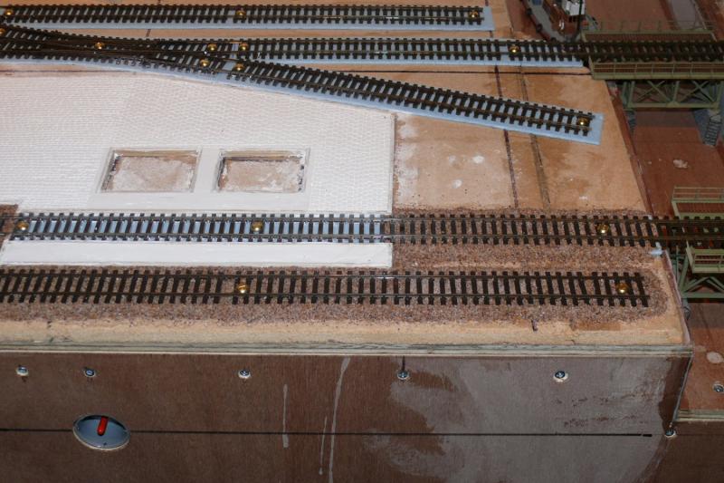

De eerste ballast is momenteel droog, en de schroefjes zijn verwijderd.
Conclusie, de boekbinderslijm is leuk maar dat het iets flexibel zou blijven
dat is dus niet echt te merken. achteraf gezien was houtlijm ook goed geweest (en goedkoper)
Na het inwassen links en voor het inwassen rechts, de kleur wordt nog iets donkerder met het
inwassen wat ik best mooi vind.
Dit stuk is geheel klaar afgezien van de gaatjes waar de schroeven hebben gezeten.
Gr.
Robbert Jan.

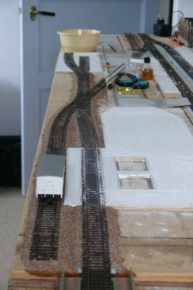

Zo weer een stuk bedding klaar en een nieuw stuk ingestrooid wat vandaag
ingewassen wordt.
Het is nog een heel geknutsel om de wissels ook werkend te houden met alle ballast.
Het voordeel van de blauwe onderlegplaten is wel dat wanneer de ballast toch te hoog ligt
voor een goede werking van het wissel, deze blijvend ingedrukt kan worden.
Zo hoef ik ook geen ballast weg te krabben
Gr.
Robbert Jan.

Re:Modulebaan "Lauwersmeer" H0
Reactie #184 Gepost op:
28 April 2010, 10:16:35 »
Even een kritische noot..
Op de foto lijkt het bij dubbelspoor dat er een soort van "goot" in het grind tussen de sporen zit.
In werkelijk ligt het grind vrijwel vlak tussen de beide sporen.
Ziet er overigens allemaal top uit
Welk merk ballast gebruik je?
Jakop
RobbertJan
Berichten: 3550
Mcn NSR Groningen.
Reactie #185 Gepost op:
28 April 2010, 10:22:04 »
@Jan, bedankt voor de complimenten.
@Jakop,
Nooit echt naar gekeken, maar dat kan ik nog wel opvullen met ballast.
deze is overigens van "Hobbywob" en die staat ook in houten op
de beurs al ik me niet vergis
Gr.
Robebrt Jan.
Cranmore Road. Brits 1:43,5

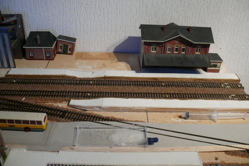

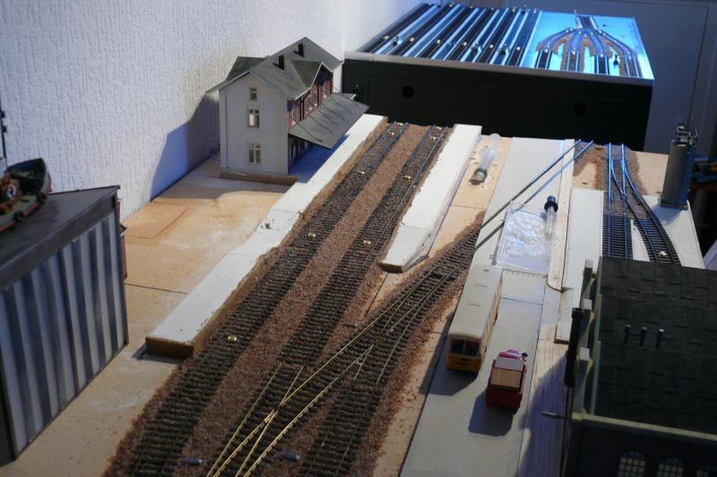

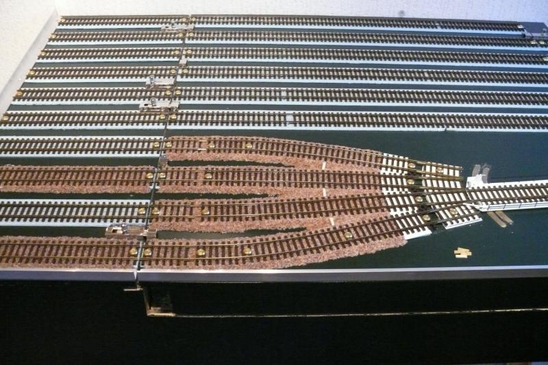

Vandaag verder gegaan met het instrooien, de beide module's zijn op een
paar kleine stukjes na klaar, die werk ik later bij.
Daarnaast de Fiddle Yard deels ingestrooid, dat ziet er toch een stuk beter uit
dan rails op ondergrondplaten.
Voor de vorm ook al vast de vrijbalken neergelegd
Het station is ook al een klein beetje geschilderd, de kant die tegen het spoor aan zit heb ik al bruin
geschilderd zodat ik tenminste kon ballasten, deze wordt nog onderverdeeld middels
verticale verstevigingen, dan lijkt het ook niet zo massief.
De Fiddle Yard deels ingebed, en toen was ik dus door mijn ballast heen en moet ik zaterdag
op Houten nieuwe halen
Ook hier voor de goede orde een 3 tal vrijbalken neergelegd.
Gr.
Robbert Jan.

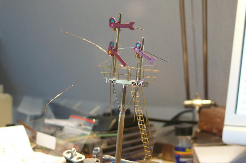

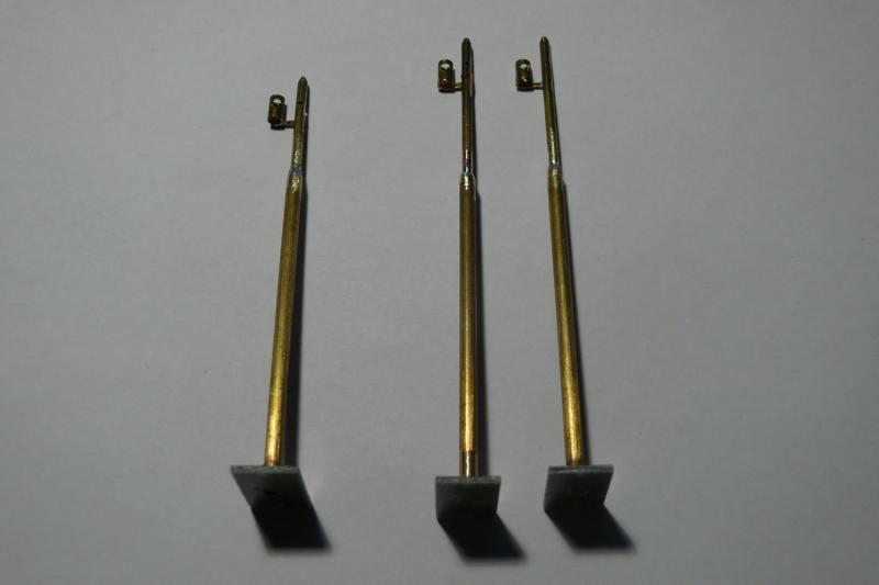

Als afwisseling op het ballasten bezig gegaan met de seinen die op de baan moeten komen.
Het inrijsein met bordes heb ik al zo goed als geheel in de ruwbouw klaar en deze gaat vanmiddag
na nog wat klein vijl en boorwerk in de primer.
Ik ben voornemens om 3 servo's onder de baan te monteren zodat alle vleugels apart
te bedienen zijn.
De stangen voor de bediening zal ik nog verlengen zodat de genoeg overlengte hebben om onder de plaat
uit te komen, materiaal heb ik daarvoor gelukkig wel liggen.
Vandaag ga ik ook de overige 3 seinen in elkaar solderen zodat alles daarna gelijk in de kleur kan worden gezet.
(Ik ben nog op zoek naar een 4e sein van "Blokpost 9"
Gr.
Robbert Jan.
RobbertJan
Berichten: 3550
Mcn NSR Groningen.
Reactie #188 Gepost op:
03 May 2010, 21:01:32 »

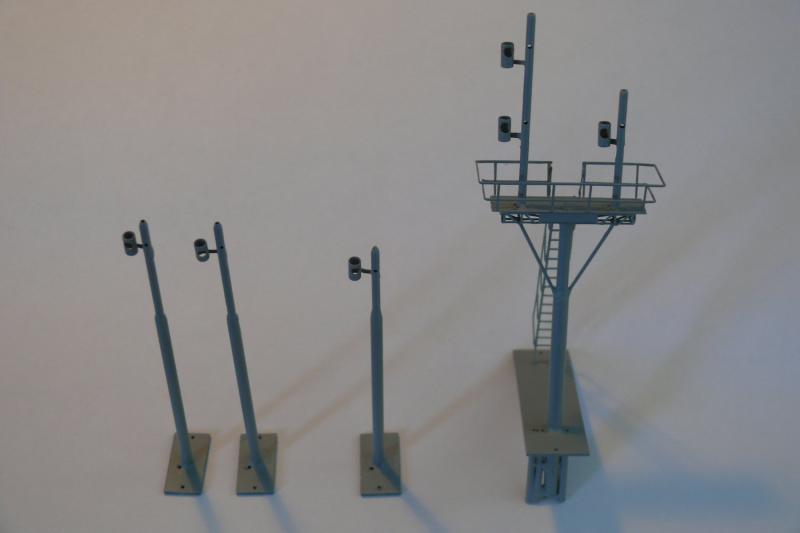

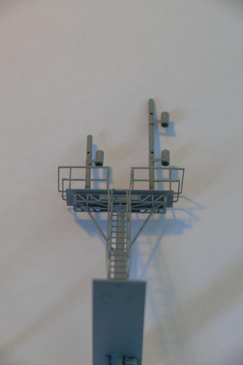

Zo de 3 hoofdseinen zitten ook inelkaar, 2 daarvan zijn hoger en worden
daarom gebruikt voor het doorgaande spoor, waar men met een hogere
snelheid mag passeren.
Het lage sein is voor het zijspoor waar de treinen slechts met 40 km/h mogen
passeren.
Morgen primer!
Gr.
Robbert Jan.

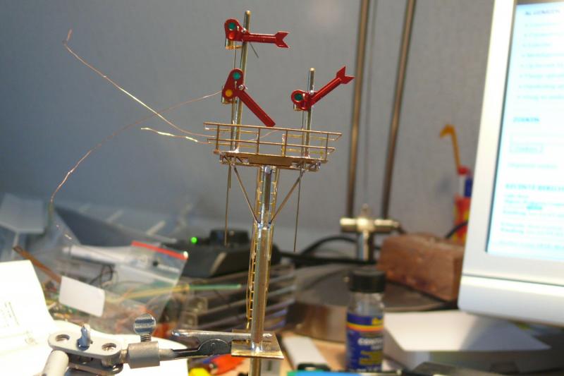

Zo gister nog even verf opgehaald, wit en rood voor de seinen, zwarte verf
had ik nog genoeg over van mijn 1255 project. (volle spuitbus)
Vanochtend nog even aan het stoeien geweest met de bedieningsstangen
gezien deze ook door de plaat moeten komen en daar ergens wel aan
een servo worden gehangen.
Die resulteerde in het zoeken naar een stukje dunne messing buis om de bedieningsstangen
door heen te leiden, voor elke arm 1 buisje.
Deze zitten nu onder de voetplaat van het sein zodat de bedieningsstang boven de
voetplaat niet alle kanten op loopt te zwabberen.
Nu is het tijd voor een laagje wit en als die netjes dekkend is op de plekken waar deze moet zitten
dan maar eens afplakken en de zwarte laag aanbrengen.
Dat zal overigens wel ergens in de middag worden, dit geeft de verf even tijd om uit te harden.
Nog een plaatje van de achterzijde van het bordes, erg mooi zo'n vakwerkje
Gister ook een aantal meters stof opgehaald, loodkoort en drukknopen.
Dit is geen klusje voor mezelf, afgezien van het vastmaken van de drukknopen op de bakken.
Moeders
mag het betere naaiwerk gaan verrichten
Meer volgt!
Gr.
Robbert Jan.
