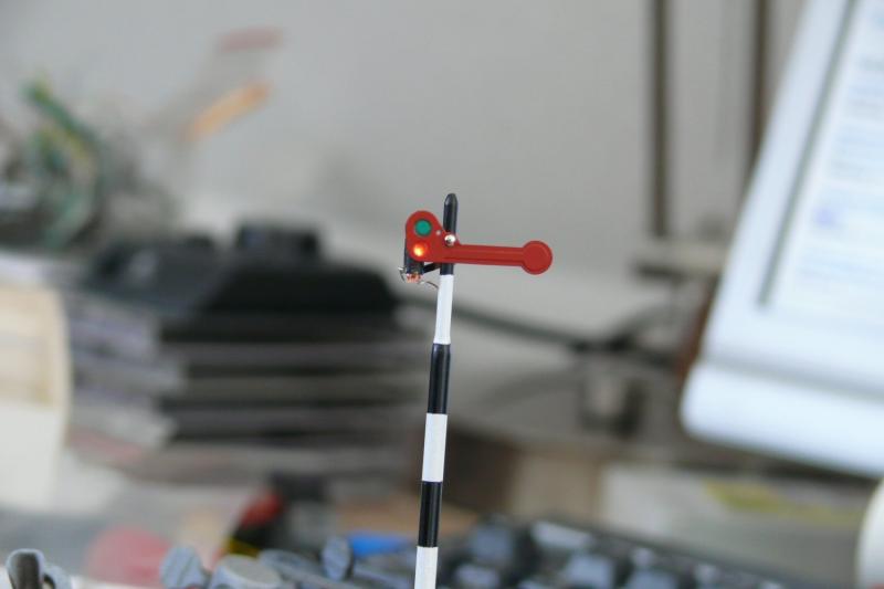

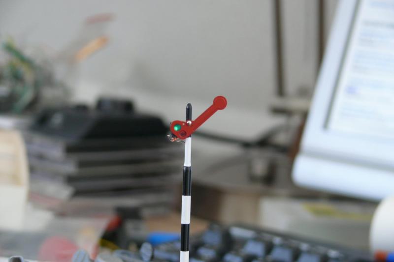

RobbertJan
  • Berichten: 3550
  • Mcn NSR Groningen.
Re:Modulebaan "Lauwersmeer" H0
« Reactie #202 Gepost op: 06 May 2010, 11:56:20 »
Vanochtend de eerste voozien van een lampje, resultaat ;D
Stoptonend sein  (y)
Veilig sein  (y)
Het is nog een heel werkje om de lampjes en draadjes er in te krijgen, maar het werkt.
De lamphouder heb ik zelfs nog iets naar beneden moete verplaatsen, gelukkig is daarbij alleen de
zwarte verf aangetast en die werk ik straks netjes weer bij.
Verder vanochtend de beide module's geplamuurd, deze straks even schuren en dan hopelijk
vanmiddag al in de grondverf  (y)
Gr.
Robbert Jan.
Cranmore Road. Brits 1:43,5

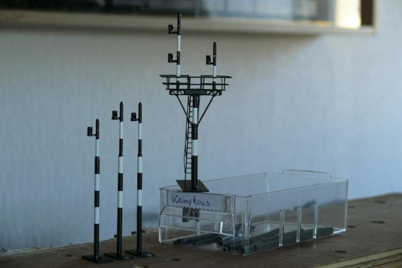

RobbertJan
  • Berichten: 3550
« Reactie #208 Gepost op: 06 May 2010, 15:21:44 »

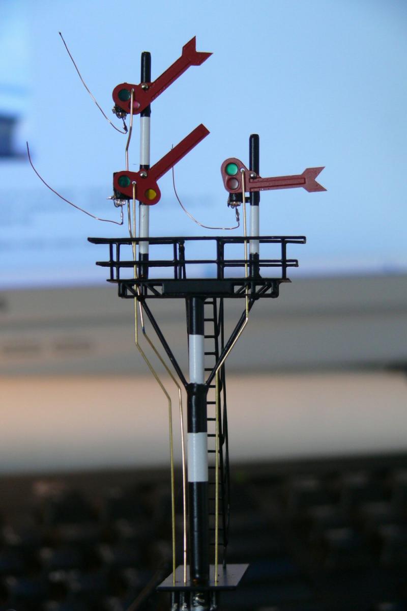

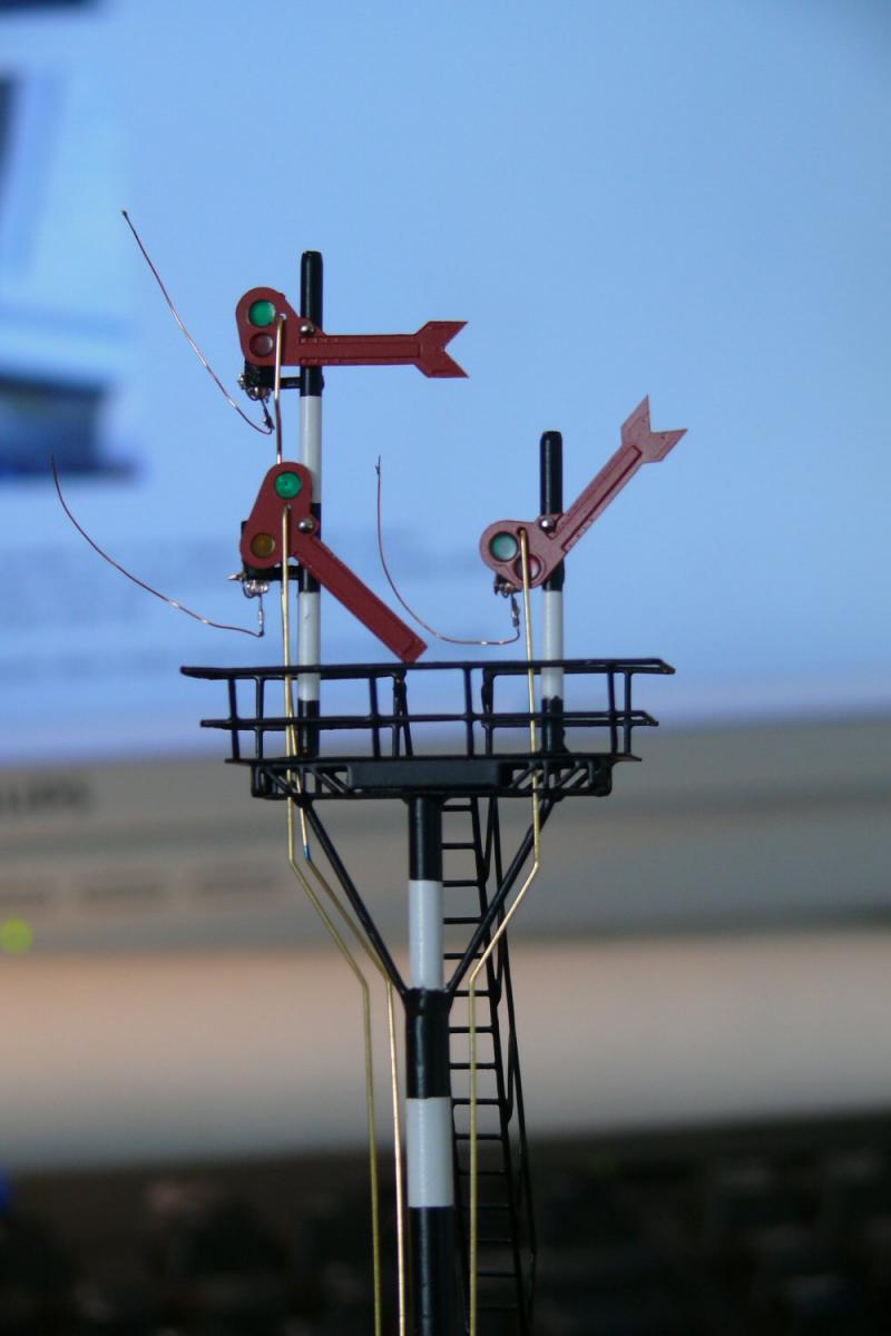

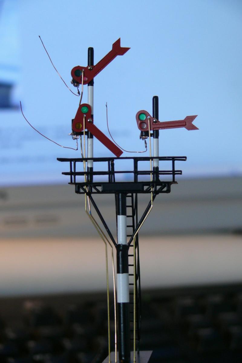

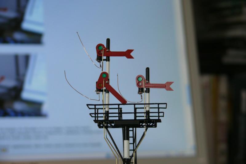

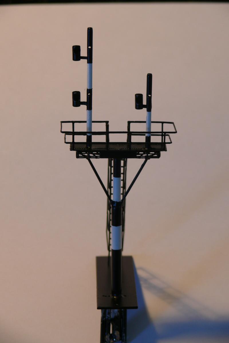

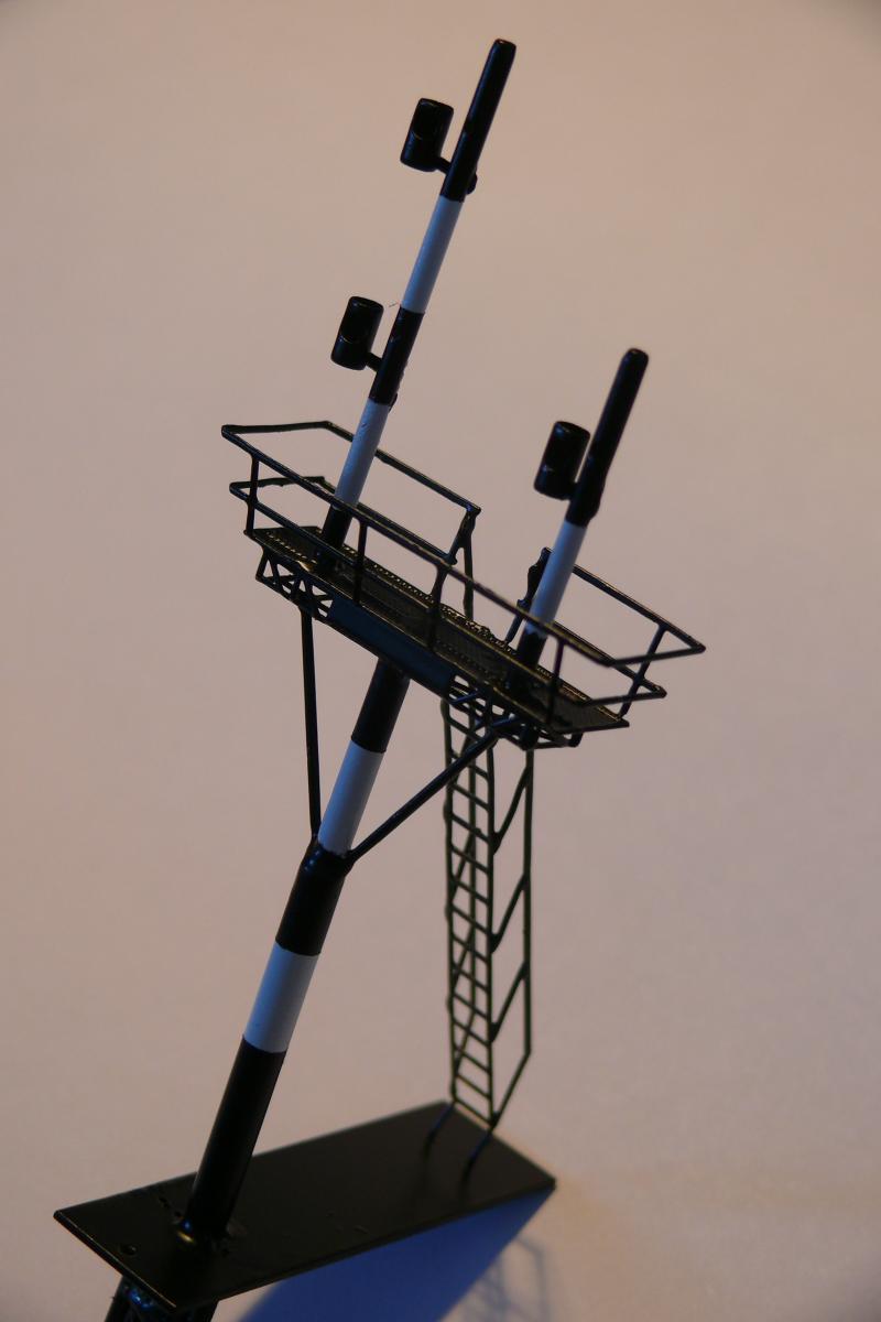

Zeer zeldzaam inderdaad, ik ben ook bang dat ik nog een sein zelf moet fabriceren om het geheel
te kunnen aanvullen, vooralsnog kom ik 1 hoofdsein tekort.
Maar daarintegen heb ik de basis van het bordessein wel zo goed als klaar, de bedieningsstangen zijn
ook op maat gemaakt en nu is het sein straks met servo's in de juiste stand te zetten.
De verlichting was nog even puzzelen, gezien de bedrading (volgens de papieren) eerst had moeten
worden getrokken. Dit heb ik lekker even gelaten voor wat het was, gezien de kans op het smelten
van de islolatie om de draden tijdens het solderen.
De lampjes zijn nu wel bevestigd aan het frame en worden straks via de bedienigsstangen gevoed.
Daarvoor zit er een klein stukje draad aan (welke nog korter wordt).
Nu een paar plaatjes  ;D
Het sein in de ruststand stop.
Veilig voor de richting 1.
Veilig voor de richting 2.
Veilig door voor de doorgaande trein (eerstvolgend sein is veilig)
Gr.
Robbert Jan.
