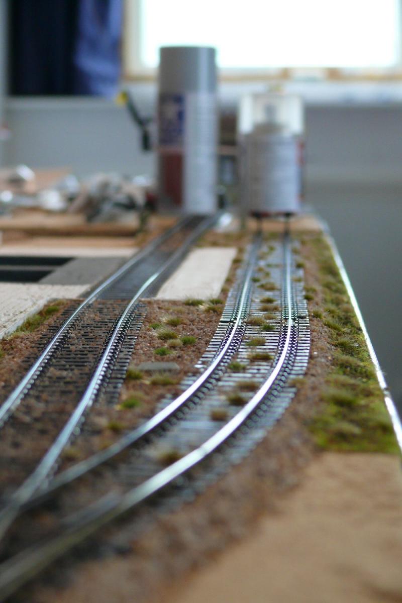

Gisteravond de 2e modulebak naar boven gesleept om ook deze te voorzien van
de nodige aankleding, allereerst de perrons en autoweg even snel in de verf gezet
zodat daar een basiskleur op zit.
Daarna ben ik verder gegaan met het plaatsen van de vrijbalken en het planten van,
jawel, onkruid
Dat zal een normaal denkend mens niet planten maar goed

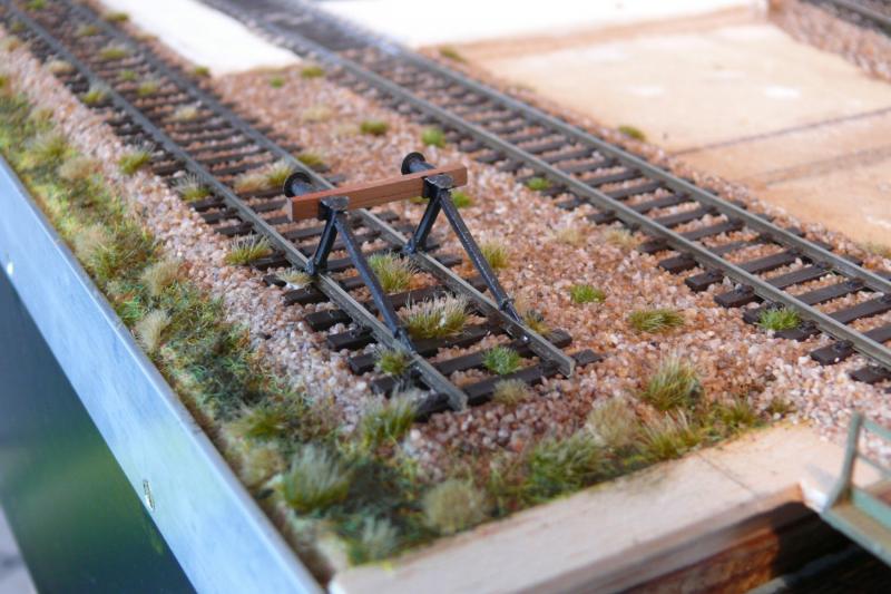

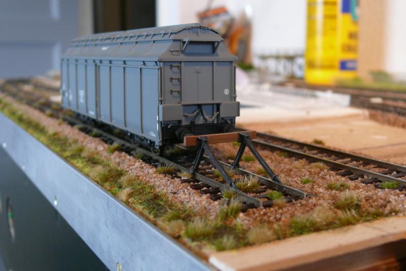

Het opstelspoor wordt duidelijk minder bereden, er komen slechts met mate wagens.
Een stootjuk aan het einde van het opstelspoor, ook hier tiert het onkruid weelderig.

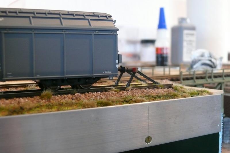

Toeval wil het, een wagen werd vandaag aan de kant geplaatst vanwege een defect aan
de laadkleppen boven op de wagen.
Weinig woorden zeggen genoeg

Mooie plaatjes hoor, onkruid ziet er goed uit

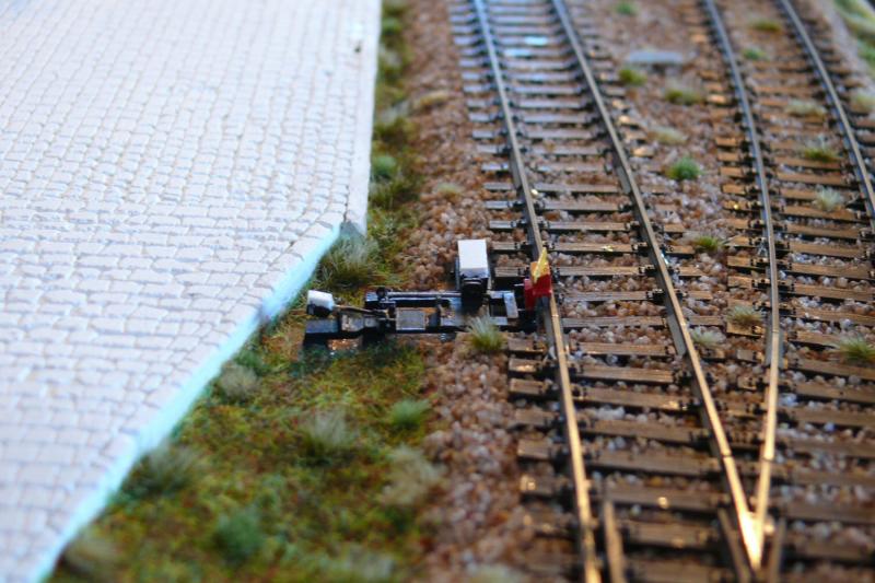

Het gras zit er in, maar in de doos vond ik nog een leuk overblijfsel van de vorige baan,
dus het gras is op één plek nu weer weggehaald en daarvoor is deze in de plaats gekomen:
Om te voorkomen dat de volle wagens wegrollen de overweg op
De beide bielzen, het valt mij nu pas op, die t.h.v. het stopontsporingsblok zitten moeten nog een stukje
omhoog gezet worden aan de linkerkant.

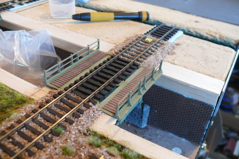

De brug aan de achterzijde van de VAM is nu aan beide kanten voorzien van balsahout en
is ook ingebed.

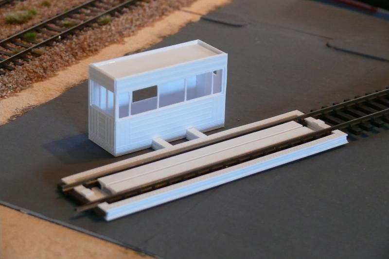

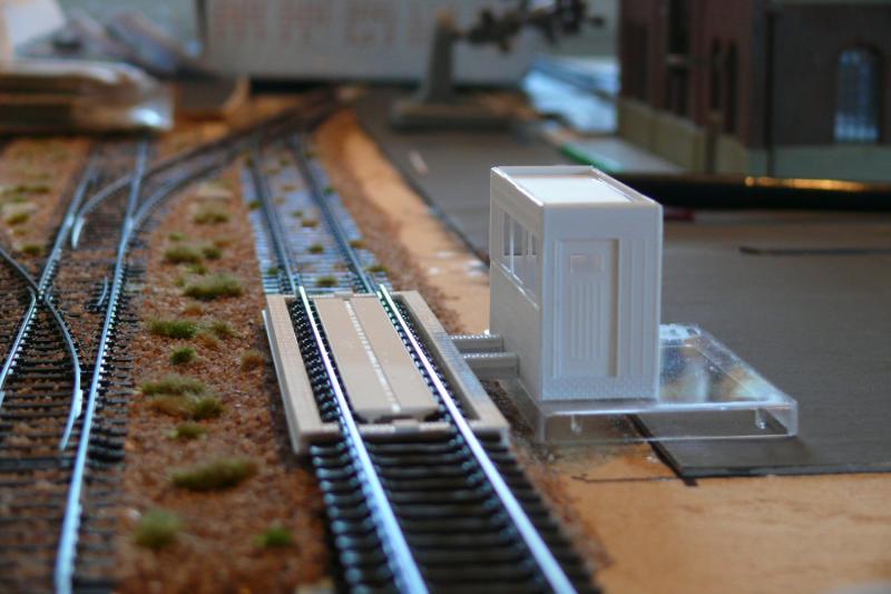

Een kleine 2 uurtjes werk was het om deze in elkaar te zetten, met een beetje eigen
initiatief hier en daar kan deze weegbrug er wel mee door.
Alleen nog even een paar stukjes hoeklijn ophalen want daar was ik doorheen.
Hier was nog wel een plekje voor de weegbrug, morgen maar even de zaag in het spoor zetten
en alvast een opening maken, tevens de bedrading even aanpassen, de voeding zit precies onder
de brug......
Daarnaast natuurlijk nog een kleurtje aanbrengen op het geheel dat is dan weer van latere zorg.

Zo, die weegbrug vind ik erg mooi
..... helemaal zelfbouw?

Ik gok op een plotje van Gerco..

@ Ronald en Bart,
Deze weegbrug is uit een plotje van Sleutelspoor (Gerco) i.s.m. RailHobby.
Deze is te bestellen via de site van RailHobby (en ik denk ook wel via sleutelspoor)

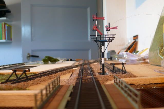

En zoals gemeld in een vorige post ben vandaag aan het graven geweest in de ballast om
zo een seinpaal kwijt te kunnen raken, en dat is gelukt
(ben hem gelukkig niet echt kwijt

Ziet er top uit Robbert Jan, mooie weegbrug.

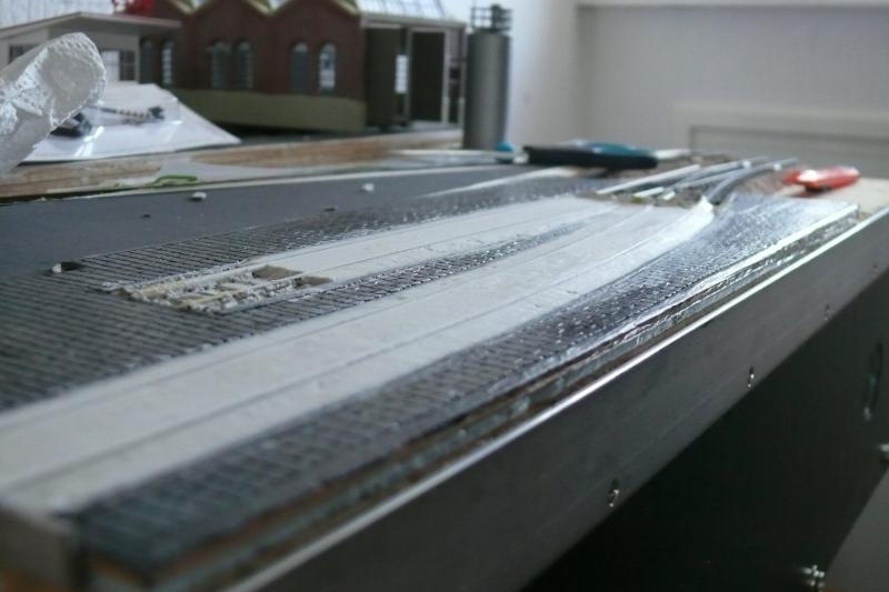

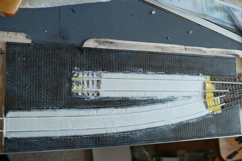

Zo het gips zit er al in, nu wachten tot dat droog is zodat de styreen strips er weer
uit kunnen, daarna is het wachten tot het hard is geworden zodat ik alles kan
inkrassen.
Gips! beide sporen gedaan, het kopspoortje tot op zekere hoogte, het laatste stukje waar
het Juk komt te staan krab ik nog weer schoon en wordt daarna ingevult met ballast.
De styreen strips zijn ook goed te zien, dit is rond 1mm welke in de binnenzijde van het railprofiel zit
zodat wanneer deze verwijderd is een mooie opening overblijft voor de
flenzen van de wagens en loc's.
Omdat het spoor nog net even iets hoger ligt dan de bestaande bestrating is de zijkant aflopend naar de
bestaande bestrating gemaakt.
Eerst maar eens wachten op het drogen, in de tussentijd genoeg te doen.
