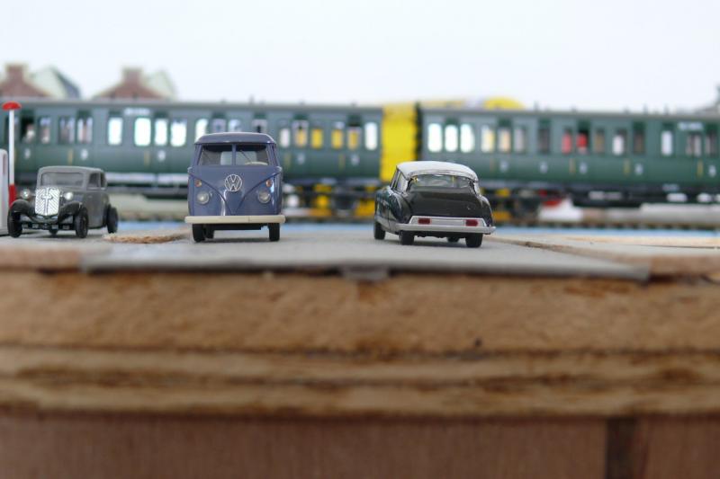

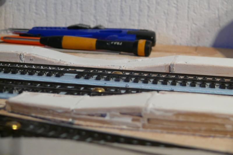

De plaatjes, beter laat dan nooit:
De hoek van het wegdek is wel heel aardig zo, de auto's staan ook niet al te scheef.
De VAM overslag heeft ook zijn plaatsje gevonden, past allemaal precies.
Even een vergelijking tussen de grootte van de stenen en een preisertje, iets aan de grote kant
maar dat mag de pret niet drukken.
Gr.
Robbert Jan.

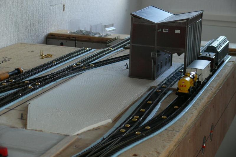

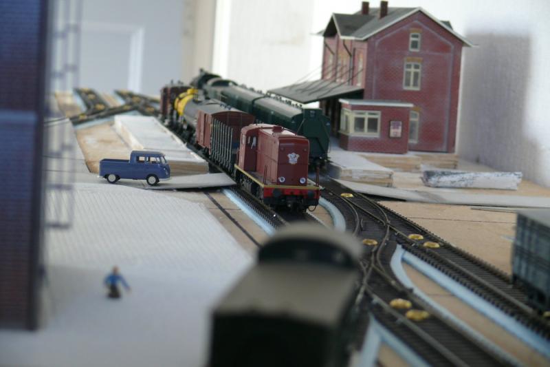

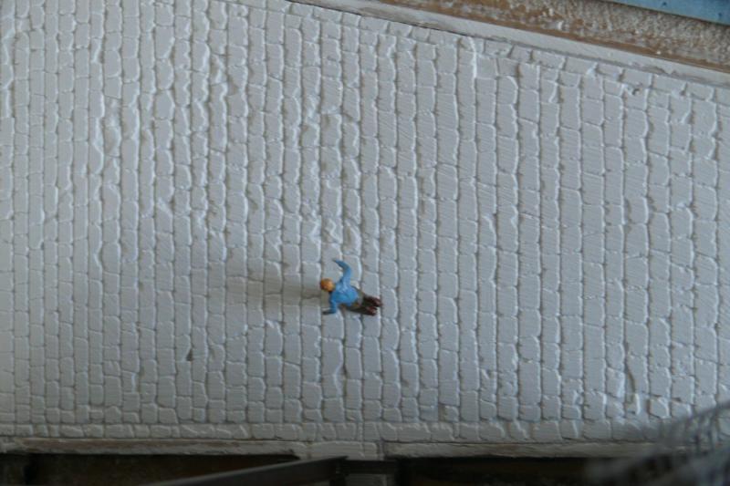

« Reactie #167 Gepost op: 20 April 2010, 20:30:18 »

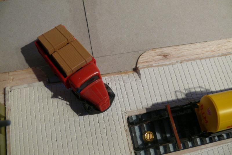

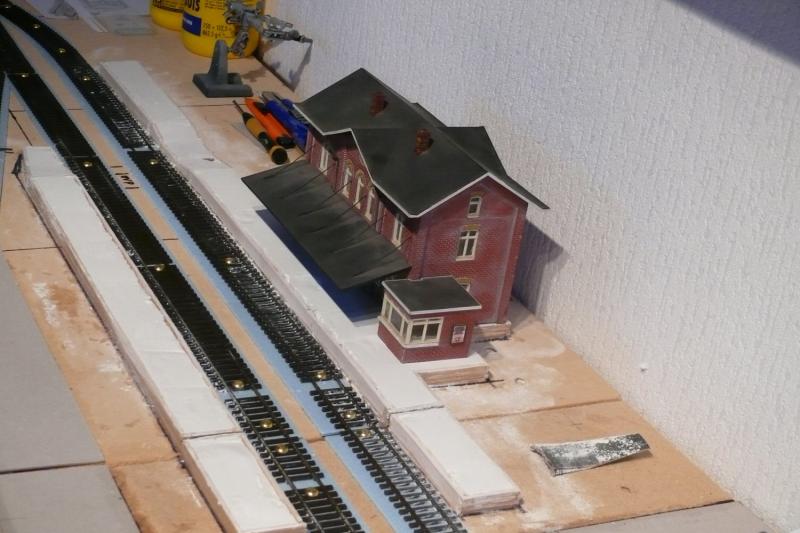

Zo het 2e plotje is ook ingekrabt vandaag, tevens de perrons geschuurd.
Het enige wat nu nog ontbreekt is de ballast en een mooi houten overpad.
De goederenloods, passend gemaakt door de deuren kwa hoogte in te korten.
De bestrating ingekrast en wel, de eerste vrachtwagen met kisten is al gearriveerd.
De sporen worden nog verder afgewerkt zodat ook de wegvoertuigen ook de loods in kunnen.
Close up.
En het station alvast even op de plek gezet voor de foto, het past allemaal precies.
Er rest nog wel wat nawerk aan het gipswerk, het is nog niet geheel vlak waardoor het gebouw
niet helemaal netjes staat.
Wordt vervolgt.

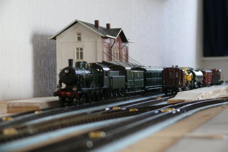

« Reactie #168 Gepost op: 21 April 2010, 09:45:38 »
Vanochtend de perrons nog even geschuurd zodat het stationsgebouw ook vlak staat en het
bijgebouw niet meer afsteekt.
Daarnaast even een paar plaatjes gemaakt;
De 2119 met lokaaltrein is zojuist binnengelopen op spoor 1, niet veel later kreeg de buurtsuper veilig en
vertrok de 2427 met een zwarte rookpluim uit het station.
De 2427 is de overweg al op gereden, de bestuurder van de VW T1 bus heeft goed opgelet, gezien er
nog geen overwegbomen aanwezig zijn is het ieder voor zich  ;D
En één van de 2 nieuwe aanwinsten, beide Fleischmann 5067 K.

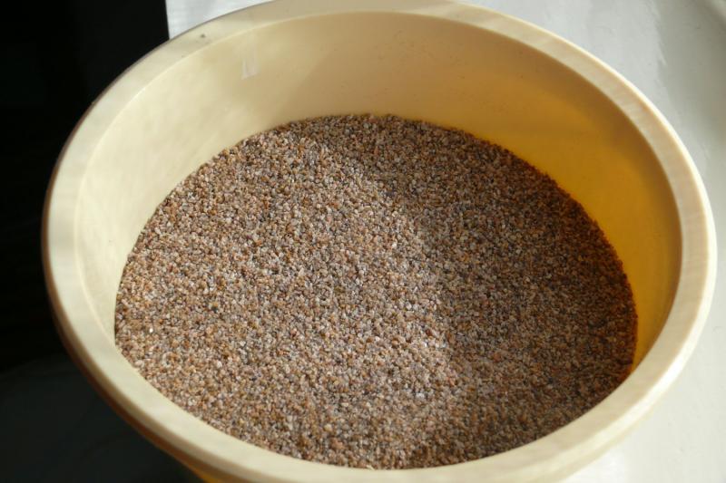

Gisteravond nog binnengekregen,
Een lading ballast voor langs het spoor, de kleur doet heel erg denken aan
vers geballast spoor met rivierstenen zoals vroeger gebruikelijk was.
Kunnen we weer verder met aankleding  (y)

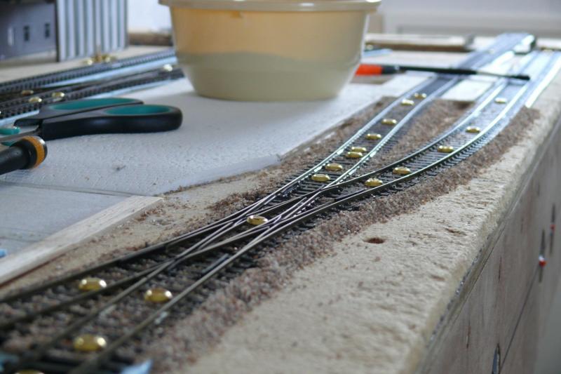

« Reactie #176 Gepost op: 23 April 2010, 16:44:45 »

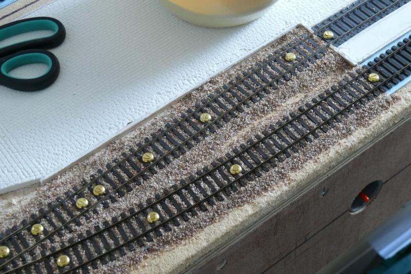

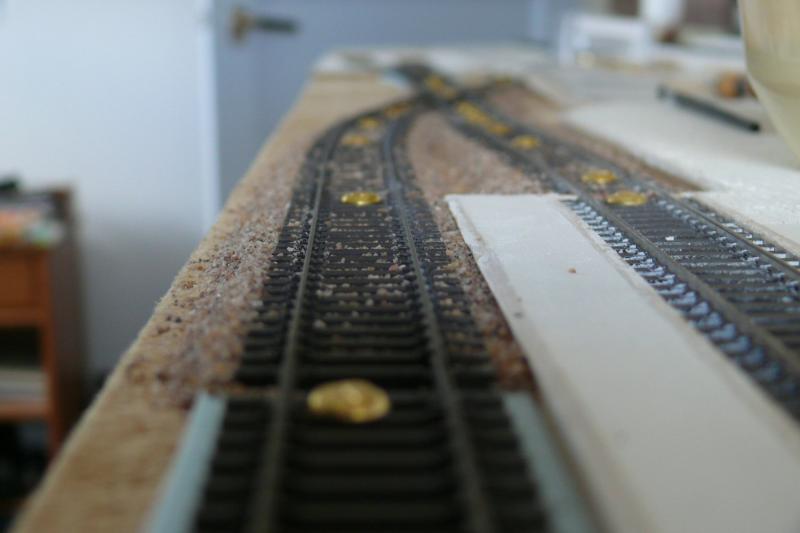

Zo de ballast maar direct eens aangebracht om te kijken hoe dat lijkt, nou  (y)
best wel goed eigenlijk. Ik heb direct maar het meest lastige stuk genomen, een engelsman
die helemaal ingebed moet worden.
Enfin, foto's  ;D
Niet zo heel duidelijk, maar wel is te zien dat het ballastbed niet helemaal boven de bielzen
uitkomt en er ook niet op ligt, gelijkmatig verdeeld met een kwastje.
Hier en daar ligt de ballast wel iets hoger, maar dat is in het echt ook zo.
De engelsman netjes ingebed, dat is nog een heel werkje gezien de bewegende delen wel vrij
moeten blijven. Over de gaten voor de wisselmotoren heb ik een kartonnen plaatje gemaakt met
een sleufje er in die iets breder is dan het verenstaal, nu kan daar geen grint in komen en
kan de rand netjes afgewerkt worden. Een eerste poging zonder kartonnetje resulteerde in grint over
de vloer  ::)
Het zit er lekker strak in, en best wel geslaagd zo voor een eerste keer.
Straks als dit stuk er in zit inwassen met verdunde boekbinderslijm.
Vanavond meer!
Gr.
Robbert Jan.
Cranmore Road. Brits 1:43,5

Ben je niet bang voor doordenderen van het geluid, nu je de ballast langs de blauwe plaat strak op het hout vastlijmt?
Gerard
RobbertJan
  • Berichten: 3547
  • Mcn NSR Groningen.
Re:Modulebaan "Lauwersmeer" H0
« Reactie #178 Gepost op: 23 April 2010, 19:58:09 »
Als het goed is, en ik de geleerden moet vertrouwen, zou boekbinderslijm flexibel
blijven zodat contactgeluid dus voorkomen wordt.
En anders is het jammer en voor niets geweest, maar op een beurs met veel
omgevingsgeluiden valt het ruisen van een trein over spoor compleet in het niet  ;D
Het eerste stukje spoor is ook al ingewassen, perfect gelukt met 1:1 boekbinderslijm - water en
een druppie afwasmiddel  (y)
Foto's komen nog.
