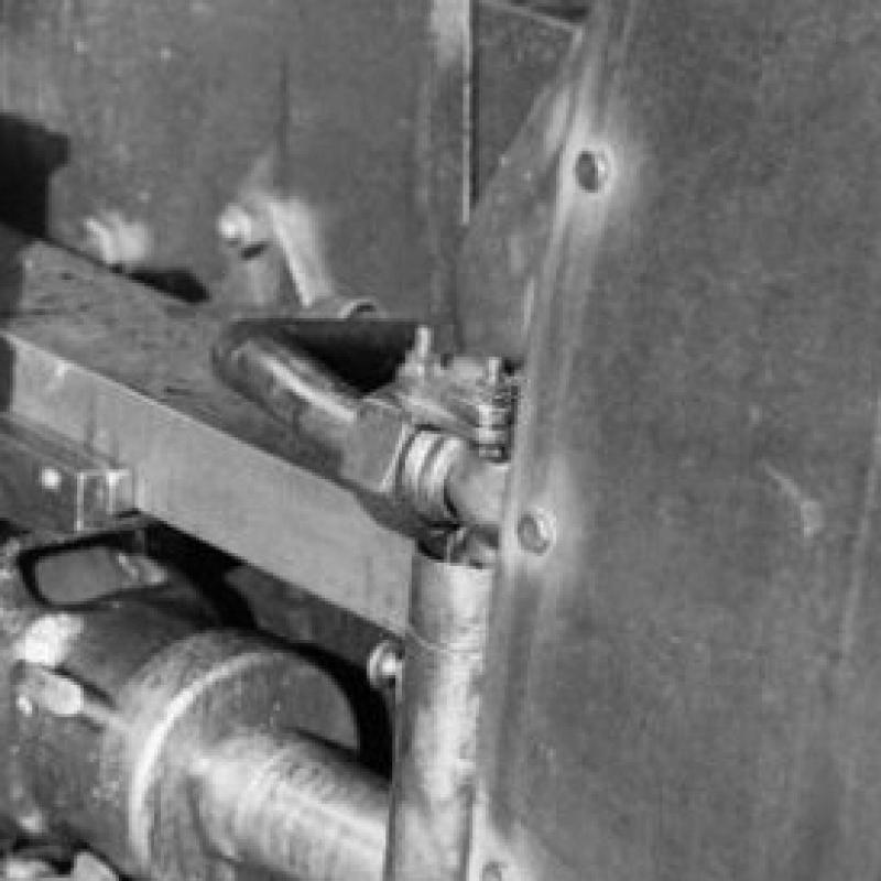

Goed, heb de spullen van Markits binnen, maar het lijkt helaas niet op wat ik zoek. Heb daarnaast een setje met appendages van Philotrain besteld en dat bestaat voornamelijk uit messing knietjes, maar nog steeds niet wat ik zoek. Dus ga ik me toch eens wenden tot zelfbouw. Ik zal nog eens wat foto's van het grote voorbeeld laten zien met betrekking tot wat ik zoek (overigens staan deze foto's al allemaal met bronvermelding in ditzelfde topic);
En de laatste en duidelijkste
Wat met name opvalt is die enorme moer die er op zit. Nu heb ik al zo'n moer besteld bij Scale Hardware in Amerika, alleen heb ik een te kleine maat, dus die bestel ik nog even opnieuw (echt verbazingwekkend, gisteren besteld, 2 dagen later in huis (y)). Alleen dat koppelstuk blijft lastig te krijgen/na te maken. Iemand nog een idee?

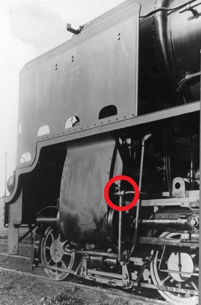

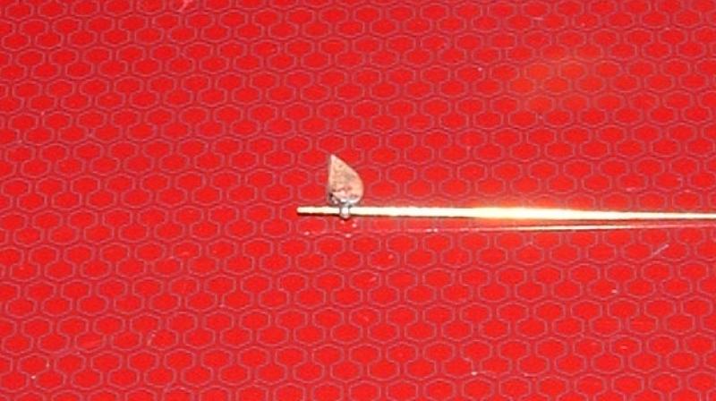

Zo, vandaag maar de stoute schoenen aangetrokken en alvast het reservoir voor de zandstrooileidingen gemaakt. Als eerste 2 stukjes messing van 1 mm dik op elkaar gesoldeerd om daarna eens flink te vijlen. Daarnaast ook mijn boorkolom eens in kunnen zetten, heb namelijk een diep gat (gaatje) geboord aan de onderzijde van 0.5 mm breed om daarin een stuk draad te kunnen solderen waaraan straks het koppelstuk komt. Wat er nu nog moet gebeuren is dat de 2 stukjes van elkaar gehaald worden en dan heb ik 2 identieke zandstrooi reservoirs.
En het origineel, ik moet zeggen dat de vorm aardig goed gelukt is ;D
Ik heb inmiddels ook nagedacht over het koppelstukje, aangezien ik die niet zo kant en klaar ergens kan vinden. Ga een messing knop gebruiken van de handrail. Het piefje wat normaal in bijvoorbeeld de ketel komt te zitten, komt nu in het zandstrooireservoir en het gaatje wat dient om de handrail door te steken, wordt nu dan gebruikt voor de zandstrooileiding. De knop van de handrail ga ik dan aan de zijkant iets platter vijlen en dan komt het geheel aardig overeen. De zandstrooileiding zelf wordt 0.5 mm omdat het niet een hele dikke, maar ook weer geen hele dunne leiding is.
Nou, al met al ben ik aardig tevreden met mezelf ;D

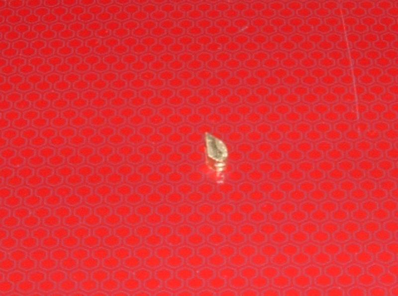

Gisteren nog even verder gegaan. Eerst het piefje van de handrailknop korter gemaakt en ook dunner zodat deze in het gaatje van het zandreservoir past. Daarna het ding(etje) ingesoldeerd, al kostte me dat al met al aardig wat moeite. Uiteindelijk is het zoals ik het hebben wil en het ziet er nu al leuk uit! Sterk uitvergroot ziet het er dan zo uit:
Mooi hè :)
Nu is het een kwestie van afwerken en dat gebeurd door straks een moer over de draad te schuiven die tegen het koppelstukje aankomt. Daarnaast komt er boven het koppelstukje en onder het zandreservoir nog een plat stukje stukje wat de verbinding weergeeft zoals te zien op deze foto:
Het hoeft echt maar heel dun en miniscuul te zijn, maar het zal net een leuk detailleringseffect geven (samen met die moer). Wat betreft de buis die naar beneden loopt, die laat ik achterwege, aangezien deze er pas later op gekomen is. Leuk leuk leuk dat het allemaal zo goed lukt! (y)

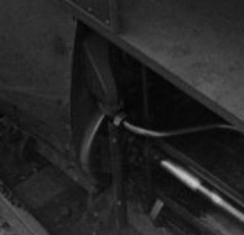

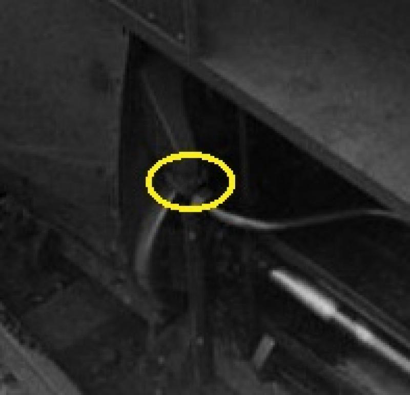

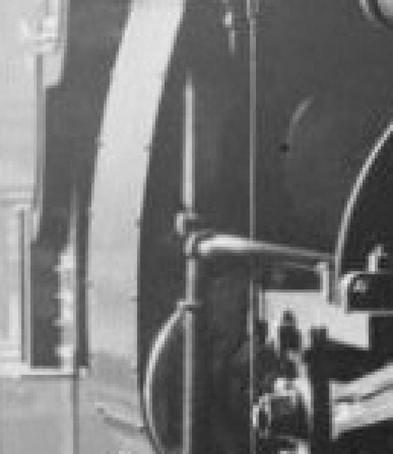

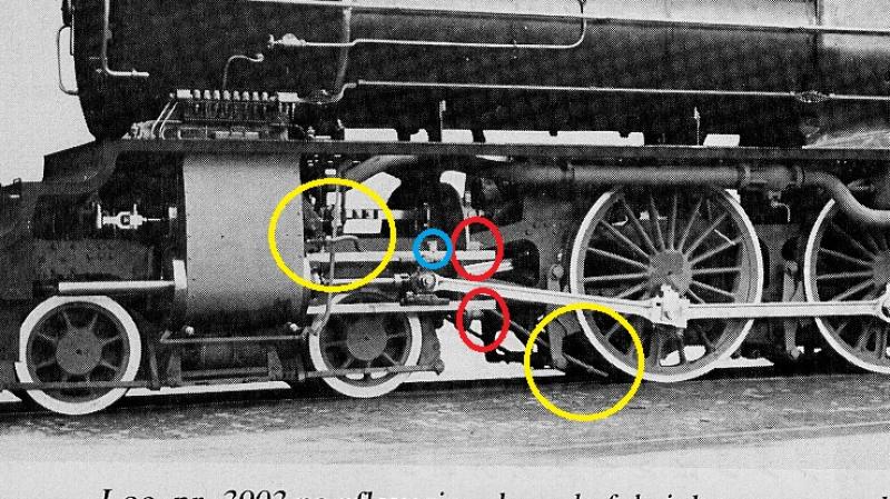

Vandaag nog eens het boek van de 3900 doorgelezen op zoek naar een betere foto van de koppeling tussen de zandstrooileiding en het zandstrooireservoir. Helaas niks kunnen vinden, maar wel weer wat verder gekomen m.b.t. de ophanging van de leidingen aan het uiteinde. Om de buis zit een miniscuul eh, ringetje en die moet in model nagemaakt worden i.v.m. de stevigheid (zie foto, grote gele cirkel rechts op de foto):
Bron: Waldorp
Ik heb er (natuurlijk weer eens) lang over nagedacht (zoals altijd) en heb besloten om 0.3 mm draad in een ring te maken en deze vast te solderen. Dit wordt meteen de bevestiging voor aan het frame en dan zit het hopelijk stevig genoeg. Ga proberen donderdag de heleboel af te maken. Echt leuk (y)
