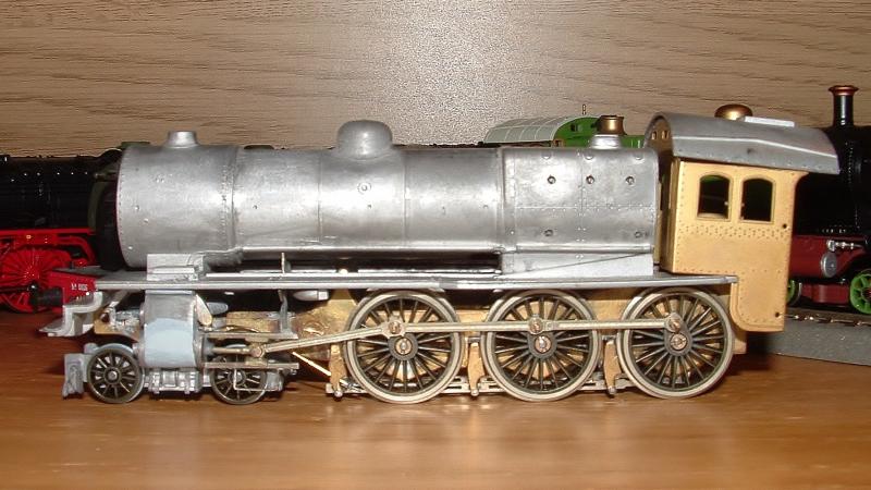

Ligt de voetplaat niet goed vast, of loopt hij inderdaad naar voren toe iets op?
En op de foto lijkt het of de cabine iets naar achteren hangt, komt dat door de lens of is het echt zo?
Leen.
Tomasso
Berichten: 6068
Re: BNLS-Werkspoor - Bouw 3900 van DJH/Modelloco met tips voor beginners
Reactie #586 Gepost op:
04 October 2012, 22:02:31 »
Ha Leen, de cabine ligt er gewoon los op en hangt door het witmetalen dak (wat er ook los op ligt) naar achter. De voetplaat is door al dat geklus van mij lichtelijk verbogen en het voorste stukje hangt er gewoon los onder, dus die moet nog even recht- en vastgezet worden. Dus ja, het klopt allemaal, maar het is ook allemaal maar even zo zo vastgezet en wat nog belangrijker is, ook zo gecorrigeerd

Mooi hoor, ik was bang dat je het over het hoofd zag.
Verder ziet hij er prima uit hoor.

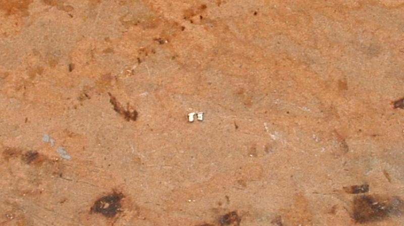

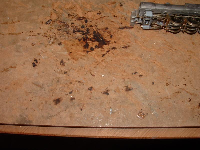

Tomasso
Berichten: 6068
Reactie #599 Gepost op:
28 October 2012, 21:38:13 »
En ja hoor, hier liggen ze nog los op de werkbank(/plank
De smeerpotjes
Zover ingezoomd dat het onscherp is en dat het niet helemaal strak lijkt. Maar strak is het en zelfs het deksel zit er op. De werkwijze was eigenlijk simpel, pak een stukje van zo'n nieuwzilveren etsfret, vijl dat tot 0.1 mm dikte en knip daar een klein stukje vanaf. Ik had indertijd nieuwzilveren staaf besteld ter vervanging van de messing leibanen en die heb ik nu ook weer gebruikt. De bovenkant van de staaf iets schuin afvijlen, nieuwzilveren plaatje er op solderen en dan net zo lang vijlen totdat het de juiste vorm heeft. Het deksel hoeft echt maar een piepklein beetje uit te steken, dus dat is ook gebeurd. Daarnaast zijn zelfs de hoekjes afgerond van het deksel
Het moet niet gekker worden
Dan nu een foto met de verhoudingen juist, rechts bovenin ligt het slachtoffer waar de operatie aan gedaan gaat worden en ergens in het midden zwerven een paar stukjes zooi:
Ain't that cool or what! Nu nog maar eens kijken of ik het fatsoenlijk bevestigd krijg...
Spoor 0 adept
