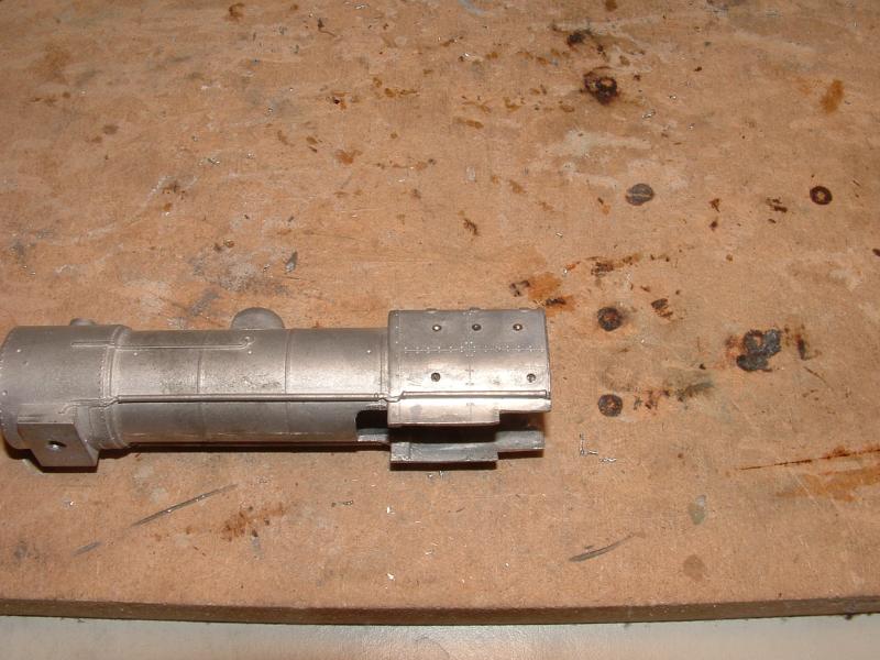

Net de vuurkist onder handen genomen, nadat het ding lange tijd stil heeft gelegen. Eerst een foto zoals de vuurkist standaard wordt geleverd, d.w.z. met wasluiken in plaats van waspluggen

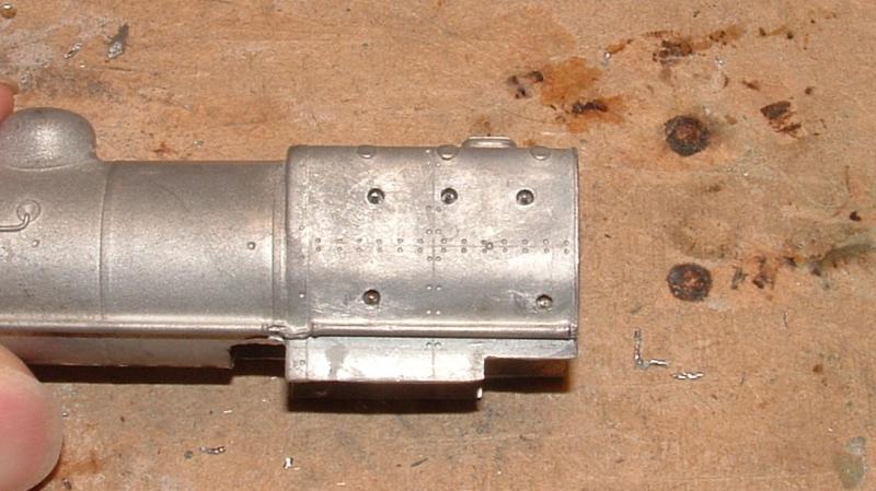

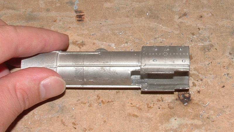

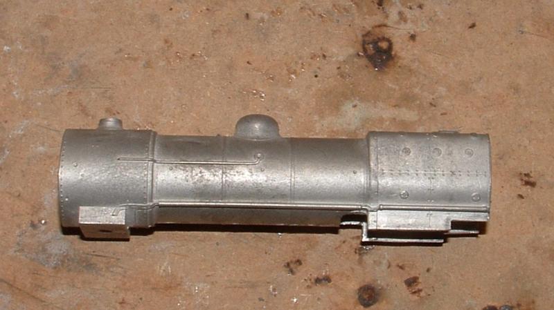

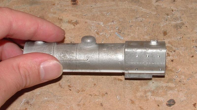

Nu heb ik aan beide kanten de wasluiken uitgeboord met een 1,6 mm boortje. Ik heb de gaten niet helemaal doorgeboord, aangezien er straks nog iets in de waspluggen gesoldeerd moet worden. Dat moet namelijk het schroefdraad voorstellen waarmee de wasplug vastgezet wordt. Nu eerst foto's van de uitgeboorde wasluiken

Zo te zien een stukje 0,3mm draad om erin te solderen.
Dat is zo'n kleine 3cm in het echt.
Of vind je dat te dik?
Leen.
Laatst bewerkt op: 04 October 2010, 17:54:29 door Stoomboy
Tomasso
Berichten: 6068
Re: BNLS-Werkspoor - Bouw 3900 van DJH/Modelloco met tips voor beginners
Reactie #439 Gepost op:
04 October 2010, 18:09:04 »
Eerder te dun misschien? Omdat het gat 1,6 mm is?
Spoor 0 adept
Nervensäge.
Berichten: 9924
Reactie #440 Gepost op:
04 October 2010, 18:17:25 »
mwah, 0,3 is niet verkeerd... er komt nog verf overheen, daardoor wordt de 1.6 kleiner en de 0.3 groter. Verder, nouja, beetje naar de verhoudingen kijken op een foto...

Anyway, het draad wat ik gebruikt heb is 0,5 mm. Dit oogt het best. Bij 0,3 mm draad bleef er teveel ruimte over tussen de plug en de wand. Hierdoor viel het in het niet.
