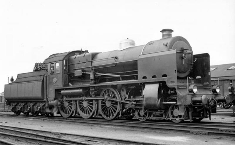

Weet ik veel! Heb geen verstand van airbrushen, dus heb geen idee hoeveel meters dik die laag wordt

Look & see
, het rookkastfront staat er aardig goed op, zo kun je de beëindiging van de handstang tot in het rookkastfront goed zien. Hier zie je wel luikjes over de waspluggen opzij van de vuurkist.
en dit is de andere versie
; 2 x haaksom en dan naast de rookkast, zoals ook op de foto van de 3900 zonder windleiplaten te zien is. De open waspluggen zijn niet goed te zien, maar op
deze foto
van eenzelfde ketel (handstangbeëindiging is juist zichtbaar) weer wel.
groet Gert

Het wordt de vooroorlogse versie en of het kleine of grote handgrepen worden weet ik nog niet, maar dit had ik eerlijk gezegd nog niet eerder gezien. Wel geinig... Eh ja, wat gaat het worden, nog ff wachten dus

Ik zie alleen open waspluggen (zoals jij hebt aangebracht) icm 2 x haaksom. Qua nummering maakt het niet uit; er zijn regelmatig ketelwiselingen geweest en er was geen onderscheid in deze uitvoeringen.
Mijn 6300 heeft de andere mogelijkheid; luikjes voor de waspluggen en wandelstok-uiteinden aan de handrails, eindigend in het rookkastfront. Zodra deze 6300 toonbaar is zal ik een plaatje posten.

Ben benieuwd! Wat ik me afvroeg, zoals ik begrepen heb, hebben ze voor de kit van de 3900 hebben waarschijnlijk dingen gebruikt die al voorhanden waren bij de 6300, maar is de kit van de 6300 qua afmetingen wel conform de werkelijkheid (dit is bij de 3900 vooral zichtbaar bij de te korte ketel en de te grote rookkast)?
Wat betreft de waspluggen, die zie ik bij de 2 keer haaksom (grote bogen), maar ook met de kleine bogen zoals te zien bij deze 3921
Bron: Utrechts Archief
Laatst bewerkt op: 06 October 2010, 14:05:04 door Tomasso

Kenonne! Je hebt de uitzondering op de regel gevonden! Dit is de eerste foto waarbij ik geen wasluiken en wel kleine bogen zie. Het kan natuurlijk zijn dat een rookkast is blijven zitten en de ketel wel vervangen door een ruilexemplaar met blote waspluggen, of hadden ze geen reserve-wasluikjes meer, kan allemaal.
