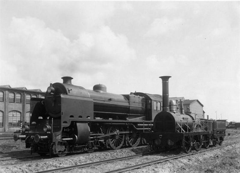

Tijdens het snuffelen door de foto's kwam ik deze nog tegen, volgens mij voor de gelegenheid 100 jaar spoorwegen
Bron: Utrechts Archief
Die foto leek me niet zo bijzonder, maar het leuke is dat De Arend hier gewoon op breedspoor staat, wat er dus blijkbaar nog steeds ligt... Goed, dat vond ik dus wel een bijzondere foto ;D

Tot nu toe zie ik alleen gaten, alleen is het probleem dat ik geen enkele goede foto van de vuurkist heb. Dus als jij er 1 hebt met plaatjes er over heen, kan je die dan eens laten zien?
Tomasso,
Wat dacht je van deze uit het Utrechts Archief? Klik
En bij de 3900 naast de Arend zie ik trouwens ook geen gaten in de vuurkist.

Verrek zeg, krijg nou de muizeinfectie ;D Kijk er gewoon overheen! Sorry Ton, soms ligt het onder je ogen en dan nog zie je het niet... Toen ik beter keek zag ik het bij zowel vooroorlogse als naoorlogse modellen, dus de keuze is er idd. Maar wat zou daar de reden van geweest zijn? Een modificatie? Tsja hoe dan ook, moet nu toch echt wel eens een loc gaan kiezen...
Enne Floris, je hebt natuurlijk weer eens helemaal gelijk...
Als laatste denk ik dat de rails voor de Arend er al lag (Eelco >:( ;)!), want de rails ziet er veel te eh, gebruikt uit...

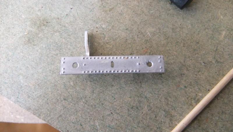

Nog even n.a.v. het vervangen van de klinknagel.
Ik heb een bufferbalk, waarop 1 klinknagel ontbrak, omdat hij bij het gieten mislukt is. Toen heb ik met een scherpe speld een gaatje geprikt op de plaats van de klinknagel, en dat met behulp van een speld met een klein beetje putty opgevuld. Het resultaat is dit:
Ik denk dat deze methode voor witmetaal de meest simpele is, en dat je met wat oefening (de juiste scherpte van de speld, de juiste diepte bij het prikken etc.) zo goed wordt dat het verschil niet meer te zien is.
Die ene guard iron moet ik nog afknippen, want op schaal zijn ze in het witmetaal ca. 8 cm dik, en dus ga ik ze vervangen door messing exemplaren. Die heb ik al klaar liggen, maar ze moeten er nog aangesoldeerd worden.
