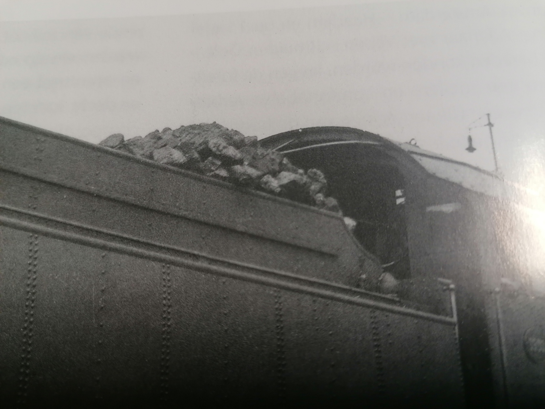

Heeft iemand een duidelijke foto of tekening van de bovenkant van het achterschot, ik kan hiervan niets vinden en heb het nu recht maar soms heb ik het idee dat het licht gebogen is.
Vaak lijkt het recht maar is het een doek wat er hangt, tegen stof denk ik.
Detail van een foto.
Stephan.

Het is zwaar puzzelen. Deze foto die je laat zien, een heel duidelijke foto maar van het achteschot blijft het ook hier gokken, raden en interpreteren.
Ik kwam er op uit dat het rond liep, ongeveer de kap volgend.
Ook wel logisch als je veel moet rondzwaaien met het stookgereedschap.

Heb geprobeerd met de foto van jouw uitsnede wat te proberen om iets meer te kunnen "zien".
Ik "zie" wel dat het waarschijnlijk een boog is. Maar exact????

Stephan,
Deze foto is een uitsnede uit het 3900-boek van Paul Henken (blz. 164).
Niet overweldigend duidelijk, maar n.m.b.m. wel zichtbaar dat er een lichte boog in de bovenrand van de opening zit.
En hij is iets hoger uitgesneden dan op jouw model.
Grtz, Ton

Sorry, maar het is ongelooflijk.
Ben ik maanden op zoek geweest op internet en vele boeken doorgebladerd, probeer ik het nog maar eens en vind ik dit:
Wikimedia : File:HUA-151489.
Het is nu gelukkig duidelijk.
Gebeurd mij vaker, als je de vraag stelt vind je zelf vaak het antwoord, raadselachtig.
Stephan.
