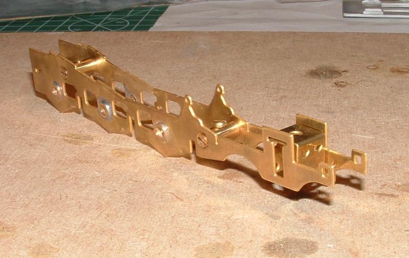

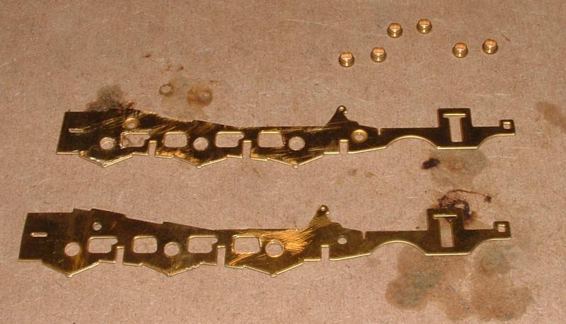

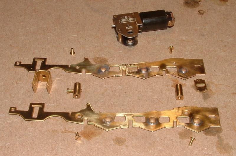

Zoals beloofd een kleine update. Omdat het tender chassis niet deugt (alle maten van de asgaten zijn verschillend in hoogte) ben ik begonnen met het bouwen van het chassis van de loc. Messing, eindelijk weer iets waar ik wat van begrijp en wat niet smelt als ik de bout te hoog zet  ;D
Na de messing chassisdelen uitgesneden te hebben en de bramen er afgevijld te hebben, de delen opgezocht die erbij horen. Dat zijn de afstandsbusjes met schroefjes, de aslagers, de motor met gearbox, een deel van het binnenliggende cilinderwerk en een plaatje voor achter in het frame, waar straks de bovenbouw aan vastgeschroefd wordt.
Als eerste de aslagers geprobeerd te passen. Die passen voor geen meter, want de gaten zijn veel te klein. Omdat ik iets had gelezen over ruimertjes (op de site van Karst Drenth) en ik wist dat Piet Peetoom op Ontraxs zou staan, iemand opgezocht om die ruimertjes voor me mee te nemen (in de vorm van de inmiddels wereldberoemde persoon Gert Arkema). Nadat ik de juiste ruimer had en het handmatig probeerde, bereikte ik niks. Omdat mijn dremel teveel toeren maakt heb ik gezocht naar iets anders en dacht toen aan mijn accuschroefmachine. Dit was de juiste keuze, omdat het ding zeer langzaam kan draaien (volgens mij tot 1 rpm  :)) en omdat er een beveiliging op zit. De chassisdelen op mijn bankschroef gelegd en voorzichtig de gaten opgeruimd. De lagers passen nu precies!
De chassisdelen met opgeruimde aslagergaten en aslagers. Inmiddels is alles al goed opgeschuurd en ontvet. De aslagers zijn opgeschuurd met een glasvezelpotlood en de chassisdelen met watervast schuurpapier, korrel 400
De aslagers er in gesoldeerd. Zoals gewoonlijk wil ik veel te veel tin gebruiken, waar echt maar een klein druppeltje tin voor nodig is. Bij de eerste 2 lagers ging dit dan ook mis, maar bij de later gesoldeerde lagers ging ik beter letten op de hoeveelheid tin

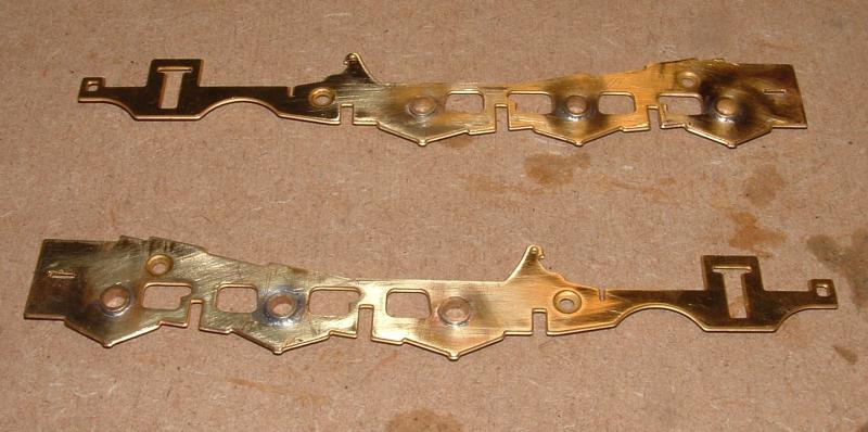

Na het schuren en polijsten van het frame en het overtollige tin zoveel mogelijk weggehaald te hebben, alle onderdelen die voor nu nodig zijn er bij gezocht
Zoals je kan zien is het stukje voor het binnenliggende drijfwerk al keurig haaks gebogen. Omdat het echter geen functioneel drijfwerk betreft komt dit momenteel nog niet zo nauw. Waar wel rekening mee gehouden moet worden is de passing van het drijfwerk zelf. Anders zit het straks keurig in het frame gesoldeerd en kom je er achter dat de onderdelen niet willen passen. Let hier dus goed op voordat je dit in het frame plaatst!

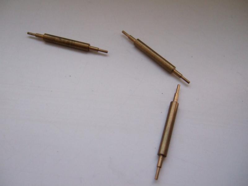

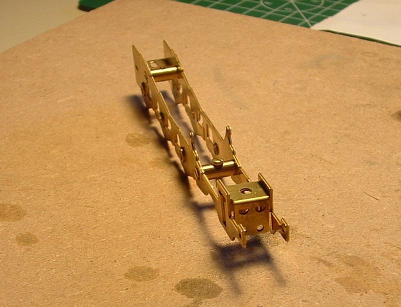

Alleen voor de looks het frame in elkaar gezet met de afstandsbusjes, het vulplaatje achter en het plaatje voor het binnenliggende cillinderwerk voorin. Het past allemaal voor geen meter, dus het nodige vijlwerk zal er aan moeten gebeuren (en is dus ook gebeurd)
Een tip voor het plaatsen van de losse onderdelen, schroef eerst aan 1 kant de afstandsbusjes er op en schroef dan aan de andere kant het chassideel er aan vast, maar laat de schroefjes iets los zitten. Hierdoor klik je de 2 andere onderdelen er gemakkelijk in. Daarna de schroefjes aandraaien en viola, vast.
Nu wordt het echter spannend! Is het chassis recht en staat alles haaks op elkaar. Daar zijn meerdere methodes voor, zoals het werken met een dure chassis constructie tool. Die heb ik niet, maar in het boekje solderologie wordt er kort verwezen naar een andere methode, te weten met breipennen. Die steek je door de aslagers en als alles haaks is, zie je dat aan de stand van de breipennen (dat zie je van bovenaf). De breipennen moeten namelijk allemaal haaks op het frame staan. Is dit niet het geval, dan is het ding dus scheef.
Kijk je van achter door het frame en je ziet breipennen schuin aflopen, of (als je op ooghoogte zit) je kijkt in het frame en je ziet in plaats van 1 breipen er meerdere, betekent het dat er iets schuin zit in het frame.
Goed, in mijn geval heb ik niet zoveel met breien en kies ik het zekere voor het onzekere, ik wil graag een goed rijdende loc, dus daar zoek ik voor nu nog even een oplossing voor.

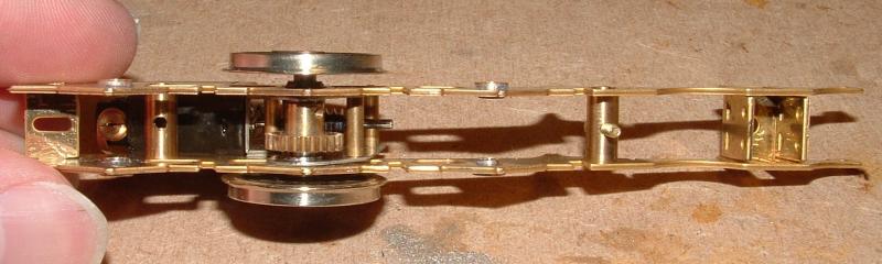

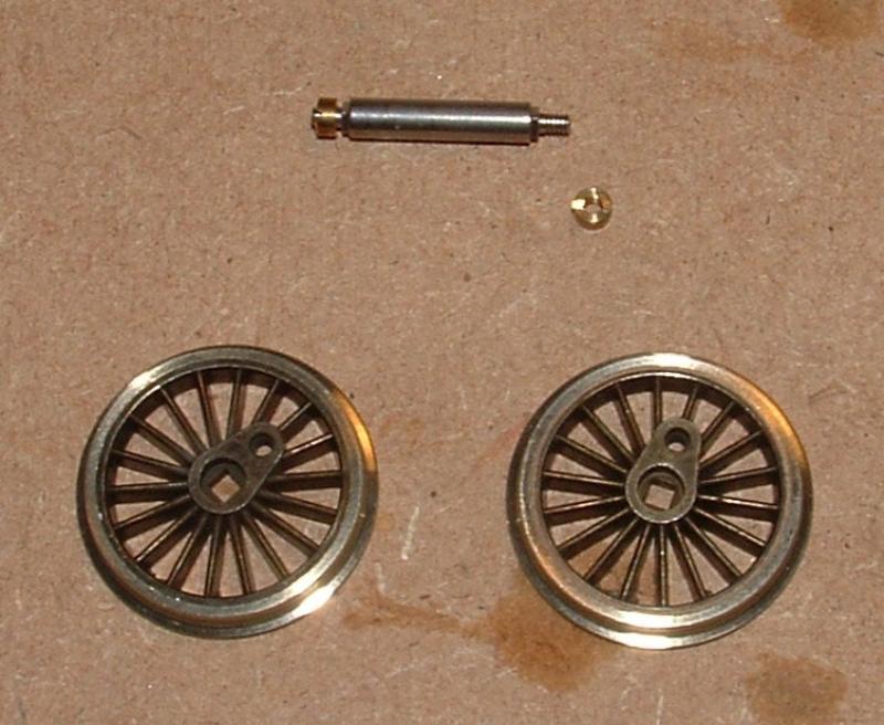

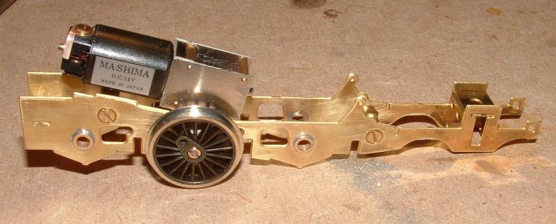

Wel heb ik voor het idee vast een paar wielen en een as gepakt en deze samen met het motortje en de gearbox bevestigd in het frame. Zoals je kan zien zitten er vierkante uitsparingen in het hart van het wiel en die zitten dan ook weer op de asjes. Dit zorgt er voor dat je de wielen heel eenvoudig kan kwarteren
De motor met gearbox in het frame. Ik kwam er al snel achter dat de aslagers uitsteken aan de binnenkant van het frame. Dit moest dus even worden gladgevijld, zodat de gearbox er in zou passen. Na alles gevijld en geschuurd te hebben (waarbij ik opgelet heb dat de aslagers van binnen vrij en zonder braampjes zijn, anders draait de as natuurlijk niet goed), alles geplaatst
Hier zie je ook waarom ik bij de vorige vingeroefening het messing tandwiel nog niet op de as had vastgeschroefd. Die krijg je anders natuurlijk nooit meer in het frame. Dus, as er in geplaatst, messing vulringetje samen met het messing tandwiel over de as geschoven en daarna aan beide zijden de wielen bevestigd.
Dit had nog een reden: op deze manier kan je bepalen welke uislag de as heeft naar links en naar rechts. Opgelet moet worden dat, bij die uitslag, het messing tandwiel niet tegen de zijkant van het kunststof tandwiel komt. Hier moet een heel klein beetje ruimte tussen overblijven (ik had iets gelezen over vloeipapiertjes die je er tussen zou kunnen doen. Blijft het vloeipapiertje klem zitten tussen de 2 tandwielen, dan is het dus te dicht op elkaar gemonteerd. Mocht je dit met gemak weer tussen die twee tandwielen uit kunen trekken, dan betekent het dat de afstand voldoende is. Het hoeft dus echt maar een heel klein beetje ruimte te zijn). Na wat heen en weer geschuif, het messing tandwiel uiteindelijk op de as bevestigd met een miniscuul klein stukje schroefdraad (wat ook in de kit zit) die je in het tandwiel draait. Voordat ik dit deed heb ik eerst in de as, door het gaatje van het messing tandwiel wat op de as zit, een klein gaatje geboord. Niet te diep, hierin valt dan het stukje schroefdraad, zodat het messing tandwiel nooit meer naar links of naar rechts kan verplaatsen en zodat de grip op het asje gewaarborgd is.
Dit is het voor nu. Waar ik achter ben gekomen is dat, toen ik meer wielen en assen plaatste, mijn frame niet recht is. Het is echt maar een tiende van een milimeter, maar het is niet recht. Ook kan het zijn dat de asgaten waar de lagers in zitten niet allemaal op de juiste hoogte zitten. Ik vermoed dat het in de middelste as zit, maar zeker weten doe ik het niet. Ik merk dat doordat ik de lamp achter het frame geplaatst heb en onder de wielen heb doorgekeken. Waar de wielen de grond raken is er geen streepje licht te zien, maar bij 1 wiel gebeurd dat wel. Dat is namelijk aan 1 kant of het voorste, of het achterste wiel. Dit betekend dus dat er iets niet helemaal recht zit. Zoals ik al zei, nou wordt het spannend om uit te zoeken waar dat zit!  ;D
Goed, waar je op moet letten is dat je het frame niet meteen vastsoldeerd. Eerst moet er goed uitgelijnd worden en moeten er dingen goed voorbereid worden. Nergens mogen dingen zitten waar de asjes niet goed door kunnen draaien. Kan dat moeilijk zijn? Ja. Maar als je een goed rijdende loc wil is het belangrijk om dit onderdeel zo nauwkeurig mogelijk te doen. Voor mij betekend dat, dit forum goed volgen en even kijken welke tips of suggesties er komen  ??? 8)
Mooi dat je dat nu gemeten en gevonden hebt voor het te laat is.
Mogelijk is je frame wel recht (testen op een vlakke glasplaat/spiegel), maar zit het middelste wiel iets te hoog, of het voorste of achterste wiel iets te laag.
Als je de assen of breinaalden (passen die zonder speling in de lagers?) zonder wielen in de 3 lagers stopt, kun je dan met een lineaal kijken hoeveel het afwijkt? En kun je dan zien of de lineaal evenwijdig is aan de bovenkant van de frameplaat?
Hoeveel speling had je, toen je de lagers in de gaten stopte? Mogelijk kun je een van de lagers met een hete soldeerbout een fractie bewegen in het gat.
Heb je, voor je verder gaat, al gecheckt of de gaten van de aandrijfstangen exact matchen met de asgaten? Als de afstand tussen de gaten in de stangen niet exact gelijk is aan de asafstanden, dan loopt de lok niet (goed).
Dat is o.a. te testen met deze "hornblock alignment jigs".
Dit zijn andere, maar soortgelijke zijn voor GBP3,11 te koop bij Markits, de huidige fabrikant van Romford wielen:
http://www.btinternet.com/~markits/cat_april_2009_v2.pdf
Scrol naar beneden, daar vind je het bij typenummer MRALJ.
Hopelijk helpt dit.

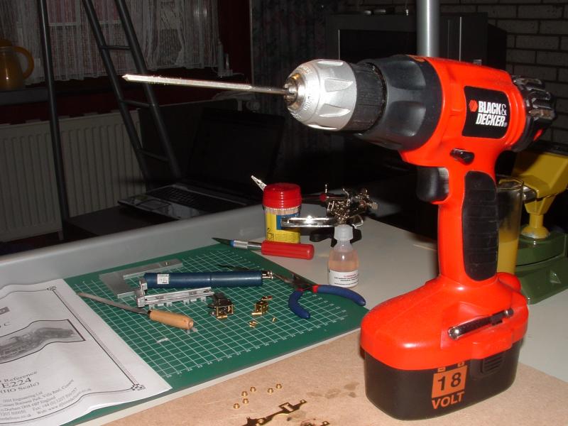

Hey, die boormaschine gebruik ik ook, daar heb ik al vele  leuke ervaring mee.
Niettegenstaand zwaarder als dremel en anderen kan je hiermee goed en secuur boren, vraagt gewoon een vaste hand, en zoals je zegt vanaf een toer regelbaar. Voordeel is dat je beide handen kunt gebruiken om juist uit te lijnen.
Matheus.

Ja, ben echt heel blij met dat ding, kan hem voor alles gebruiken en heb nooit spijt ervan gehad dat ik hem gekocht heb. En inderdaad, met een vaste hand is dit voor zowel het grove als het fijne werk zeer geschikt. Nu was dit natuurlijk geen moeilijke klus, gewoon een paar gaatjes hooguit een paar tiende van een milimeter ruimer maken, maar goed, met een dremel van 10.000 toeren is dat wel even wat minder secuur dan met dit ding. Ging dus erg goed!  (y)
