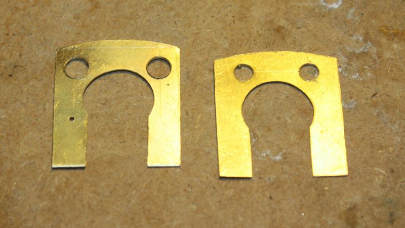

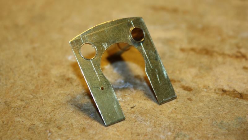

Nou, vandaag weer verder gegaan met het front van het machinistenhuis. Echt een hele domme fout gemaakt, de raampjes uitgeboord op de verkeerde plek! Nou ja, zie foto:
De ruitjes hadden veel verder naar de zijkant gemoeten, maar door onoplettendheid en omdat mijn gedachten ergens anders waren de ruitjes op de hele verkeerde plek gemaakt. Dom, dom, dom. Goed, vanavond nog maar eens opnieuw proberen met een nieuw stukje messing... Bah... #vanavondmoethetaf...

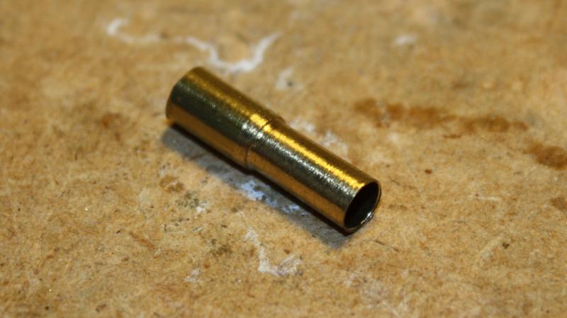

Da's gelukkig niet helemaal waar, inmiddels heb ik ook een messing buisje aan de buitenkant afgedraaid zodat de wanddikte behoorlijk is gereduceerd, deze gaat namelijk dienst doen als afsluitring voor de frontramen. Hoe dan ook, nu nog even een keer secuur aan het werk en ook dat is klaar, het is tenslotte een kwestie van hooguit een half uurtje (en wat is nu een half uurtje op een project van eeuwen

Klaar! Gaten geboord, daarna vergroot met de dremel en 1 of ander wazig opzetstuk (wat me 2 verbrande vingers heeft opgeleverd zo heet werd het messing plaatje) en het stukje afgedraaide pijp gepast. Perfect! Nu nog solderen et voilà, de ruiten en sponningen zijn klaar.
Nu kan het machinistenhuis eindelijk in elkaar, maar eerst moeten alle messing accesoires aan de voetplaat gesoldeerd worden i.v.m. de hogere smeltpunt van het soldeer. Daarna kan het witmetaal bevestigd worden.
Plaatjes:
Het afgedraaide stukje pijp
Oké, dat past perfect!
En het verkeerd uitgeboorde front er nog eens naast:
Deze keer de boel maar eens opgemeten in plaats van het uit de losse pols te doen. Nu zitten de ruitjes gegarandeerd op de goede plek. Zeau, da's dat!
