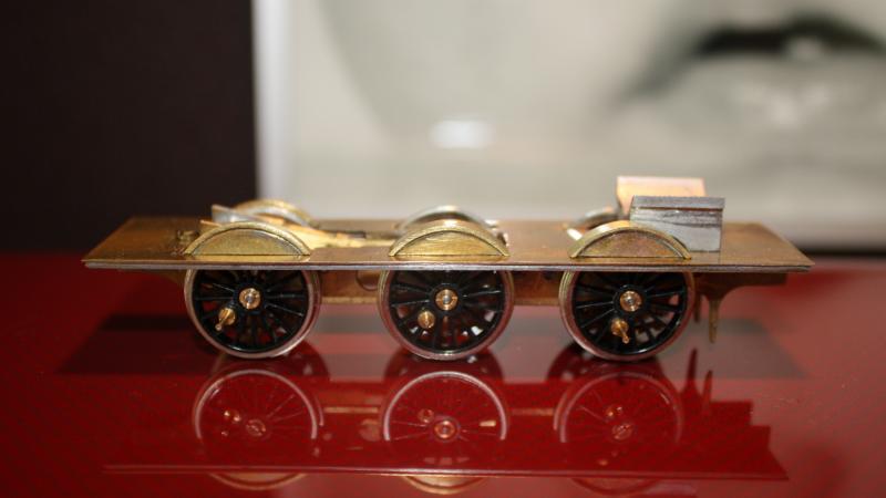

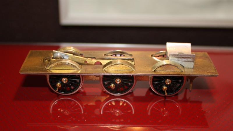

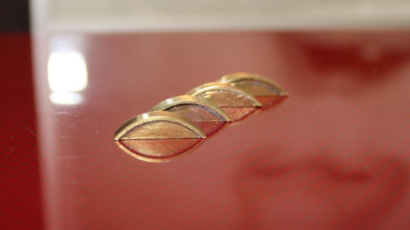

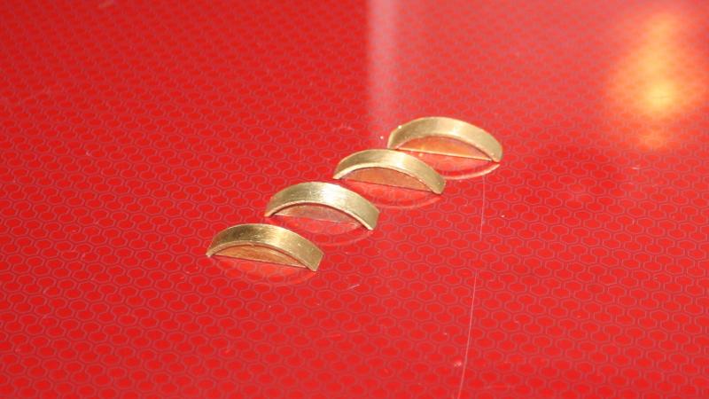

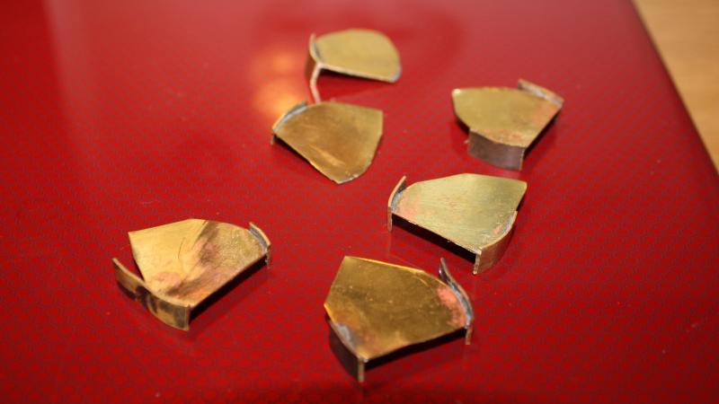

Om te laten zien dat het werk hier ook niet stil staat, nu inmiddels 4 wielkasten (zo goed als) klaar. Het kostte me in het begin 2 en een half uur om 1 wielkast op maat te vijlen, aangezien ik het geheel toch allemaal veel te breed en te hoog had gehouden. Ook was mijn vijltechniek niet optimaal kwam ik later achter. Inmiddels ging het bij de 4e wielkast al een stuk beter en sneller. Waar ik achter kwam bij het vijlen was dat als ik te snel vijlde, het messing min of meer begon te plakken en er eigenlijk vrij weinig vanaf kwam. Nu doe ik het veel langzamer en hoor ook echt een raspend geluid tijdens het vijlen. Ik zie ook veel meer resultaat, want er komt veel meer messingvijlsel vanaf. Ondanks dat duurt het nu nog steeds ruim een uur voordat ik een wielkast mooi op hoogte en breedte heb, maar het is alweer een uur tijdswinst! Daarnaast is het echt een leerproces en leer ik zo de optimale techniek. Ambachtelijk werk dus.
Nou ja, tijd voor een overzichtsplaatje. Nu nog 2 wielkasten te gaan...
De restanten:
En dan alvast aan 1 zijde los geplaatst:
Het begint alweer wat te worden
Nu nog die andere 2 en dan is het tijd om de zijkanten af te maken. Kwam er achter dat mijn 0.3 mm boortjes op zijn, dus die moet ik eerst nog ergens vandaan zien te halen. Daarna de klinknagels er in en het ding is af...
