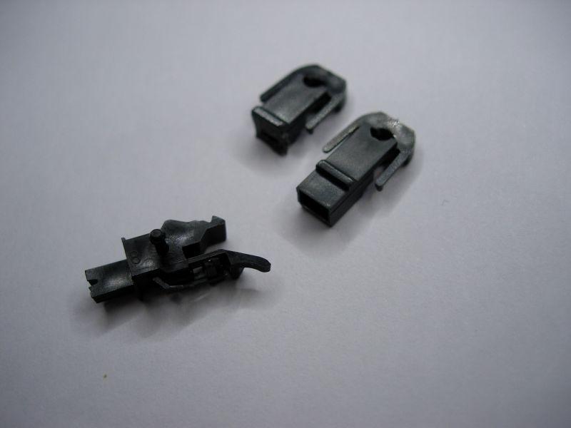

Nog een tip over de behandeling van de Roco-schacht. Hieronder een schacht zoals die op de Roco 1600 zit en een ingekort exemplaar. Er is goed te zien dat de schacht precies achter een randje kan worden ingekort. De koppeling knip je af net waar het zwaluwstaartje iets breder is geworden. Het kost dan moeite om de koppeling in het restant van de schacht te duwen, maar de koppeling zit dan ook gelijk zo klem dat er geen lijm nodig is.
Werkt dit ook bij andere rijtuigen? (LSM ICR rijtuigen bijv)

Natuurlijk. De koppelafstand van de Roco 1600 is nodeloos groot dus die kan je ongestraft inkorten. Verder dan dit gaat niet, want dan past de schacht niet meer in die rare grote houder.

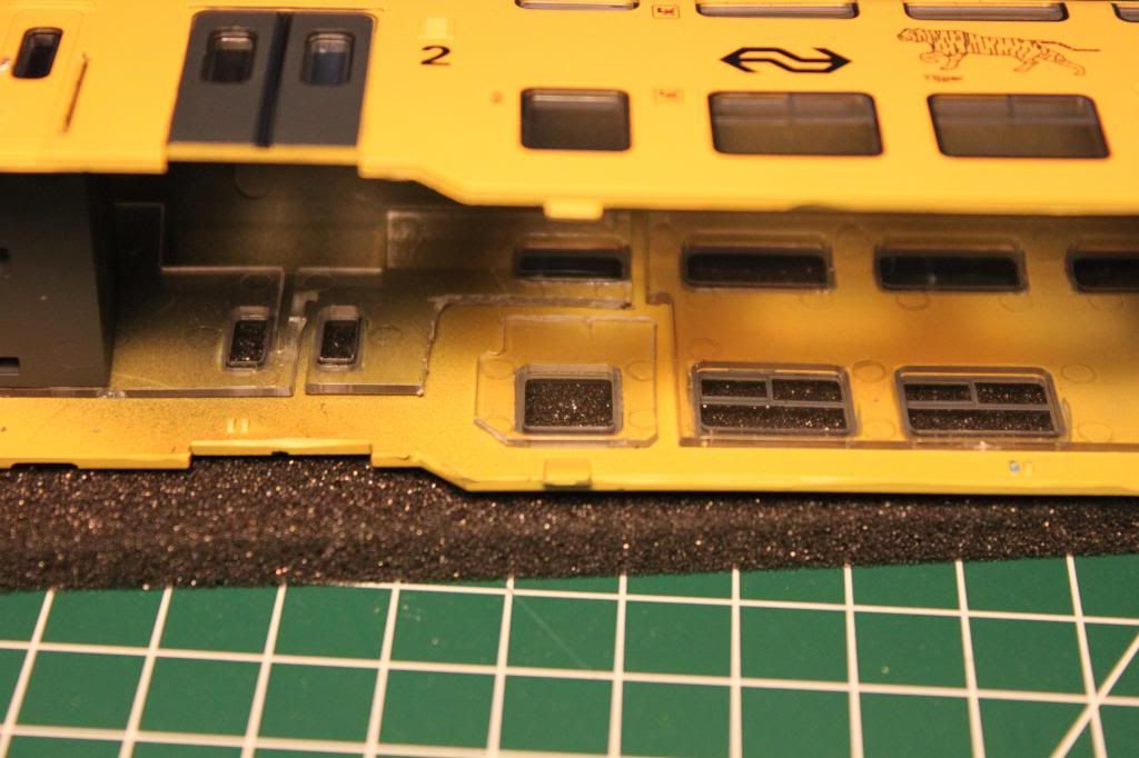

Iemand dit al gedaan?
Voor:
Na:
Bij Artitec heb ik het raam kunnen bestellen wat nu op de plaats van het rooster zit zodat mijn model volledig klopt voor inzet in de jaren '80.
Let erop dat je het glaswerk aanpast zodat e.e.a. goed past:
Maarten
« Laatst bewerkt op: 12 July 2013, 19:36:12 door Overlast »

Re: Artitec: DDM-1
« Reactie #1284 Gepost op: 12 July 2013, 17:58:29 »
bikkel!  ;D
da hedde heul netjes gedaan! En tis ook zowaar af!  :-*

Mooi gedaan Maarten!

Ja, subtiel boortje ook. Zit daar een klopboor aan vast?  (y)

« Reactie #1288 Gepost op: 12 July 2013, 18:31:08 »
Ai! Da's stoer! Mooi gelukt ook  (y)

Bedankt voor de complimenten :).
Haha, goed hè? Ik kan (heel soms) wel dingen afmaken.
Henk, er zat geen klopboor aan maar een boorhamer ;)
Nee, gekheid natuurlijk. Het is een 3,2 mm boortje. De grootste diameter die in mijn handboortje past. je kan wel een kleiner boortje nemen, maar dan ben je ook langer bezig.
