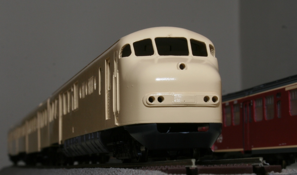

Nou vooruit dan  ;D ;D ...
Citaat van: Bart Zegers
Nee, doe ons dat niet aan!  ;) Ach, maakt niet uit, eigenlijk zie ik toch liever een gele  ;D
Omdat je geel mooi vind...
... alleen is dit denk ik niet de kleur geel die jij bedoeld  :P
De twee spikkeltjes zijn de traphouders... geen stofjes  ;D In het rooster zie je het enige gietfoutje in de kop... niets aan te doen helaas.  :'(

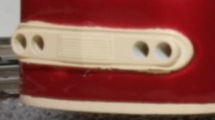

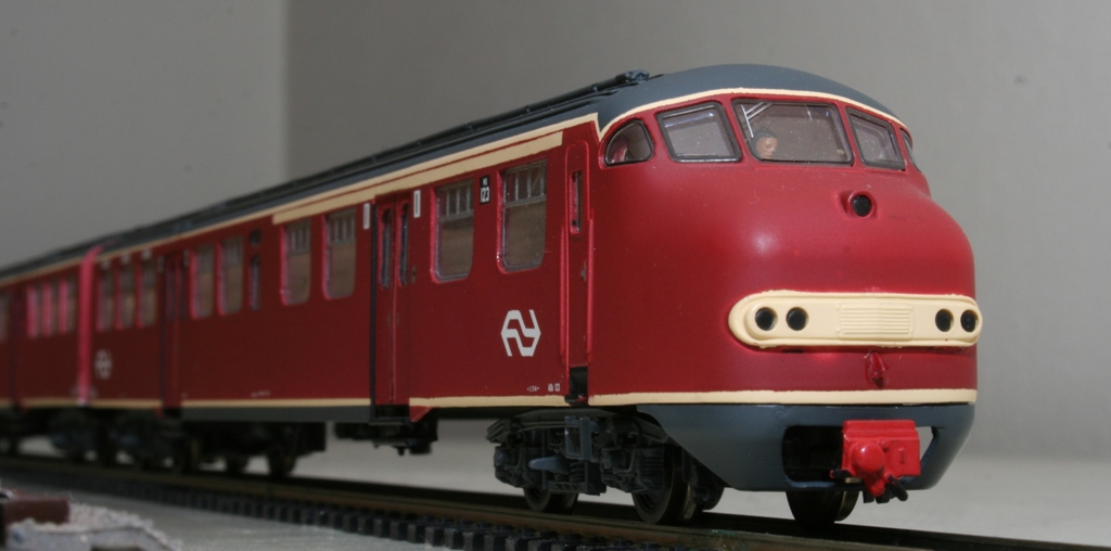

Een plaatje van het prototype...
... ik heb het idee dat mijn techniek met verf vooruitgegaan is sinds het proto bakje...  :-| Afplakken van die seinbalk is inderdaad K**werk...

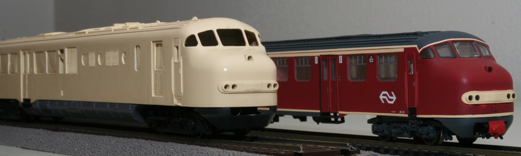

En als laatste, omdat ik best trots ben ;) op mijn werk tot nu toe  ;D ...
...Zo (rechts) moet ie worden, maar dan beter ;)  Zie het immense verschil dat die 0.5 mm hoogteverschil van de seinbalk maakt !
En merk, zoals al vaker gezegd hier, op dat de zijdeglans van KleiNSpoor bijna hoogglans is. Ik heb wel wat proefjes gedaan met de verdunning, zit nu op 1:1.25 en dat lever dit resultaat. Meer verdunnen levert een mattere finisch op, maar dan trekt de lak niet goed strak (en hecht overigens een stuk minder goed).
Het maakt mij allemaal niet zoveel uit, want het is erg goede lak. En er komt toch Humbrol Satin overheen ;)

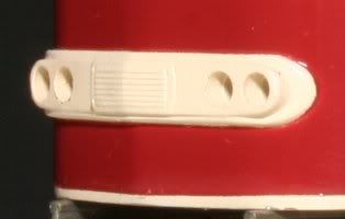

Nou de eerste laag rood zit er op (misschien ook de laatste, morgen nog bij daglicht kijken, maar ziet er erg dekkend uit :) ).
Op advies, van ik dacht Thowra, heb ik bij de rode verf een drupje ( 1.5ml ) NS Geel gegooid. Het lijkt nu al beter dan het prototype, dat altijd toch een beetje bordeaux-achtig gebleven is ;)
Had wel wat voeten in de aarde want er moest veel afgeplakt worden.
Maar goed, ook weer gedaan  ;D
Grtzz,
Karst
P.S. De seinbalken zijn zoveel mooier, net dat stukje smaller. Bedankt voor de tip, kan zo snel niet terug vinden wie hem gegeven heeft.
Links nieuw, rechts proto. ( Beide koppen vers in de rode lak, beide zonder satin lak )
« Laatst bewerkt op: 28 July 2007, 23:29:46 door Karst Drenth. Reden: Fotootjes toegevoegd. »

Die proto is echt candy-apple, de tweede is toch een verbetering vind ik.
Ik zie met alle moeite echt het verschil in de seinbalken niet... :-[
