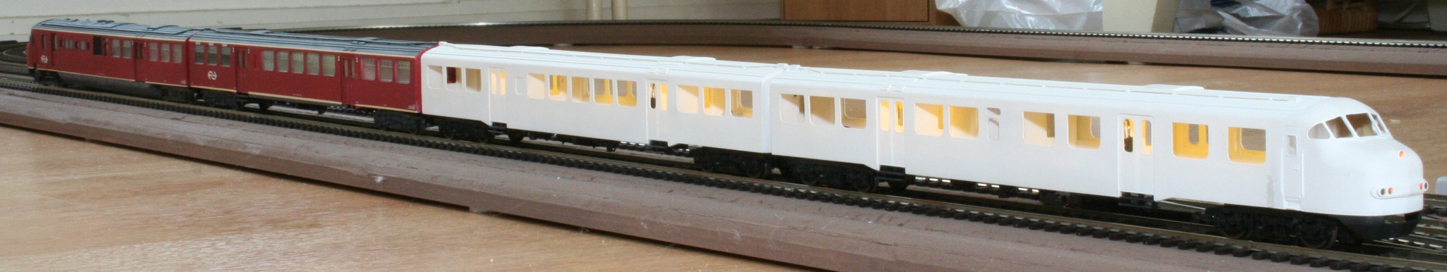

Closing news:
De 123 heeft een bakwissel gehad ...
... hoe het zover gekomen is, lezen we morgen weer op de site.
De bedrading in de ABk is klaar. Rest voor dit rijtuig niets anders dan de machinist, de verf, transfers en ramen
Wordt vervolgd.

Hoi allemaal, zoals beloofd:
De bedrading en electronica...
Beginnend met de ABk:
Klik weer op de plaatjes om meer zien en te lezen...
Vanavond de B en eventueel de mDBk...
Wordt vervolgd.

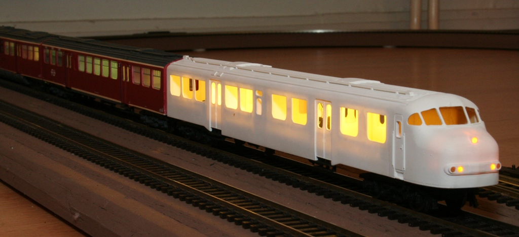

Ah kijk die koppelingen zie ik wel meer.
Dat ziet er allemaal weer goed uit. Alleen zie ik dat er nog wel veel licht door de kap heen komt. Ik denk dat je dat wel oplost met een goede donkere grondverf of niet.
Manuel

Ja ? Waar zie je die koppelingen nog meer dan in een PIKO HK ?
De licht opbrengst valt mij ook enorm mee ! Zeker als je bedenkt dat er nog afplaktape overheen zit. Vandaar de gele kleur
Ik denk dat ik eens met de halve stroom ga experimenteren. Of er misschien dun styreen overheen maak, als lichtbak imitatie...
Een donkergrijze grondverf komt er niet op. Bij het prototype waren 4 lagen lak (2 x zandgeel en 2 x rood) voldoende om de doorschijning te stoppen.

manuelspot
Reactie #1166 Gepost op:
24 July 2007, 19:11:09 »
Nou die koppeling zit ook op de Piko ICE 3 en de marklin ICE 3. En Bemo heeft ook een aantal treinen met deze koppelingen.
Ja naar zoveel verf mag er ook niets meer doorheen komen. Maar er zit toch wel grondverf op he?

Karst Drenth
Berichten: 10490
Reactie #1167 Gepost op:
24 July 2007, 19:15:00 »
Ja hoor
2 mooie lagen KleiNSpoor primer
Btw, die ICE 3 koppelingen lijken er wel op maar zijn toch heel anders. Ik had eerst, toen er nog geen HK onderdelen verkrijgbaar waren ook naar de ICE 3 spullen zitten kijken. Ze zijn veel hoger, waardoor de bakvloer enorm omhoog had gemoeten...
