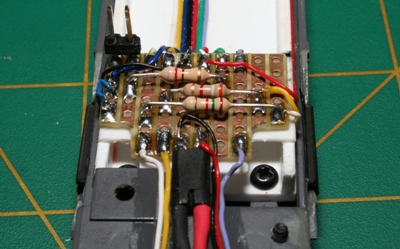

De bedrading en electronica zijn afgerond, decodertje er in geprikt lekker half uurtje rijden  8) Fotootje maken en ff posten...
                         ...zzzzzzzzzzzzz.....zzzzzz.....zzzzzz........Z...
... kortom 14 uur later :)
Het vervolg van de bouw en afwerking van een Plan U in styreen  ;D

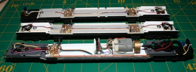

De mBDk was, zoals natuurlijk verwacht verreweg het meeste werk...
... het stel is netjes digitaal voorbereid  :P
... op de printplaat komen alle draden bij elkaar.
... de kop en bagageruimte zijn veel 'opgeruimder' dan bij het prototype.

... de mBDk verlichting heeft een afwijkende weerstand: 820 Ohm.
.. alle bodems van het stel naast elkaar.
Klik weer op de plaatjes om meer zien en te lezen...
