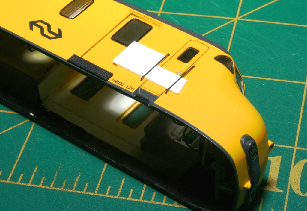

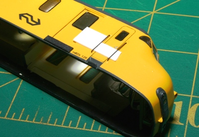

Had zondag laat nog evn de andere kant van de mBDk beglaasd :)
Dus konden nu met een gerust hart de handgrepen er aangezet worden :)
... 0.5 mm plaatje er onder om ze parallel aan de bak en op gelijke afstand daarvan te krijgen.

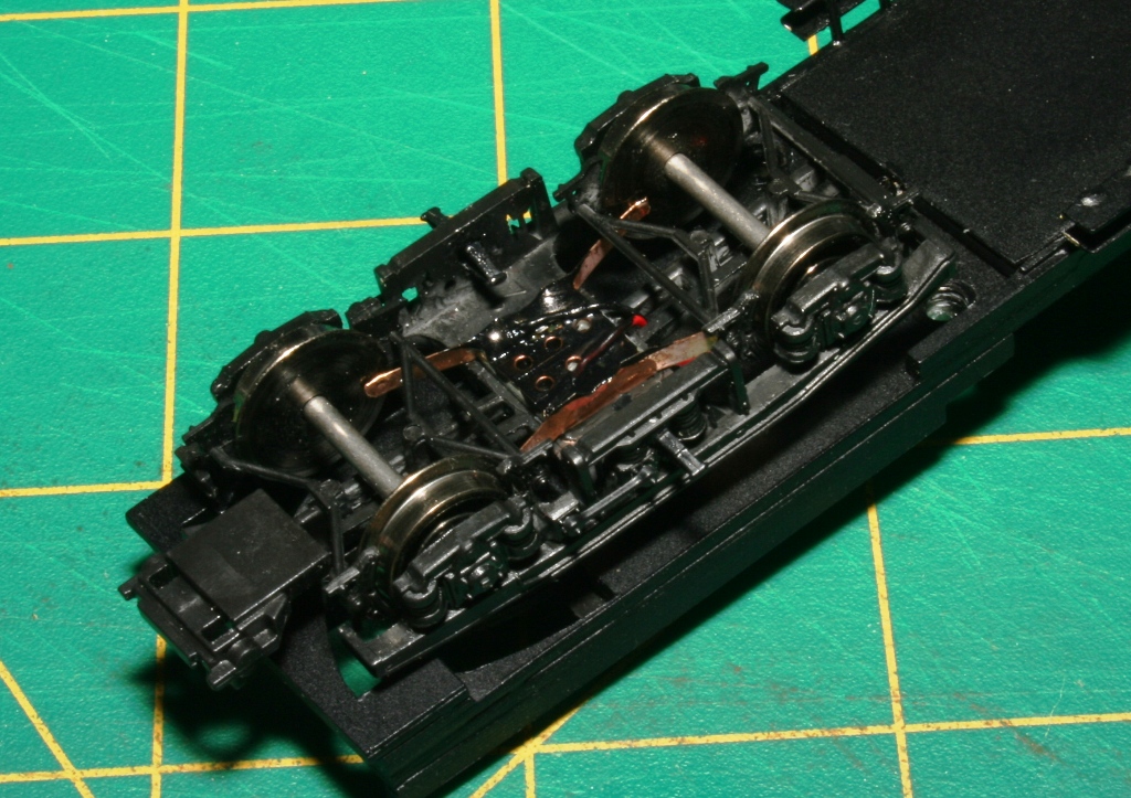

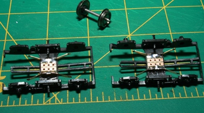

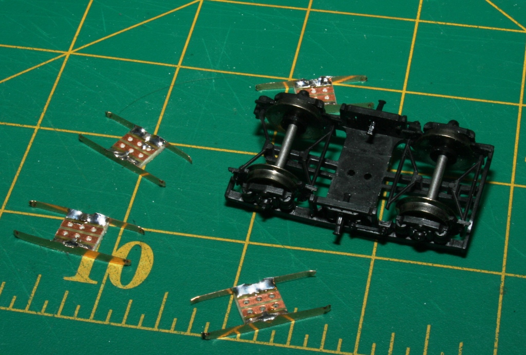

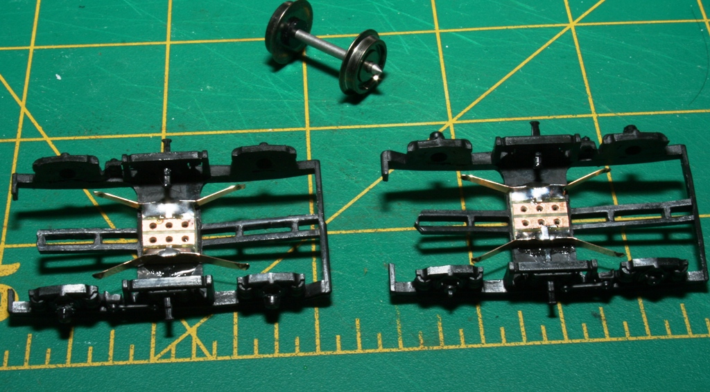

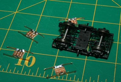

... vier stroomafnemers gefabriekt ( zoals eerder beschreven in RailHobby voor de Artitec Plan W ) uit DigiRails slepertjes...
... en gemonteerd :)

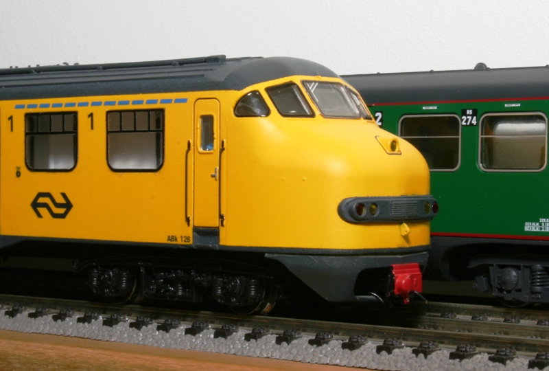

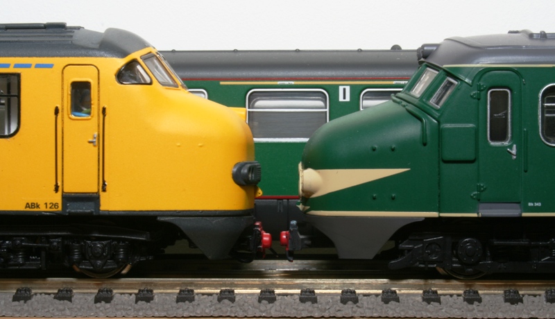

... en, na lange tijd, eens weer een familieportret. 3 generaties stroomlijn materieel in 1 foto :)

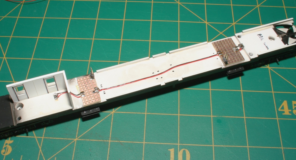

Vanavond aan een ander, reeds lang uitgesteld klusje begonnen...

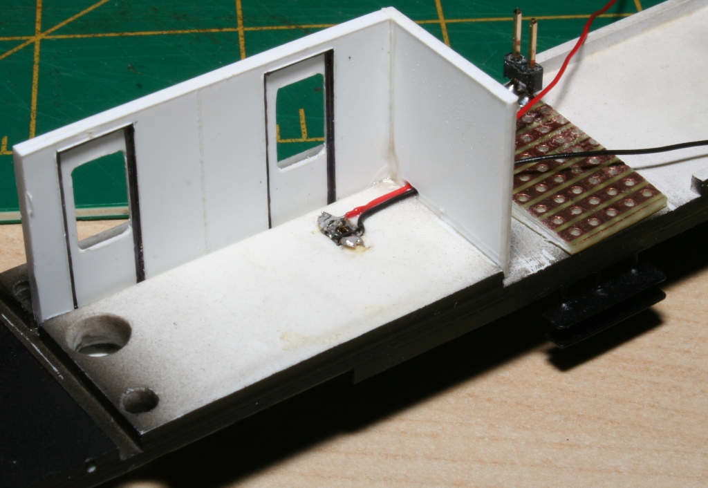

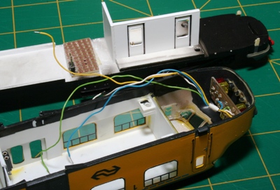

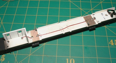

... de bedrading... Eerst de printjes met de contacten ingelijmd. Altijd weer een K-klusje. Moet er nog 1 met deze constructie. tijd voor iets anders :P. En ook het Tom van Weert setje heeft z'n plaats gevonden.

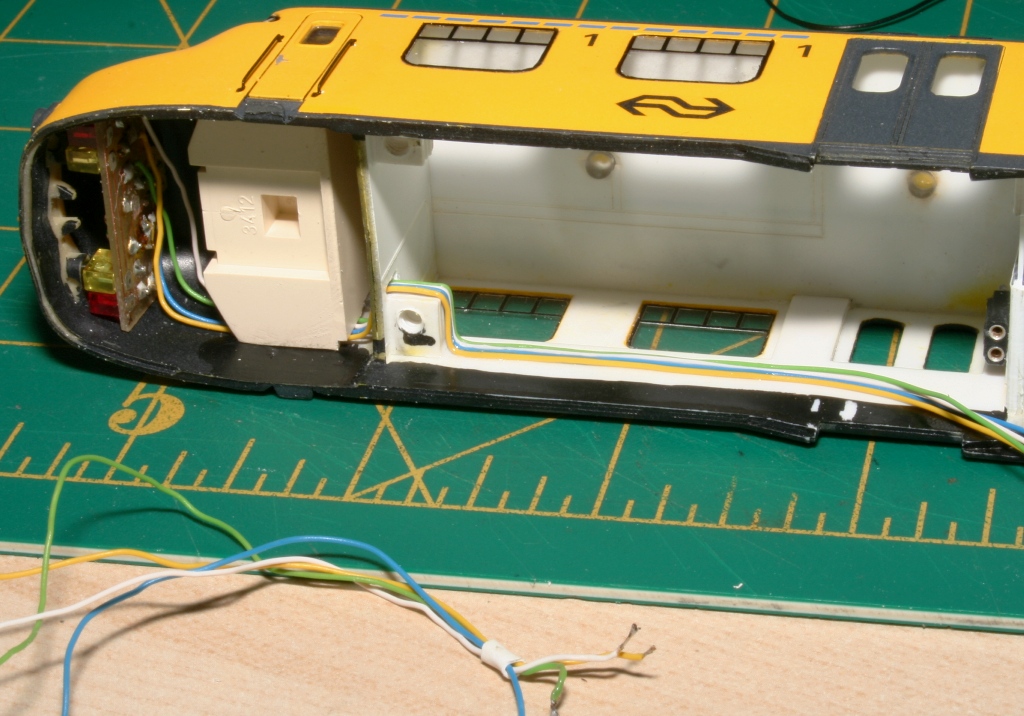

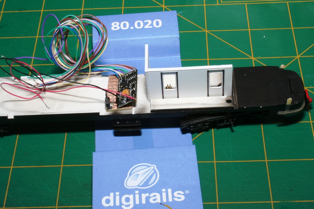

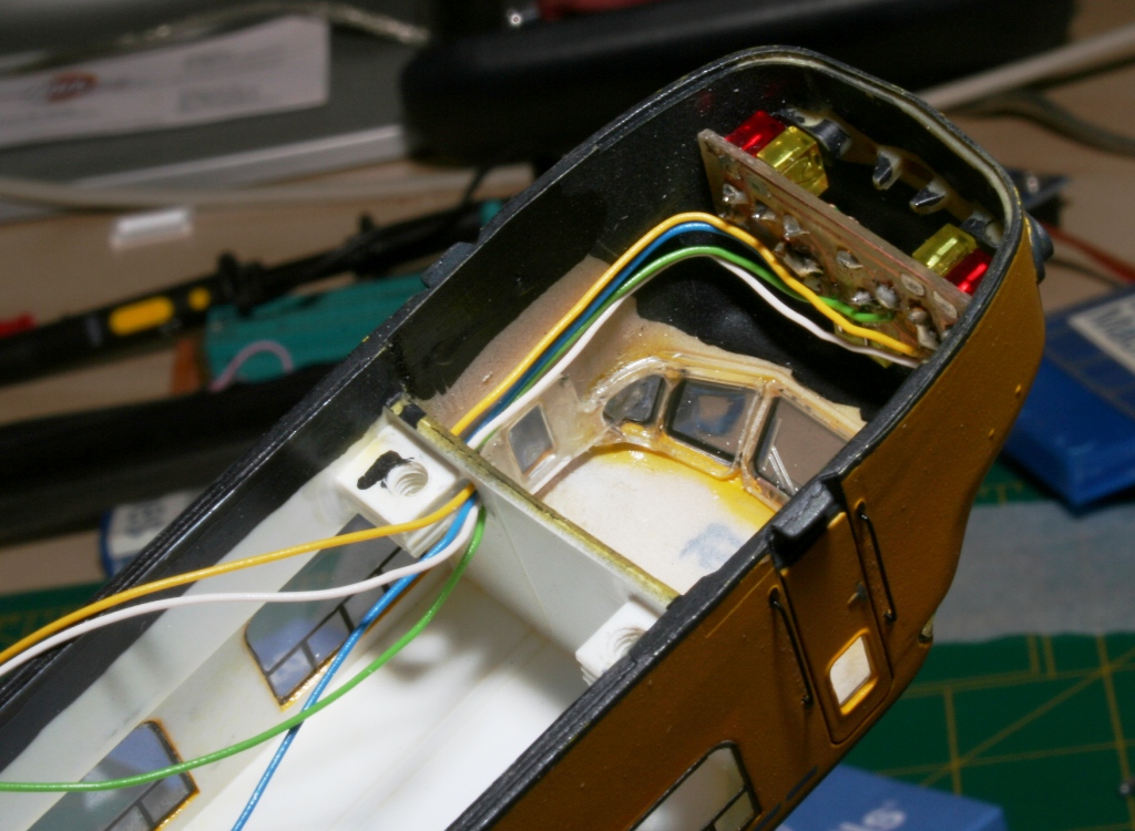

... verder komt er de nieuwe DigiRails 8-voudige functiedecoder in. Dit in tegenstelling tot de tot nu toe gebouwde examplaren, die alles vanuit de locdecoder deden... maar hier komt meer kerstboom in. En deze DigiRails heeft tenminste 1 heel aardig effect aan boord ;)

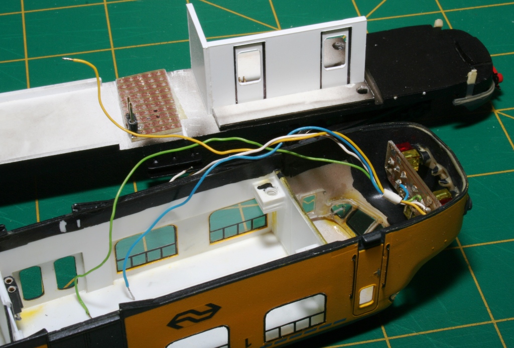

... eerst maar eens de draden van het Tom van Weerd setje in de bak zien te krijgen...
... da's gelukt :) Maar de draden waren wel te kort. Dus nieuwe er aan, en ook maar even de witte en de gele omgekeerd. Hoeft dat ook niet in CV29 te gebeuren ;)

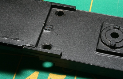

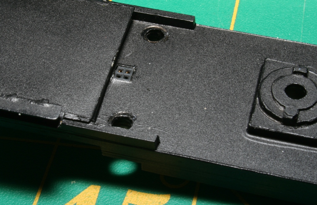

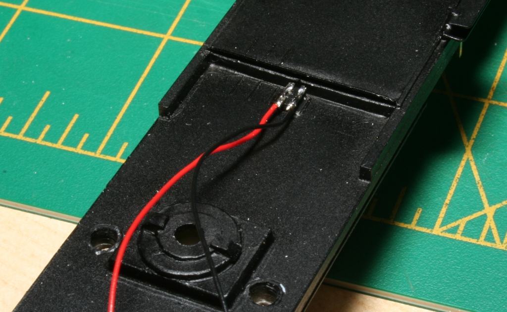

... in de bodems worden contactdozen ( nou ja dozen, ze zijn 1.6 x 1.6mm :) ) aangebracht...

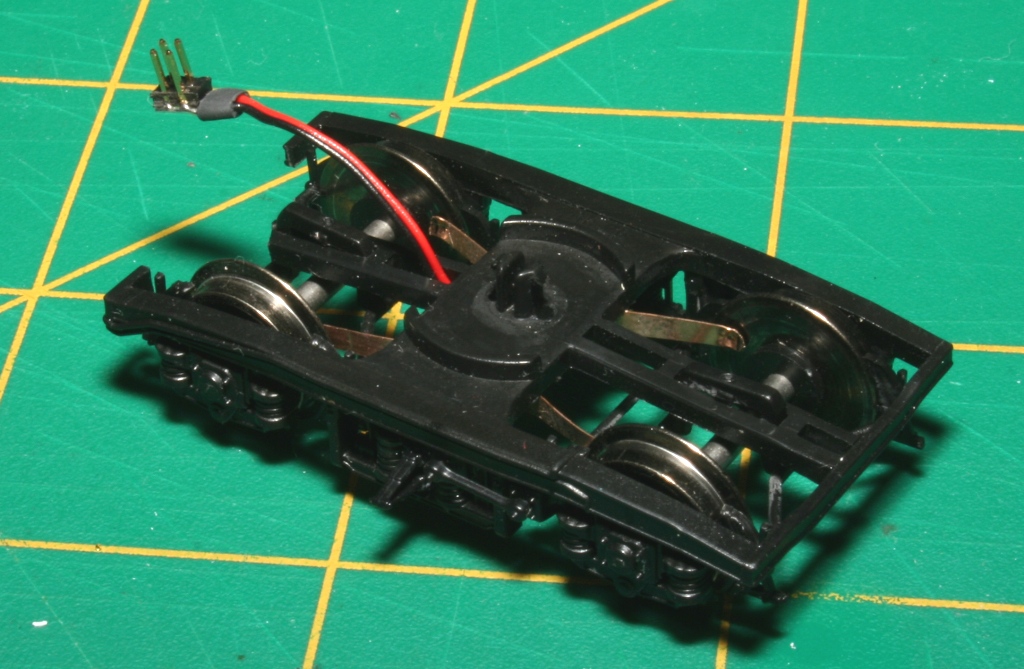

... waarin 4polige stekers aangebracht worden, waarvan er steeds 2 polen voor rood of zwart gebruikt worden.
... aan de binnenzijde worden dan natuurlijk ook draden gesoldeerd ! :) ( Ook hier gaat wel eens wat mis...  :-[ rood en zwart verkeerd om ;) )

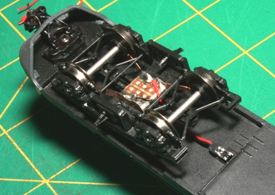

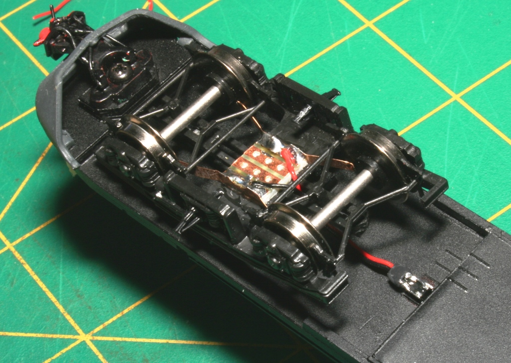

... dan de draden van de steker naar de draaistellen...
... en je krijgt een nog steeds makkelijk te verwijderen draaistel met stekker ! Zeer onderhoudsvriendelijk, voor b.v. schoonmaak- en smeerwerkzaamheden  (y)
... het hoofdstroomcircuit zit er in !
