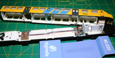

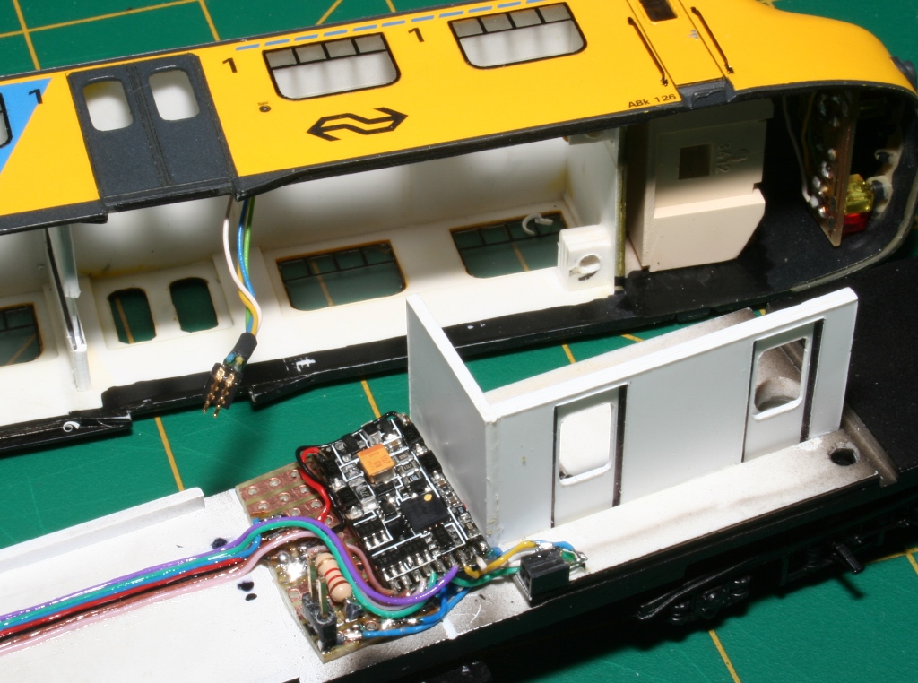

Een ochtendje solderen en geduld hebben verder...
... de decoder op z'n plaats. En een stekerverbinding voor het seinprintje gemaakt... pfff... wat een gepriegel
... overzicht van de gehele electra van de ABk. Er rest nog 1 karweitje... de koppeling bedraden

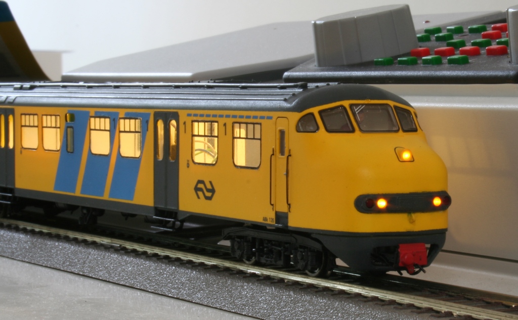

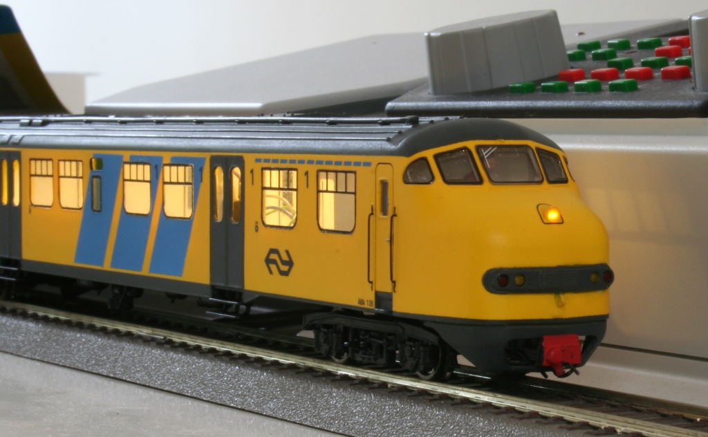

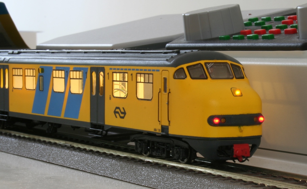

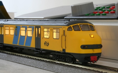

Dan de seinbeelden...
... standaard 3 pits frontseinen
... standaard rode sluitseinen
... rangeersein
... gevarensein
Het is werkelijk verbluffend, hoe fraai Tom van Weert's seinen het doen
Geen enkel probleem met 'lekken' oid. En perfecte lichtsterkte

wat voor decoder heb je wel niet nodig als je 4 seinbeelden kan doen,
en nog eens binnenverlichting lijkt mij, en misschien nog wat dingen.
of gebruik je er een losse functiedecoder voor.
verder wordt het echt PRACHTIG!
gr,
mathyn
www.MCKmodelbouw.nl
Nu ook op
instagram
Karst Drenth
Berichten: 10509
Reactie #3158 Gepost op:
19 September 2010, 14:57:37 »
Hoi Mathyn,
Dit is inderdaad alleen nog maar de functie decoder en wel:
Digirails 80.020 Functie decoder met 8 uitgangen
De seinbeelden komen deels tot stand door functiemapping, deels doordat Tom van Weert een slimmigheidje in z'n verlichtingsprintes bouwt
Verder zit inderdaad alle binnenverlichting op deze decoder aangesloten. Per bak 2 groepen ( behalve de mBDk, die heeft 1 groep ). Door de unieke lichteffecten van de Digirails decoder ( TL-effect ) worden naar keuze alle bakken of per bak de verlichting geschakeld met het onregelmatig knipperen zoals we dat van echte TL's ook kennen.
De Locdecoder ( in de mBDk ) neemt daar de seinverlichting en motor aansturing voor zijn rekening.
Grtzz,
Karst

Geweldig! Wat mij betreft de (wereld-)top in modelbouw.
Toch één opmerking (durf het bijna niet bij zo'n model); de interieurverlichting oogt wat fel. Bij een 1:1 treinstel zie je overdag nauwelijks dat de verlichting aan is.
