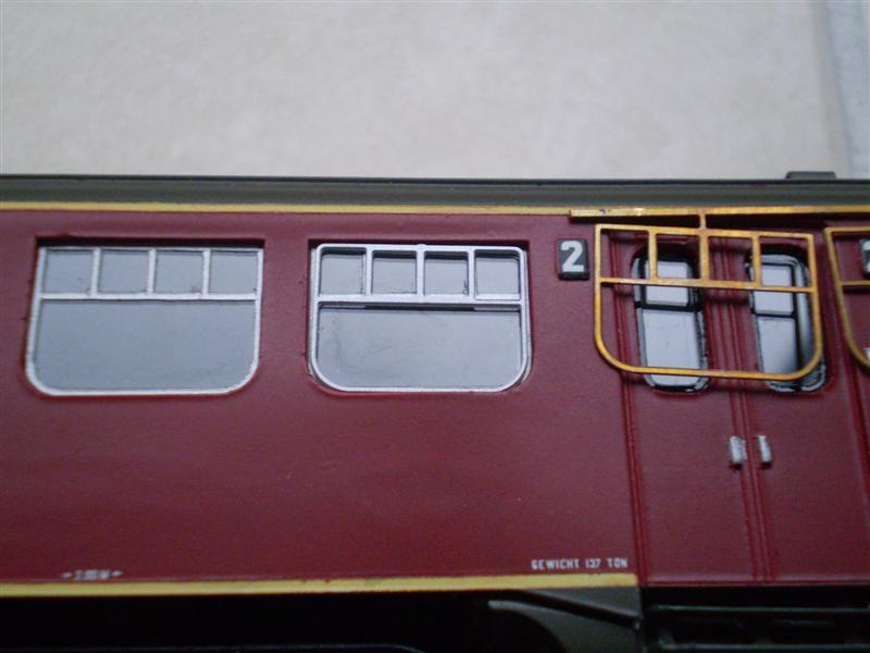

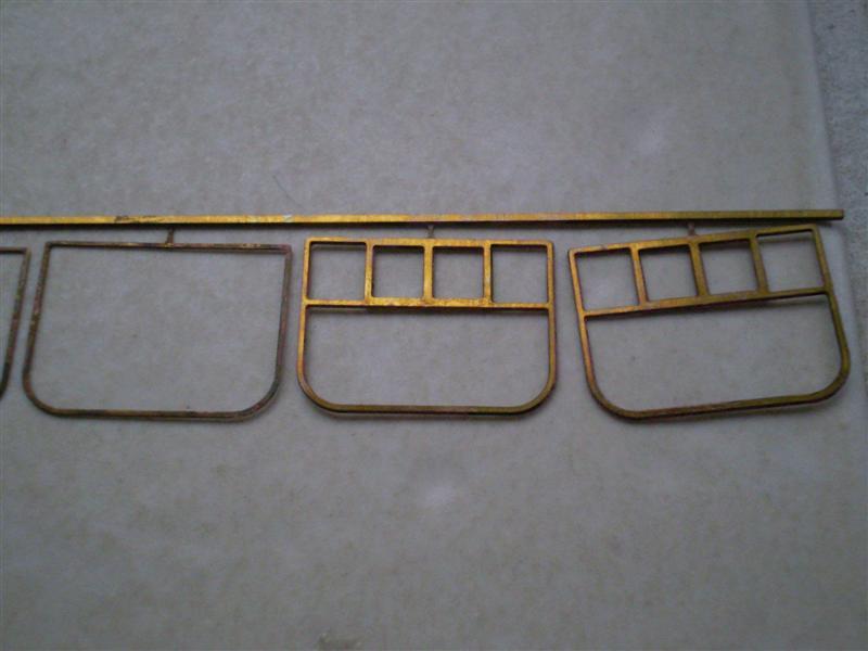

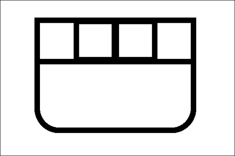

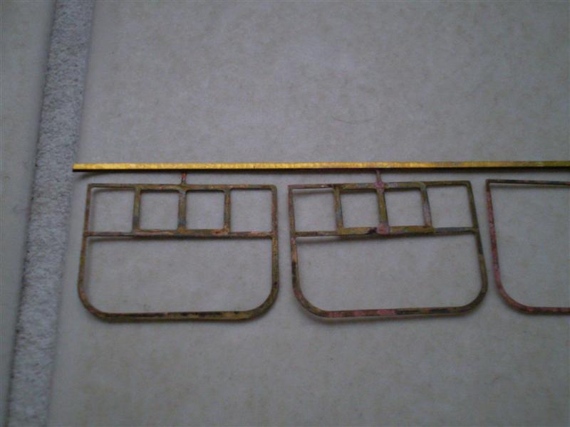

Gewoon om de middenste raampjes iets bredere spijltjes geeft al veel meer "leven".
Dat is dus ook een van de verschillen tussen de vinyl en geetste ramen:
Dit zijn geetste ramen 0,4mm dik en voor het experiment ook doorgeetst naar
Dit heeft de inmiddels bekende FRIE voor mij gedaan. In eerste instantie heeft hij die zelf gemaakt voor zijn messing plan U (zie eerder in dit draadje), maar deze waren te klein. De eerste aanpassing klopte ook nog niet helemaal. Deze waren nog steeds te klein voor de geplotte plan U en de bovenhoek was niet haaks genoeg.
In het voorjaar heeft FRIE deze voor mij gemaakt, die perfect lijken te passen. Ik moet ze alleen nog even schoonmaken, in de primer en aluminium lak zetten voor de ultieme test.
Hier zie je van links naar rechts de originele plot met vinyl ramen, dan een met het te kleine geetste raam erin (het vinyl zit er nog achter en rechts de laatste versie van de geetste ramen, die het wel moeten worden. Deze zijn dan 0,2mm dik (dat is 17,5mm in het echt en daarmee nog 4 keer te dik). Met de nieuwe 0,3mm ramen erachter en beide gemonteerd in de sponning lijkt me dit voor mij de mooiste oplossing. Nog een groot voordeel van de geetste ramen is dat deze per definitie strakker zijn dan de vinyl ramen.
Ik hou jullie op de hoogte.

Inderdaad strak etswerk Ivo  (y)
Maar... waarom nog zoveel moeite in deze styreen U ? ;)
FRIE heeft ook prachtige geetste wanden... die, in combinatie met deze raamlijsten, lijkt mij het summum :)
Bodems, daken, aandrijving etc.. zou je van de plots kunnen gebruiken. En... de koppen zijn nog steeds leverbaar ;) 'k denk dat FRIE binnenkort hier wel met zo'n hybride uitvoering hier op de proppen komt ;)

Hoe gaan de geetste ramen vastgezet worden, zonder teveel "geklieder" op de ruiten?

« Reactie #3113 Gepost op: 12 September 2010, 14:59:21 »
De raamstijlen kunnen zonder problemen ook in het plotwerk met de folie iets breder gemaakt worden. Heb zelf al eens geprobeerd met twee lagen folie te werken maar dat was geen succes.

@Gerco,
Dat dacht ik ook wel dat dat moest kunnen.
@Bart,
Mijn idee is om deze aan de buitenkant op een vlakke ondergrond te leggen. Vervolgens van binnenuit het geetste raam in de sponning te leggen en met een cocktailprikker een randje crystal clear aan de binnenkant erlangs te leggen. Daarna, zonder toevoeging van lijm leg je de styreen ruit erin en zou het goed moeten zijn.
Echt stevig is dat niet. De huidige methode met plots die aan de achterkant over een groot oppervlak gelijmd kunnen worden is dan veel beter. Dus niet meer met de handen aan de ramen zitten.
@Karst,
Ik vind een plan U wel genoeg (heel misschien ooit nog een gele). En de plan U in etswerk is ook heel veel werk. Dan ga ik liever beginnen aan 2 stuks mat '35, waarvan ik ook etswerk van Frie heb.
Ivo

@Ivo,
Dat dacht ik eerst ook zo te doen.... makkelijker is gebleken om een randje KK aan de binnenkant van de sponningen aan te brengen, dan met pincet het raampje er in leggen ( laten 'drijven' op de KK ), vervolgens omdraaien en op een vlakke ondergrond ( met bakpapier er onder... ! ) iets laten aantrekken, minuutje of zo, en dan het styrenen glaasje er op. Heb inmiddels 25 raampjes op deze manier gedaan en bevalt best goed ;)

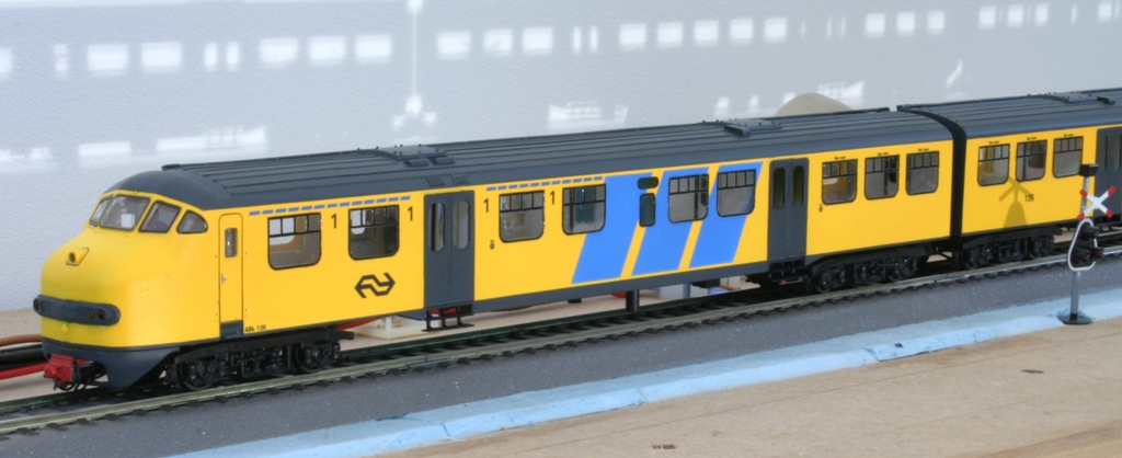

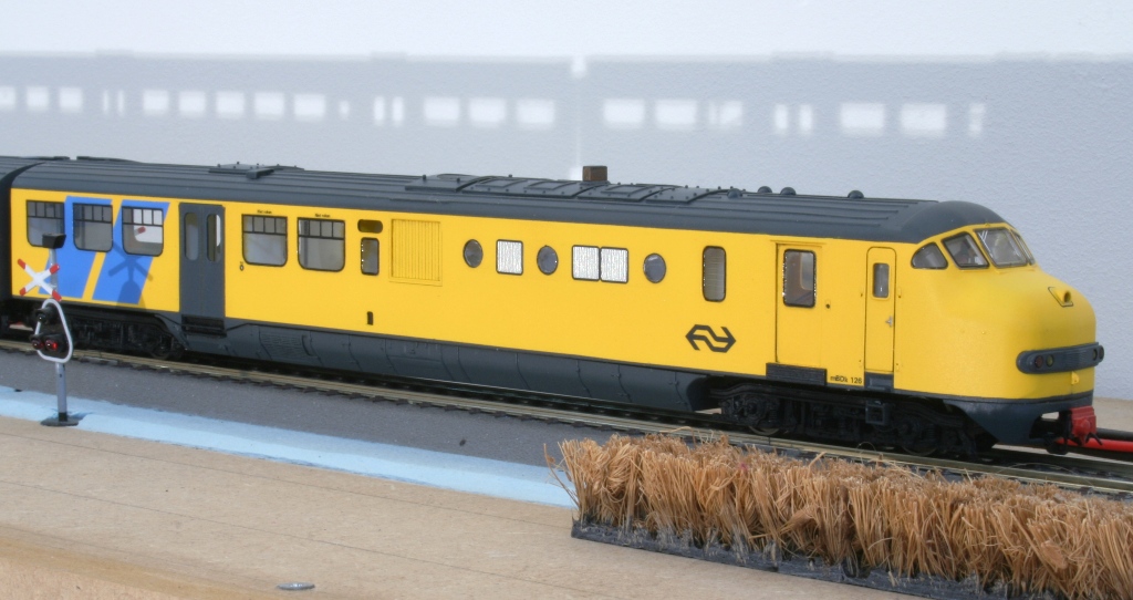

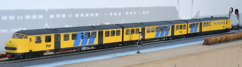

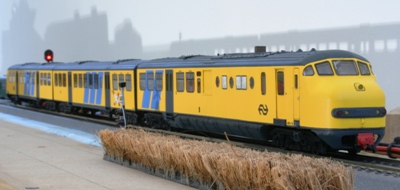

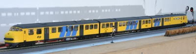

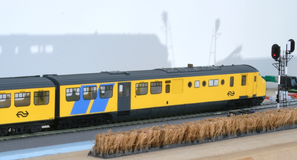

Maar... raamstijlen of niet, hier nog een kleine foto sessie, aan het eind van een Plan U weekend, van het stel voor zover het nu klaar is...
... het lijkt me dat er geen overbodige details op zitten Chris ;) En dat de stijl en sfeer van Plan U behoorlijk getroffen is  ;D
Nu nog aan de andere kant de rij raampjes er in. Dan kunnen de cabinehandgrepen ( die al 2 maand of meer hier liggen te drogen ;) ) er op en is het casco klaar  8) :D
Grtzz,
Karst
P.S. Let ook op mijn eerste scenery probeerseltje...  ::) ;D

 (y) pefect gedaan hoor ben jaloers  :-[
  • Berichten: 9024
  • Hengelooo 1:160
« Reactie #3118 Gepost op: 12 September 2010, 17:11:08 »
Godsamme wat een treinstel!

« Reactie #3119 Gepost op: 12 September 2010, 17:16:00 »
wat is dat een prachtig treinstel  :o :o
ik verwacht daar bij wel een prachtig landschap in Groterdam.
