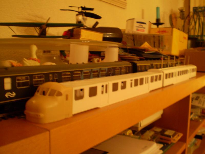

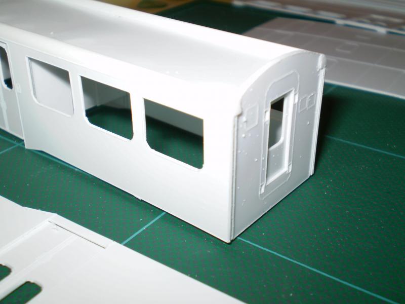

Beste Floris: bedankt voor de foto's. Daar kan ik al aardig een kant op zien. In elk geval lijken de 3 luiken links helemaal door te lopen, waar ik op tekeningen de indruk kreeg dat ze alleen aan de bovenkant zaten.
Beste Karst,
Stel je van de foto's niet teveel voor. Gewoon 2 bakken zonder daken met nog een losse neus. Maar wel mooi haaks en recht en daar ben ik best over te spreken. Geen Engeland en Frankrijk, die mij een handje hielpen, maar In Europa.
Eerst een fel plaatje met flits. Zie je in elk geval de LED pootjes van de binnenverlichting in de Bk bak.
weer bewogen.
En een klein detail:
Ik zie dat ik de kopwand nog even schoon had moeten maken voor de foto. Ook moet ik de zaak nog mooi glad schuren en daarna de verschillende dozen monteren.
Ik heb overwogen om de cabinedeuren aan de plot te laten zitten, zoals je suggereert en de deuren van de kop af te snijden. Alleen denk ik dat de passing zo beter zal zijn. Bovendien hou je erg weinig wand over achter het driehoekige raampje. Opvallend is wel dat de deur in de plot 7mm breed is en op de resin kop maar 6mm. Mogelijk een gevolg van de te korte lengteschaal van Fleischmann. Ook wil ik de precieze lengte van de bak nog eens bekijken, want ik krijg de indruk dat als ik de resinkop precies aansluit op de voorste tussenwand (met de deur naar de cabine van de machinist), dat de bak dan te lang wordt. Daarnaast denk, om nog even op de cabinedeur terug te komen, dat de kleine verbreding (0,3mm) van de kop iets minder opvalt met de deur aan de kop, dan met de deur aan de plot. Wordt weer een ingewikkeld verhaal zo zonder plaatjes.

« Reactie #1712 Gepost op: 28 January 2008, 21:35:11 »
Hoi Ivo,
Toch weer leuk om ook te zien dat anderen 'problemen' hebben met het fotograferen van dit stel... ;)
Ziet er idd lekker strak en schoon uit.
De door jou genoemde reden met de passing van de koppen is exacrt waarom ik voor de huidige oplossing heb gekozen. Te weinig 'vlees' om e.e.a. netjes te bevestigen.
Het lengteverschil dat je opmerkt klopt, en is terug te leiden naar de 1:100 lengte schaal van de koppen. De maatvoering van de koppen en het afsnijpunt van de wanden achter de cabinedeuren is zo uitgevogeld, dat de baklengte precies klopt.
Concessie hier gedaan: De cabinedeuren zitten ca. 1 mm te ver naar voren om precies op te lijnen met de trapjes op de draaistellen van de ABk.
Bijkomend voordeel: de draaistellen lopen netjes vrij van de frontschorten ;)
Grtzz,
Karst
P.S. Denk er nog wel even aan om de koppen goed van losmiddel te ontdoen voor je ze probeert te verlijmen. Ik gebruik hiervoor Thinner, flink borstelen met een penseel, afnemen met keuken papier.

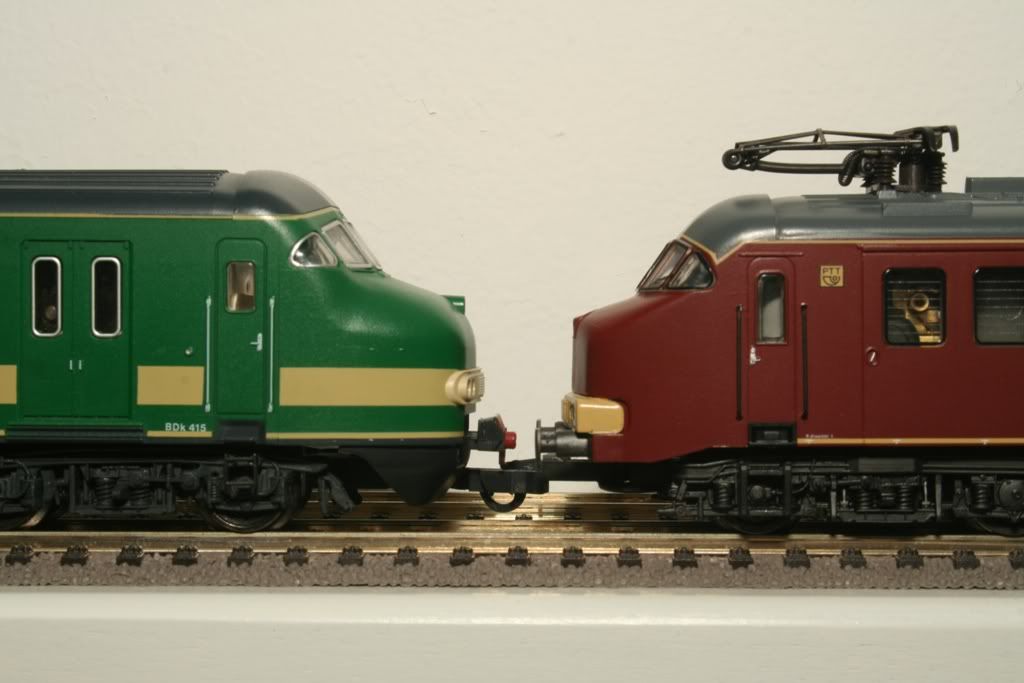

Karst Drenth
  • Berichten: 10509
    • Plan U op Sleutelspoor
« Reactie #1716 Gepost op: 28 January 2008, 22:09:39 »
Peter,
Even een foto ter vergelijking...
... geen vergelijk dus ;) Koppen zijn eigenlijk totaal verschillend  :-|
Het lijkt me echter dat de M* werl erg kort is uitgevallen.
Grtzz,
karst

Karst Drenth
  • Berichten: 10509
« Reactie #1719 Gepost op: 28 January 2008, 22:28:59 »
Afgaande op deze foto zou ik toch denken dat de M* neus wat 'pekinees' uiterlijk vertoond  :) In ieder geval klopt het 3e frontsein niet...
