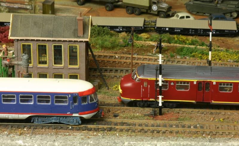

24 January 2008, 17:45:34 »
Alleen de trappetjes en de draaistelzijkanten
nog doen en dan is hij af.
Ik zag te laat dat de frontshort niet goed aan gedrukt is. Sorry
Het had gisteren kunnen zijn
