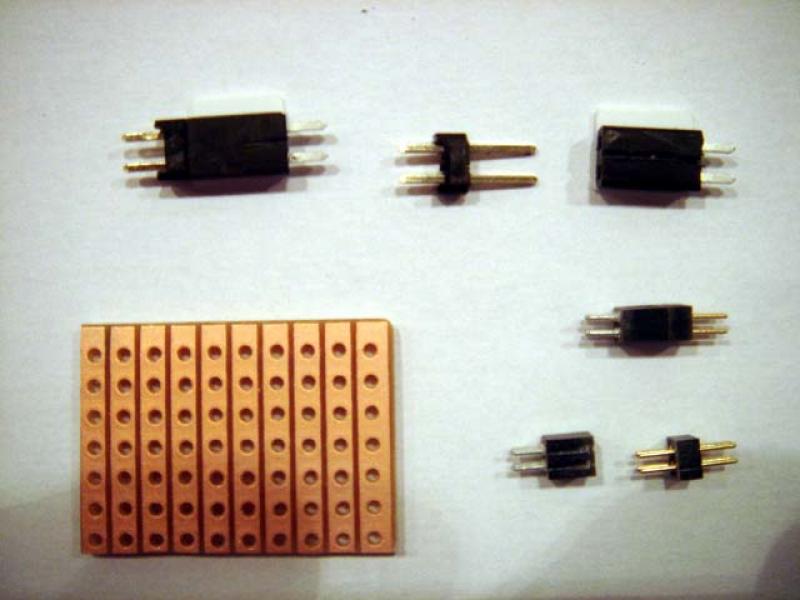

Alle bouwers van Plan U
Wie heeft voor de bouw van zijn Plan U een of meer van onderstaande onderdelen (printplaatje, 2-polige verlichtingsconnector, 4-polige bodemplaatconnector) nog nodig? Ik heb ze overcompleet van mijn bouw. Stuur een PB.
Groeten
Ted

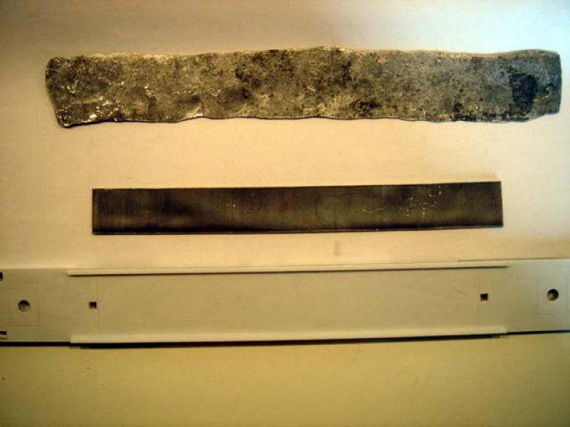

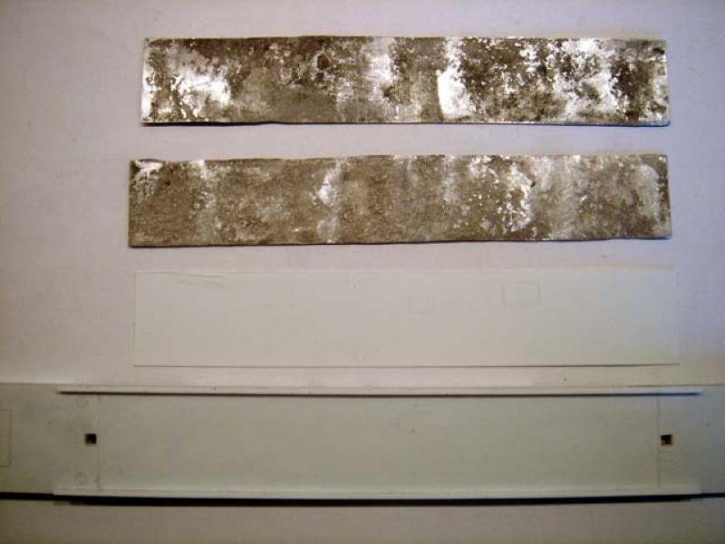

« Reactie #1728 Gepost op: 31 January 2008, 15:43:25 »

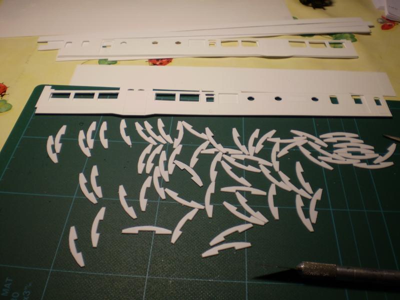

Bouwers van Plan U,
hebben jullie, net als ik, problemen met het verkrijgen van bladlood met een dikte van 0,6 mm dan is dit wellicht een oplossing. De versterkingsbalkjes onder de bakken waartussen het lood moet komen, hebben een hoogte van 2 mm. Het afdekplaatje is 0,3 mm; resteert een vrije ruimte van circa 1,7 mm. Dit komt nagenoeg overeen met de dikte van 20 ponds lood (1,76mm). Dat is echter in een klein stukje ook niet verkrijgbaar. Wel verkrijgbaar bij Gamma, Karwei etc. zijn kleine stukjes 15 ponds lood (1,32 mm dik). Lood is makkelijk vervormbaar. Ik heb derhalve een strook genomen van 18 mm breed en dit met een hamer platter geslagen totdat de breedte zo'n 27 mm is. Theoretisch is de dikte dan afgenomen tot 18/27 x 1,32 mm = 0,88 mm. Twee van deze plaatjes op elkaar geeft dan de gewenste dikte van 1,7 à 1,8 mm. Natuurlijk blijft e.e.a. niet recht, maar er zijn wel nagenoeg rechthoekige stroken uit te snijden. Zie onder het resultaat.
Succes.
Ted
P.S. Mochten jullie wel een adres weten waar wel bladlood met een dikte van 0,6 mm te halen is, dan houd ik me graag aan bevolen.
boven een platter geslagen strook; onder de originele, smallere strook van 15 ponds lood
2 min of meer rechthoekige stroken, platter geslagen lood
het eindresultaat; het afdekplaatje sluit qua hoogte goed aan bij de versterkingsbalkjes op de bodemplaat.

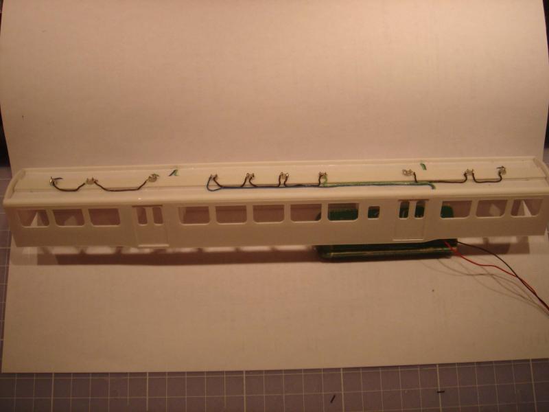

de voortgang zou wel wat sneller kunnen. De kappen vorderen langzaam maar zeker. Het echte wachten is op het uitleveren van de Fleischmann onderdelen.
Ik bouw wat meer ledjes in dan Karst heeft gedaan. Dit naar aanleiding van een opmerking van hem bij het aan Railz uitgeleverde stel. Ik breng per tussenraamstijl een ledje aan in het plafond. Dit betekent bijvoorbeeld 2 extra led's in de B-bak en dus ook een extra verbinding naar het plafond. Zie onder.
Ook ga ik de beide 1e klasse coupe's ieder van een eigen led voorzien. Eveneens afwijkend van Karst ben ik van plan alle cabineverlichting gezamelijk op een decoderuitgang te schakelen en alleen de ruimte voor de motorruimte met de andere decoderuitgang.
Als ik een dak heb aangebracht (na volgende week) dan toon ik wel weer iets.
Succes met bouwen.
Ted

« Reactie #1733 Gepost op: 31 January 2008, 19:43:44 »
Ted,
wat voor leds gebruik je en welke weerstanden heb je er tussen zitten?
Ik heb op het ogenblik de opbouw van de motorwagen klaar en zit nu te dubben wel of geen binnenverlichting, wel makkelijk om te weten voor ik aan het dak begin ;D
ATB
  • Berichten: 1588
  • Modelrailroading is fun
« Reactie #1734 Gepost op: 31 January 2008, 19:59:01 »
Remco,
ik gebruik 3 mm warm witte led's (0,85 euro /stuk) van Treinelektronika. Begin december gekocht in Houten. Ik gebruik vooralsnog dezelfde weerstanden die Karst in zijn schema aangeeft, namelijk 820 Ohm bij 4 led's in serie en 1000 Ohm bij 3 led's in serie. Ik heb 0,25 Watt weerstanden gekocht. Deze zijn echter anders van kleur dan die van Karst. Hij heeft misschien 0,5 Watt exemplaren gebruikt. En omdat hij ongetwijfelt meeleest, zal hij dat vast wel melden.
Succes met bouwen
Ted

« Reactie #1736 Gepost op: 31 January 2008, 20:22:59 »
Weerstanden in mijn foto's zijn ook gewoon 1/4 watt. Verschillende kleuren van de weerstanden ( ringen natuurlijk wel dezelfde  kleur  :o ) zijn vaak andere fabrikaten. Die basis kleur zegt niets ;)
Wat de waarden betreft, gewoon testen: 16 V= via de weerstanden er op en kijken naar het totale resultaat. Mijn vermoeden is, dat de weerstanden wel 25% grote mogen dus 1k2 en 1k ipv 820Ohm en 1k, omdat je er meer leds in hebt zitten ;)
Grtzz,

« Reactie #1738 Gepost op: 31 January 2008, 22:36:56 »
Ja lijkt tegenstrijdig, is het niet. Bij de door mij gebruikte aantallen leds is de lichtsterkte al meer dan voldoende. Voeg je dan leds toe, mogen ze minder fel schijnen.
Overigens schrijft Ted dat hij dezelfde waarden als ik per LED-ketting van 4 of 3 aanhoudt ;)
Grtzz,
Karst
