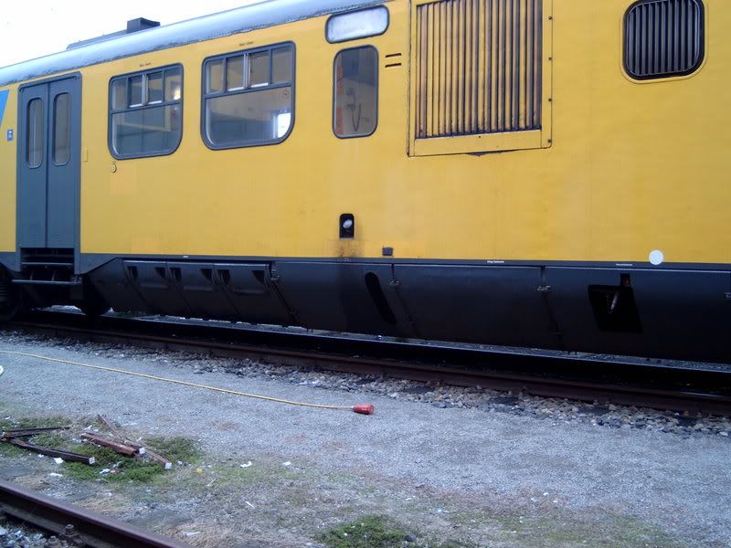

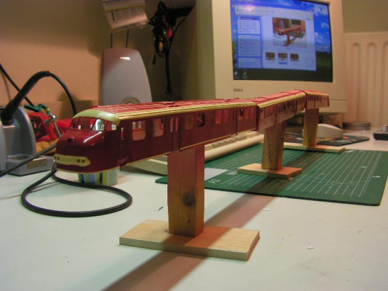

Vorige week serieus begonnen aan de eerste bakken van een plan U in styreen. Ik moet zeggen met de aanwijzingen op Sleutelspoor over lijmen en aanpak gaat dat ook prima en het belooft een mooie strakke plan U te gaan worden. Heel veel complimenten voor uitstekend werk van Gerco en Karst. In Rijswijk de draaistelzijkanten in resin gekregen van Karst voor de mBDk en nu jeuken mijn vingers helemaal:
nieuw draadje: Pimp my plan U??
Is haast onmogelijk na zoveel pagina's en reacties. Het is wel het voordeel van niet de eerste zijn. Heel veel is al uitgeprobeerd en verbeterd, maar dan juist kun je nog een stapje zetten.
Bij het bouwen zie ik van alles en misschien dat anderen daar ook al ideeen voor hebben. Onderstaand een overzicht. Mogelijk staan hiervoor al suggesties, maar meer dan 100 pagina's doorlezen gaat me net iets te ver.
Vanavond nog wel een foto van mijn vorderingen.
Aanpassingen, die ik ga uitvoeren:
1. Handgrepen naast de deuren op de kop eraf vijlen/snijden en vervangen door losstaande handgrepen
2. Gaatje in gemarkeerde bevestigingspunten van de dakdeksels met 0,4mm opboren, draad inlijmen en afvijlen, zodat de bouten uitsteken.
3. Randje op de koppen langs de bakken lijmen (suggestie Karst), omdat de kopwanden iets verzonken liggen
4. Ramen deuren op de koppen uitvijlen, zodat de grote ramen erin zitten, zoals de rode versie ook had.
5. Ramen in de binnenwanden van de 1e klas coupe's uitzagen (naast de deuren)
6. Kleine handgrepen op de deuren maken
7. Messing plaatjes (als imitatie emaille) op de klasseaanduidingen maken en het nummerbord
Aanpassingen waar ik over nadenk:
8. Zwart randje rondom de bovenste koplamp aanbrengen en eigenlijk ook rondom de lichtbalk
9. Onduidelijk zwart randje langs de raamsponningen
10. Schorten van de mBDk glad schuren en de indeling van de plan U aanbrengen. Vraag: heeft iemand acceptabele plaatjes van deze schorten? Behalve tekeningen in de boeken (dieseltreinen in NL, blauwe engelen en rode duivels, dieselend in Nederland) kom ik niet veel duidelijks tegen)
11. Op foto's van het dak van de mBDk zie ik vooraan 4 torpedo ventilatoren en niet 3. Is dit een latere wijziging of aanpassing van de gele plan U?
12. Dakramen in de mBDk werkelijk van transparant kunststof voorzien
13. De bouwbeschrijving laat 2 uitlaten zien, terwijl ik er op foto's maar 1 zie. Is dit ook een latere wijziging
14. Kabels leggen van binnen de kop naar de Scharffenberg koppeling (die hoeft toch niet werkend te zijn voor mij
En wie weet komt er later nog meer.
Suggesties en ideeen welkom.
Ivo
Ivo
Karst Drenth
  • Berichten: 10490
    • Plan U op Sleutelspoor
« Reactie #1706 Gepost op: 28 January 2008, 13:50:29 »
Heeeeeeeerlijk  ;D
Ik ben ongelofelijk benieuwd naar de eerste foto's Ivo !
Wat opmerkingen bij de "To-Do's" ( De eerste 7 hebben we al, summier, besproken ;) )
Ik heb mij hierover immens de 'hersens gebroken' Mijn conclusie was: alleen te doen als je een stempeltje hebt. Zou dus wel kunnen als je een afdrukje met siliconen rubber maakt ???
Binnenkant van de sponningen met zwart afzetten. Heb ik geprobeerd, levert geen fraai beeld op.

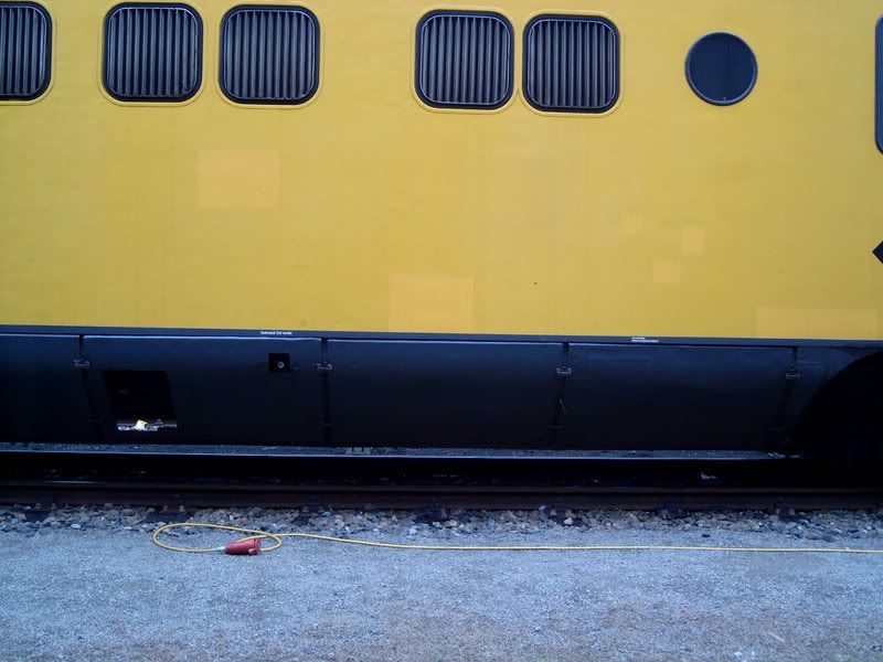

Heb slechts een zeer gedetailleerde tekening van 1 zijde (linkerkant). Weet echter dat beide zijden verschillend waren. Wellicht een idee om Gerco zijn Philotrain mBDk in detail te laten fotograferen ??
Een misser van uw Bouwer... het horen er 4 te zijn  :-[ Zie de prototype bouw eerder in dit draadje. ( Gravures zijn wel op het dak aanwezig  :P )
Relatief eenvoudig te maken, als de laag waarop de sponninkjes voor de dakvensters gelijmd worden uit 0.3 mm transparant styreen geplot zouden kunnen worden. Levert daarna overigens wel wat afplak perikelen op...
Tot ca. 1985, toen de RHUB motoren door de SACM werden vervangen zaten er 2 uitlaten, daarna 1.
Vrij eenvoudig te doen, staat ook bij mij nog op de wens-lijst. Misschien is er bij Roco een DE IV koppeling te bestellen ?
Verder, geweldig initiatief weer. Als je al zo lang met de ontwikkeling van een model bezig bent, ga je zaken als normaal beschouwen. De door jou voorgestelde extra detaillering geeft zeker meerwaarde !
Grtzz en suc6,
Karst
Edit:
Ga ik bij de volgende ook doen. Maar dan eerst een 0.4mm gaatje boren bij de uiteinden voor de maatvoering. Snijden en vijlen hoeft niet: Een halve waskniper met korrel 400 er op en binnen 5 minuten is de boel gepiept ;)
Als je heel veel moed hebt, kun je de cabinedeuren aan de plot laten zitten en de kop op de juiste plek uitzagen...  ::) dan heb je gelijk een stukje 'glas' voor de cabine deur, deze zit namelijk gewoon op de 'glasplot'. ;)
Tevens ontslaat je dit van de 'verplichting' om de handgrepen af te vijlen.
« Laatst bewerkt op: 28 January 2008, 14:20:47 door Karst Drenth. Reden: Nog wat meer opmerkingen »
  • Nervensäge.
  • Berichten: 9916
    • belse roestkraam
« Reactie #1707 Gepost op: 28 January 2008, 14:26:43 »
Ik heb ze reeds erder hier neergezet, maar hier hebbu wat foto's waar je in elk geval een flink deel van de schorten kunt zien... beetje donker helaas.
http://i52.photobucket.com/albums/g15/emmer_van_floortje/restafval/plan%20U/DSC00012.jpg
http://i52.photobucket.com/albums/g15/emmer_van_floortje/restafval/plan%20U/DSC00013.jpg
meer van de 125 in eindhoven: http://s52.photobucket.com/albums/g15/emmer_van_floortje/restafval/plan%20U/
Karst Drenth
  • Berichten: 10490
« Reactie #1708 Gepost op: 28 January 2008, 14:30:34 »
Dank Floris,
Inderdaad foto's die ik al eerder had gezien  ;D
Realiseer me nu pas, dat dit juist 'die andere kant' is, waar ik geen tekening van heb  8)
Grtzz,
Karst
