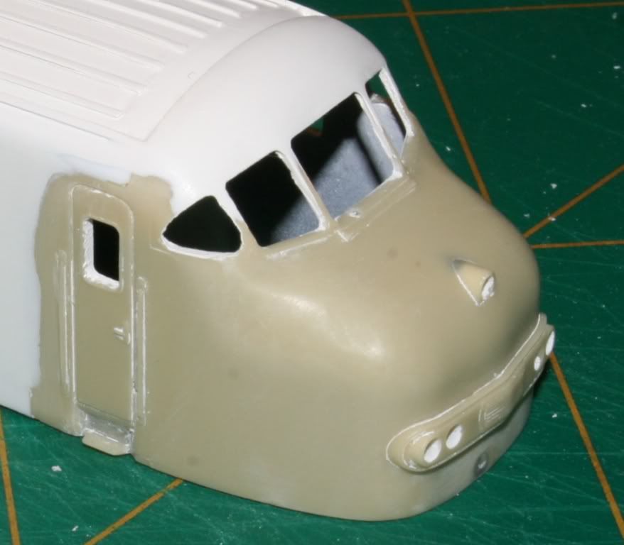

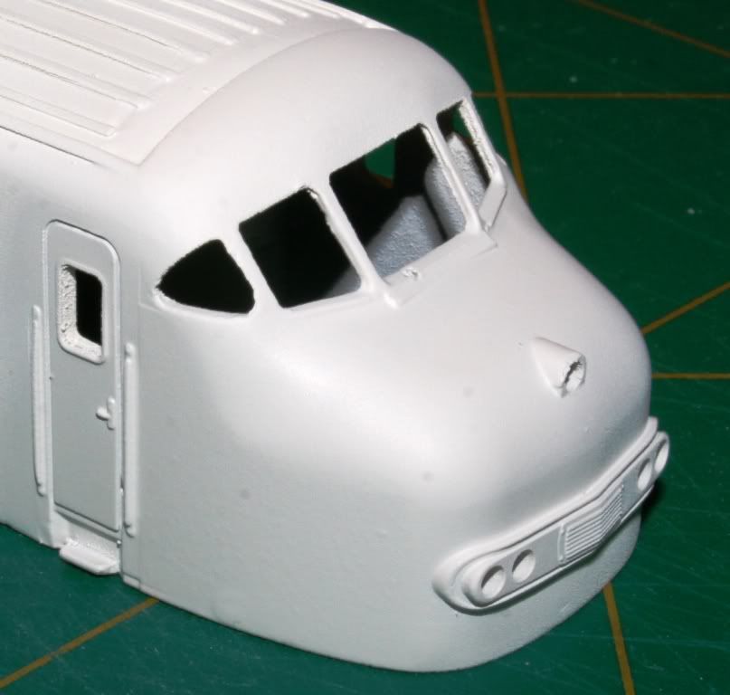

« Reactie #608 Gepost op: 27 March 2007, 20:00:43 »
(Bijna) eind goed al goed.  :D
De operatie als vanochtend beschreven is overwegend goed afgelopen :)
Het enige wat ik nu nog even weg moet werken is wat 'spuitstof' verderop op de bak, maar dat zit er los op en met een waterproofje zo weg (ervaring inmiddels ;) )
De foto docu-soapumentatie...
De gestripte en alweer geschuurde kop...
... de naadjes zijn voor het spuiten nog even met een mesje schoongekrabt
En weer in de primer...
... op de dakribben en in de raamkozijnen zie je het spuitstof zitten.
Zo, kan ik nu ramen uit de folie gaan zitten pulken  :P
Wordt vervolgd.
Grtzz,
Karst

spuitstof??? Te lage luchtdruk genomen?  ;D
Karst Drenth
  • Berichten: 10489
    • Plan U op Sleutelspoor
« Reactie #610 Gepost op: 27 March 2007, 20:52:10 »
1.8 bar  :-|
rard
  • Vriend van SpoorH0.nl
  • Berichten: 3029
    • Spoorh0.nl
« Reactie #611 Gepost op: 27 March 2007, 21:00:34 »
hmm... moet goed zijn.. waarmee verdun je je verf?
Karst Drenth
  • Berichten: 10489
« Reactie #612 Gepost op: 27 March 2007, 21:06:03 »
Tja, het is heel vreemd  :-|
Verdunnen met wasbenzine, volgens KleiNSpoor voorschrift. Heb daar nog speciaal met Edwin over gemaild, omdat er in de prijslijst staat dat het met Thinner zou moeten, leek me geen goed idee op een styreen model  :P
De verhouding is 1:1, viscositeit is OK, want geen sinaasappels ed. en na een half uurtje gewoon weg superglad getrokken.
Spuitafstand ca 8 a 11 cm
Het lijkt er op dat alles wat 'nevel' is, zich buiten de directe straal uit de spuit, samen klontert tot ragfijne korreltjes (misschien al wel eer dat het het oppervlak raakt.). Als je pech hebt, en die dingen 'landen' in nog net niet stofdroge verf (zie m'n eerdere bericht) heb je de poppen aan het dansen. Als de verf al wel stofdroog is (ca 5 a 10)minuten veeg je het er zo af...
Grtzz,
Karst

heb ik inderdaad met m'n sprinter tussenbak ook gehad... toen was het een combinatie van een niet goed schone airbrush en een te lage luchtdruk.... complete bak geschuurd en opnieuw geprimerd  ;D
Karst Drenth
  • Berichten: 10489
« Reactie #614 Gepost op: 27 March 2007, 21:18:41 »
Nou, de airbrush was schoon, hagelsplinternieuw ! (eerst doorgespoten met ab-cleaner, je weet nooit ;) )
En het model eerst 'gewassen' met wasbenzine (doe ik altijd) en daarna met perslucht drooggeblazen.
Inmiddels ben ik wel heel tevreden, het stof kon er idd zo weer afgeveegd worden, resultaat 3 hele strakke bakken.
Kwalitatief is er dus helemaal niets mis met de primer  :P
Morgen nog even nabehandelen met 'jif' (of hoe dat tegenwoordig ook moge heten) en dan de gele verf er op. Kijken hoe dat gaat  ::)
