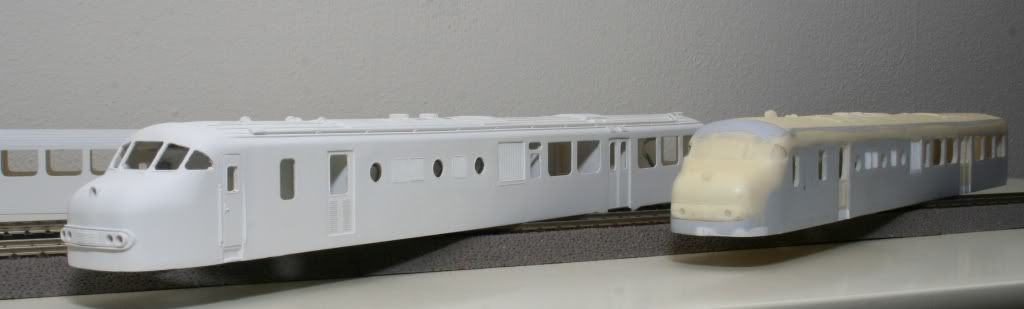

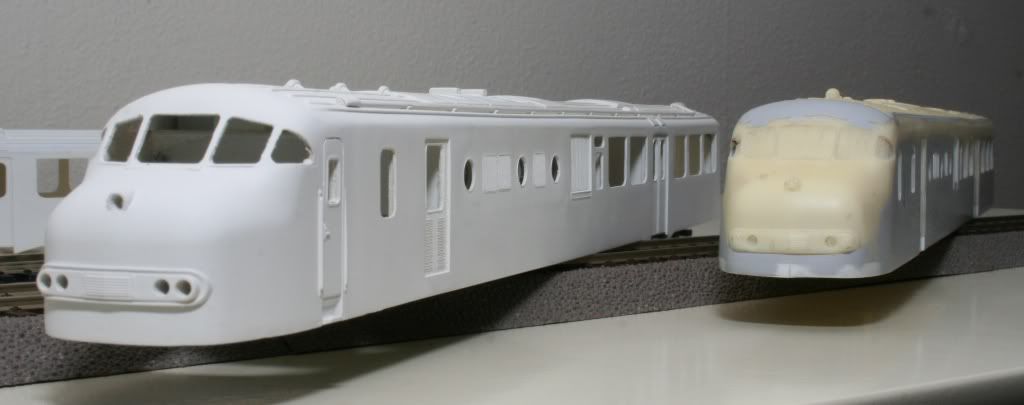

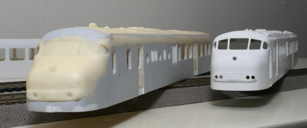

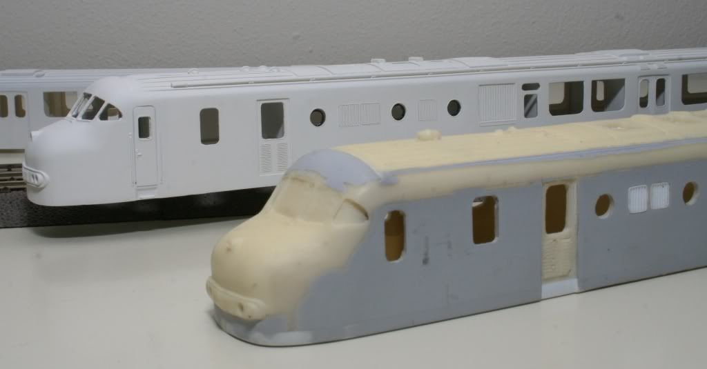

En Karst heb je nog de vergelijkingsfoto van je model en het trawos model???  ;)
Matthijs
Karst Drenth
  • Berichten: 10489
    • Plan U op Sleutelspoor
« Reactie #617 Gepost op: 27 March 2007, 21:49:46 »
ogenblikje ;)
Karst Drenth
  • Berichten: 10489

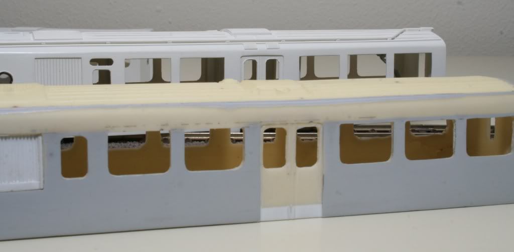

« Reactie #618 Gepost op: 27 March 2007, 22:06:44 »
Voila !
Wel een verschil he ? Nu kan ik je wel vertellen, dat het er heel anders uitziet, als de Trawos kappen ook netjes in de witte primer zitten ;)
Grtzz,
Karst

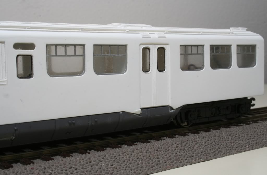

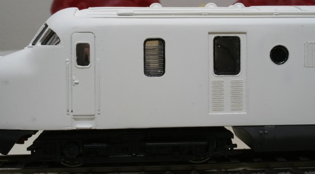

« Reactie #622 Gepost op: 28 March 2007, 00:19:26 »
ZO !
Nu weer tijd voor leuke dingen ;)
Ik had het al even gehad over 'glas-pulken' vanavond...  ::)

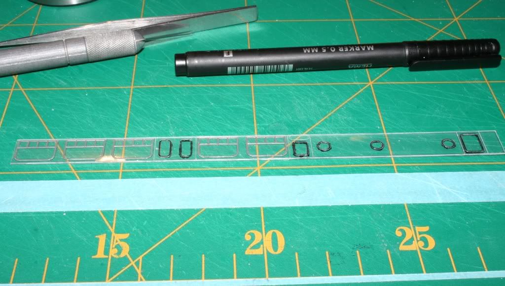

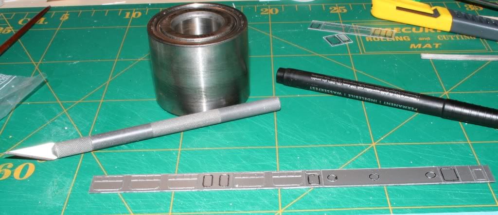

Kijk en lees maar mee...
Update:

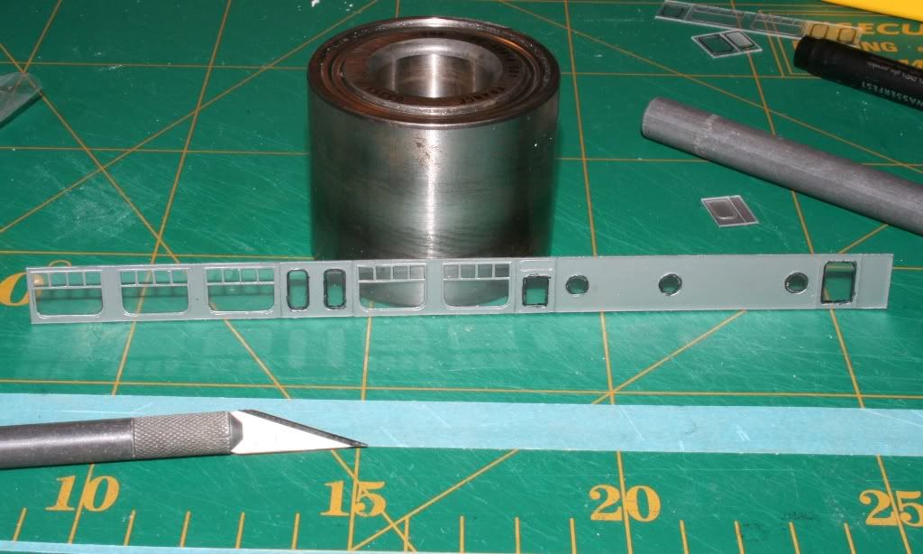

Toen ik de plots van Gerco net binnen had, midden januari, had ik al even een stukje 'glas' geprobeerd. Toen nog met het idee dat dat ooit in de Trawos kappen zou komen  ;D
Nu maar echt aan de slag...

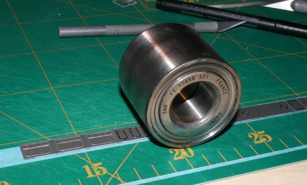

... de begin situatie: zeer scherpe scalpel, het 'glas' nog geheel bedekt met een zilverachtige plakfolie, een eenzwarte stift en....
... een achterwiellager uit mijn auto  :P Dat gebruik ik om de folie voor verdere bewerking goed aan te rollen. De bedoeling is namelijk dat alle stukjes folie die geen raamstijl voorstellen, eruit gepulkt gaan worden. Rol je het niet eerst aan, trek je gewoon alles van het doorzichtige styreen af.
Na een stief kwartiertje doorpulken...
... zijn alle inwendige stukjes folie al weg.

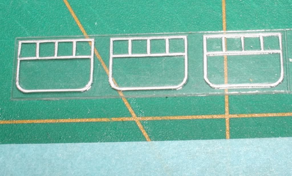

Tien minuten later ...
... mooie raamstijlen op transparante styreen plaatjes, die precies in de uitsparingen van de wanden (zie 'tig pagina's terug) vallen.
In detail...

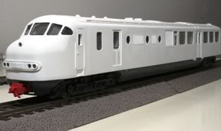

En voor proef, even wat glaszet werk gedaan in de mBDk...
... de voorruiten zijn niet helemaal 'doorgedrukt' naar voren. De stijlen moeten heel dun gevijld worden. Dat ga ik pas doen als alle lagen verf er op zitten...
Het past weer echt op z'n Gerco's... ;D ;D ;D
... en JA, in een onbewaakt ogenblik zijn me @#$%^&* de hoekjes afgebroken  :'(
Eens moest er natuurlijk ook wel wat misgaan...

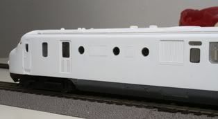

De voorkant van de mBDk...
... de patrijspoorten en andere ramen zitten hier in rubber, daarvoor was de azwarte stift nodig ;)
In detail...
... het glas lijkt wat mattig, en soms zie je zwarte stift op het glas... Dat dacht je maar ! Uw bouwer was zo slim om de achterkant zwart te maken  :-[ Gelukkig zit er beschermfolie achter...  :P
Nu de boel er weer uit, tijd voor zandgele verf...
Wordt vervolgd.
Grtzz,
Karst

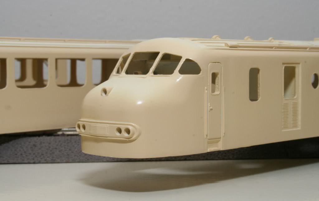

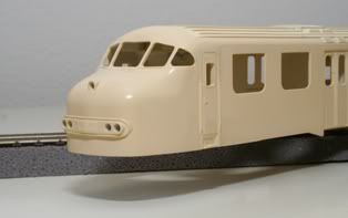

Updateje:

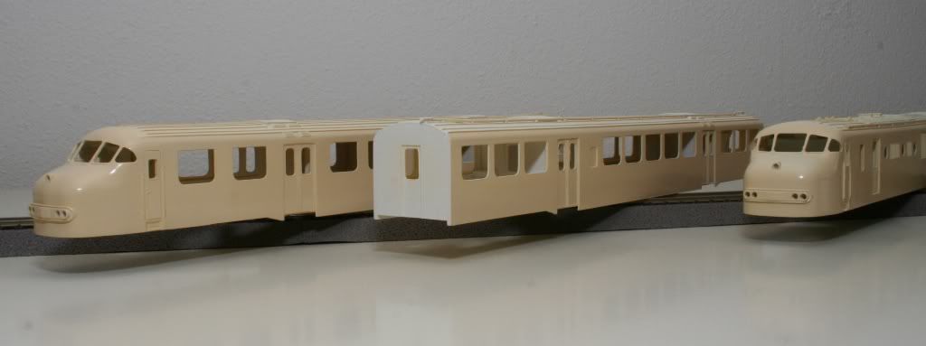

Hoewel sommigen van jullie liever een wat andere kleur geel in gedachten hadden...
... GEEL istie  8) , nou ja eigenlijk meer beige ;)
De gewone aflakverf van KleiNSpoor is dus allerminst 'behekst'  :D
Wel de druk een tikkie verhoogd ( 1,9 bar ) en iets minder verdunt ( 1 (verf) op 0.8 (wasbenzine) )
En spuiten Joh ! Ik heb wel de indruk dat dit veeeeel minder snel droogt  :-| :-|

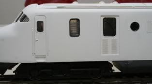

De ABk...
... geen zichtbare sporen van de primer ellende meer  :D :D
De mBDk...
... de hier en daar donkere vlekjes zijn stofjes op mijn sensor  ::) moet binnekort maar voor een schoonmaakbeurt... :(
De opnames zijn gemaakt ong 20 minuten na het spuiten, wat opvalt is de glans. Nu maar hopen dat het mooi zijdeglans wordt... en over zo'n 20 uur droog genoeg is om de rode verf er op te spuiten  8)
(als ik nu ( 1 uur later) kijk, is de B-bak al mooi op weg om zijdemat te worden, tjonge wat trekt die lak mooi strak !)
Wordt vervolgd.
Grtzz,
Karst
« Laatst bewerkt op: 28 March 2007, 15:31:56 door Karst Drenth. Reden: verdunning uitgebreid »
