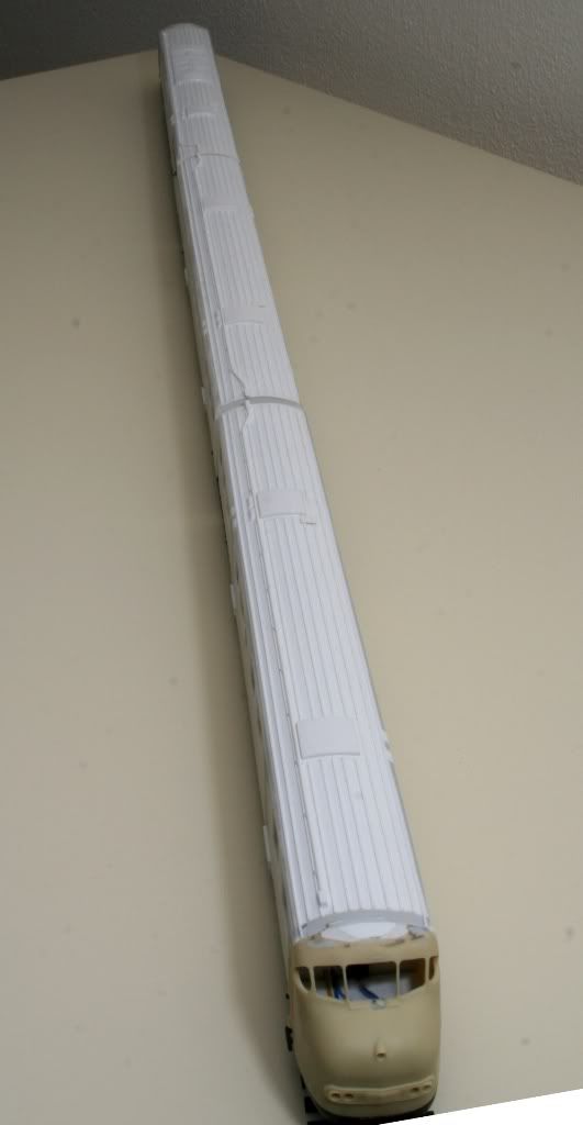

De meesten onder ons liggen lekker te slapen, ga ik zo ook doen, maar eerst nog even wat posten  ;D ;D
@Gerco en Harrie

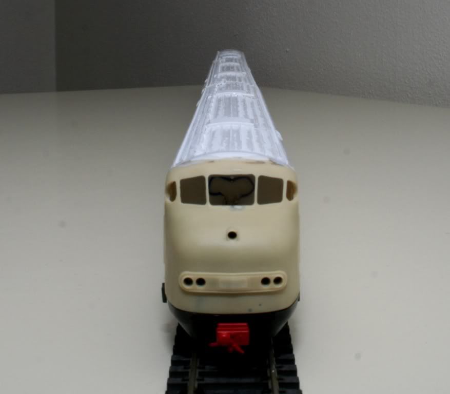

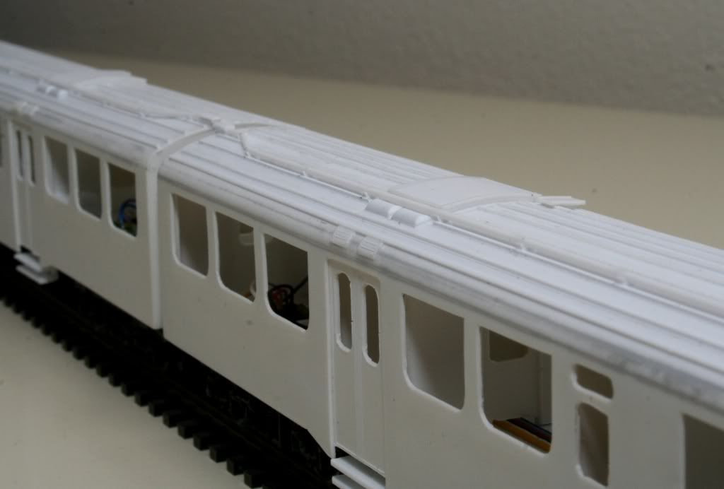

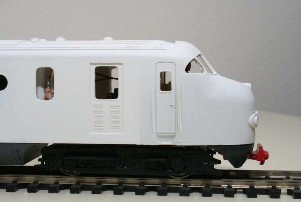

Zoals je verderop kunt zien, ben ik klaar met het dak. Ik ben wel een aantal kleine dingetjes tegengekomen in de plots. Ik ga een 'stukje' dichten voor Gerco, kunnen we het daar over hebben.
@ de rest
Maar.............

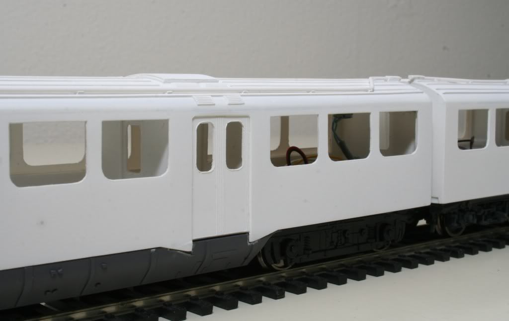

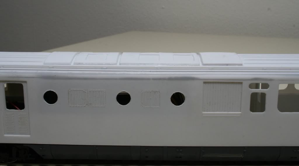

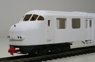

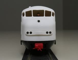

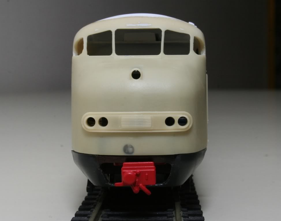

Update:

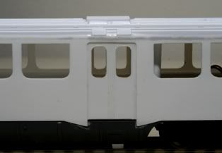

Vanavond de vrijstaande :P ATB leiding aangebracht  8) 8) ... en ook nog de torpedo's ;)
Het was nog best wel even puzzelen en nadenken hoe dit te doen. Uiteindelijk heb ik gekozen voor 0.8mm styreenstaf, dat op ~1mm 1.5mm U-profiel rust. Deze 'zadeltjes' hebben een onderlinge afstand van 20mm.
Door deze methode, komt de leiding net een beetje boven de ribben uit.
(Hierdoor weet ik nu ook zeker dat een volgende Plan U ;) zeker alleen maar 0.2 x 0.5 mm ribben krijgt. de gebruikte 0.4 aan de buitenkant is toch nog wat te grof. Uiteraard wel met 0.5 voor de rode uitvoering ivm de dakgoot  :D )
Verder was het nog een gezoek om de juiste loop te ontdekken. Ik heb vele foto's en tekeningen maar geen enkele geeft heel duidelijk de complete loop weer.
Door combineren van verschillende foto's ben ik er toch uitgekomen  :D
Genoeg tekst, plaaaaaatjes ...  ;D
(de meeste foto's hebben wat contrast verhoging ondergaan om de leiding beter te kunnen zien)
... voor mij de mooiste Plan U - look foto tot nu toe  :-*
Tenslotte nog een vraag:
Willen jullie dat ik hem voor zaterdag in de primer zet, of 'naturel' zoals op de foto's laat. Ik het laatste geval zijn de constructiedetails en -bloopers  :-[ mooi te zien ;)
Wordt vervolgd.
Grtzz,
Karst

Soms, als je het model in de primer zet, schrik je pas echt van de "puntjes waar nog aan gewerkt moet worden" dan wanneer het nog rommelig is van de overgangen van het ene stuk styreen naar het andere stuk resin en fabrieks plastic... Om het model te beoordelen, zie ik het altijd graag in de primer. Helaas kan ik het niet zelf zaterdag aanschouwen, had juist de zaterdag geruild om een andere vrij te kunnen houden.
Maar, mag ik je nogmaals complimenteren met het resultaat tot nog toe? Je gat zal ondertussen wel dicht zitten met veren, je kunt zo een matrassenfabriek beginnen als je wilt ;D

Ik zou nog naar een dingetje kijken voordat je hem in de primer zet: de kleine ventilatieroosters van de MBk. Zou het niet mooier zijn als je daar nog een klein randje van .15 of .20 mm styreen om zou plakken? Ik weet niet hoe die graveerlijn oogt als het in de verf staat.
Verder blijft het werk natuurlijk subliem!

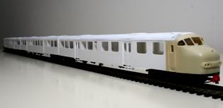

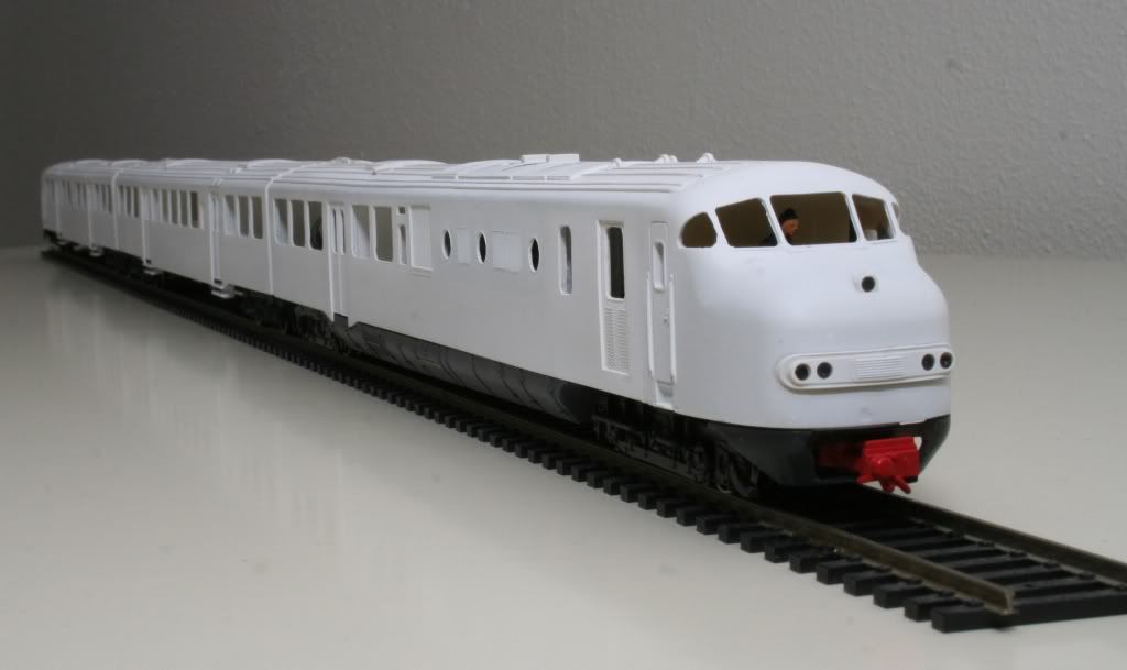

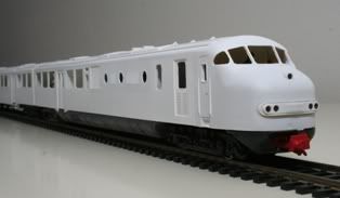

Vanavond ff weer een bliksembezoekje aan RailZ gebracht.
En om aan alle speculaas een einde te maken, dit keer met het tweede  ;) stel dat al een kleurtje heeft  8)
De cabine is nog creme, moet een lichter kleurtje krijgen, de machinist een bordeaux pet etc.
Ook zitten de ramen er nog niet in, de binnenkant van de raamstijlen moeten nog een rood oplappertje krijgen, maar dat is een fluitje van een duppie :)
Op de zondag na de officiele publieks opening te zien aldaar. :P  :P
Dus, komt allen naar RailZ !
Grtzz,
Karst

Klopt, omdat de seinen het eens weer lieten afweten :( (zie eerder in de draad ), de wit-grijze raamstijlen geprobeerd zijn te verdoezelen  :-[ :-[ en de klasseborden er nog niet opzaten.
Maar ik vind hem alvast mooi, vergelijk ook eens met m'n avatar...

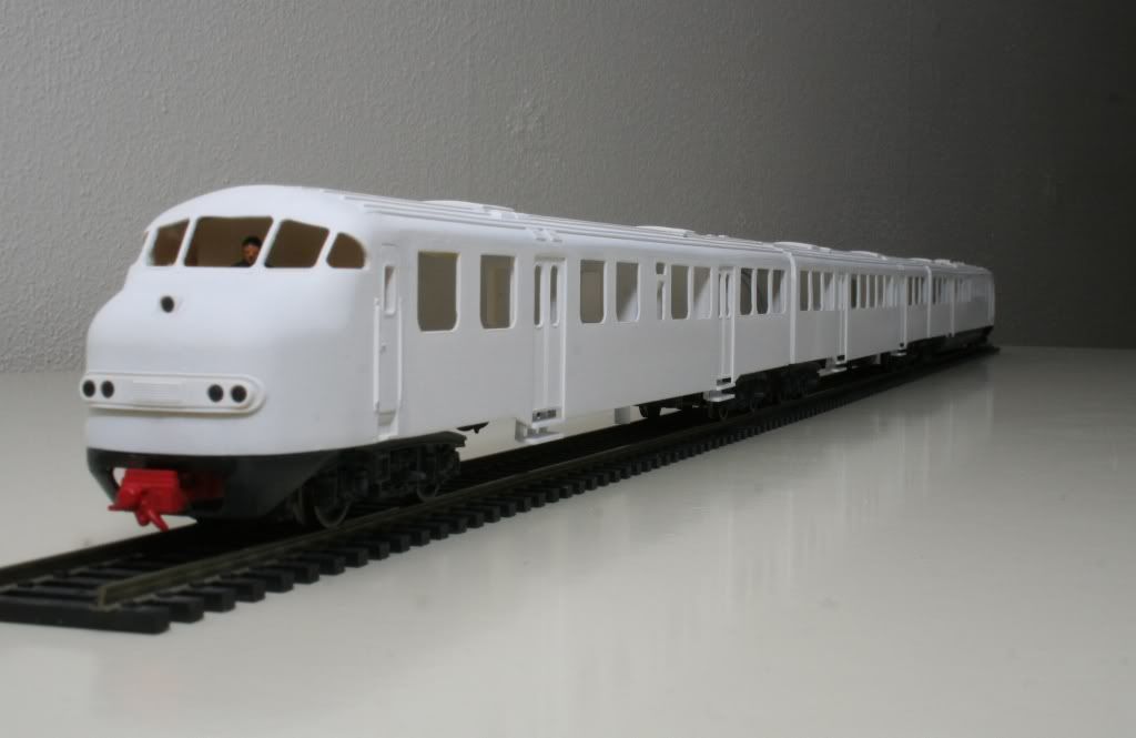

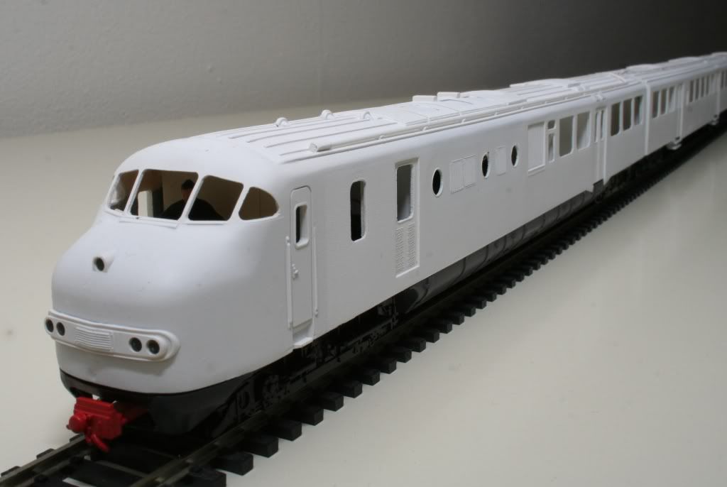

Update:
Nu echte verf !  8)
De airbrush maar eens te voorschijn gehaald vanmiddag  :-|
Dat was lang geleden  :o leek allemaal eerst redelijk voorspoedig te gaan, totdat er ineens een verstopping optrad... laatste keer dan toch niet goed schoongemaakt  :-[ :-[
Anyway, kijk maar naar de plaatjes. Ik heb al een paar 'puntjes' ontdekt. Graag oplettend aanschouwen en commentaar aub ;)
@Paul
De roosters hebben zich goed gehouden !
@Gert
De ventilatoren zitten er op, nogmaals hartelijk dank.
... het was allemaal al strak, maar nu is het helemaal om te ....  ;D ;D
De bodem is nog niet gedaan, die spuit ik denk ik in 1 keer zijdeglans zwart.
Ik ben helemaal klaar voor morgen, moet wat vouwbalgen ergens scoren, ik denk dat de ingevouwen balgen van Roco Plan D passen.
Wordt vervolgd.
Grtzz en tot morgen,
Karst

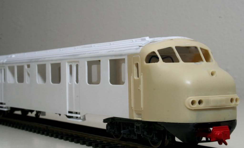

Wil ik gaan zeuren over een naad bij de kop, zie je geen naad. Ook niet als het strak is gespoten. >:(
Maarem mooi joh! Toch heb ik nog een paar vraagjes. Misschien dat ik over het hoofd heb gelezen, maar dit draadje groeit zo snel...
1. Laat je de onderkant van de hondekop zo zitten, is deze helemaal hetzelfde als bij de plan U of ben je lui geworden. ;)
2. Waarom heb je twee machinisten zitten je trein, of is één van de twee een luie conducteur.  :)
Hij is er wel degelijk, 1 van de 4 is niet helemaal dicht, snap ik geen h*l van, heb ze alle 4 op ezelfde manier geplamuurd en geschuurd.
Lui...  :P  Nee, geintje, de HK is lang niet hetzelfde. Ook de draaistellen moeten nog. Maar om 1 of andere reden wil ik eerst de bakken en het spuitwerk afhebben ;)
1: Omdat Fl* ze niet zonder levert  ;D 2: Dan kan de trein ook 'achteruit' rijden  8)
