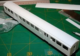

« Reactie #456 Gepost op: 11 March 2007, 00:32:15 »
Right !

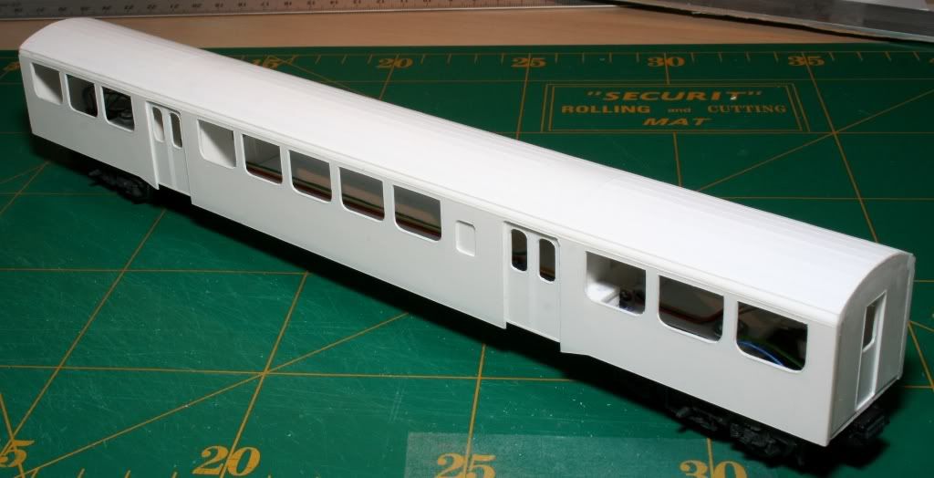

Na anderhalve dag niksen en nagenieten van RailZ, moet er toch maar weer gebouwd worden. Zeker omdat vanmiddag de daken van Gerco in de bus waren komen vallen  ;D
Update:
Voordat het definitieve dak er op kan, moet er eerst nog een tussendak op, om de vereiste dikte te halen.

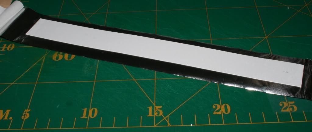

Bijkomend voordeel is dat het dak zo meteen uit 3 lagen styreen van 0.3 mm dik bestaat, waarvan 2 met alufolie achterkant.
Dit gaat naar verwachting een lekker stevig dak opleveren  8)
Eerst nog even laten zien hoe dat met die folie gaat...
... gewoon een stukje vastplakken op de snijmat, dan de beschermfolie er af en het op maat gesneden stripje er als het ware op afrollen.
Dan afsnijden en omdraaien en aan beide uiteinden de markeringen (3 mm) voor de langsrillen af tekenen...
Dan is het tussendak gereed voor montage...
... de bak staat al te wachten.
Het tussendak wordt vastgelijmd met Olba secondenlijm. Er zit nu immers alufolie onder, dan hecht natuurlijk styreenlijm niet meer  ::)
Werkwijze:
breng 3 'lijnen' secondenlijm aan over de hele lengte van de bak.
leg het dak nauwkeurig in het midden op de bak.
druk het voorzichtig eerst middenboven aan
en dan naar de randen weg.
Hierdoor krijg je een perfect rond dak, dat keurig de contouren van het onderdak volgt...
... merk op dat er wat 'speling' (0.5 mm) is gelaten dit keer aan alle kanten van het kwartrond. (het definitieve dak ligt al te wachten rechtsboven)

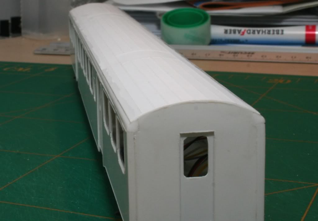

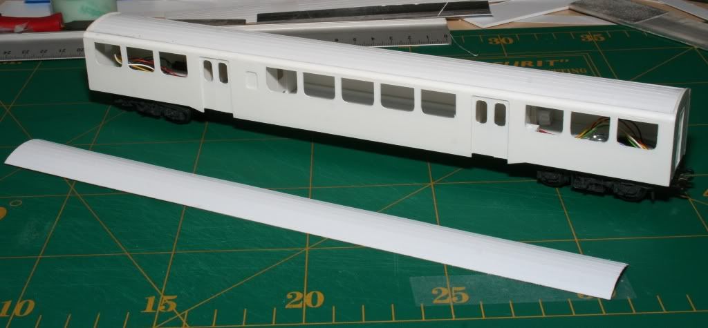

Het definiteve geplotte dak wordt eerst netjes in vorm gebogen. belangrijk is dat het iets 'ronder' staat dan de uiteindelijke ronding.
Dan volgens dezelfde wijze als het tussendak met secondenlijm vastgezet. Met dat VERSCHIL, dat er nu slechts 1 'lijn' lijm gelegd wordt, precies over het midden van het dak.

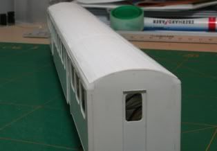

De zijkanten worden met MEK oid 'nagelopen, de lijm kruip tussen het dak en de kwartronden. In weinige seconden zit het muurvast !
... het resultaat mag er zijn !
... ook in de lengte lekker strak ;)
De volgende keer verder met de dakstrips, watertanks, torpedo's en ventilatie roosters  :D
Wordt vervolgd.
Grtzz,
Karst
« Laatst bewerkt op: 11 March 2007, 00:35:51 door Karst Drenth. Reden: link gefixed »
Nitpicking, ik weet het, maar MEK is géén lijm. Het is een oplosmiddel, waarmee je styreen kunt "lassen". De twee styreen delen worden week en versmelten met elkaar. Het heeft absoluut geen vullende eigenschap en dus moeten de delen strak tegen elkaar liggen. Dit ter info... :D

Inderdaad verhalen over MEK, Tri, Chloroform, Bisonlijmverdunner. Het komt, zoals Stig al aangaf, allemaal op hetzelfde neer: Het zijn oplosmiddelen die het polystyreen in meer of mindere mate oplossen, waarbij na verdampen er een soort las ontstaat.
In de letterlijke zin van het woord dus idd geen 'lijm'.
In de loop der tijd is MEK een soort verzamelnaam geworden voor dit soort middelen.
Ikzelf gebruik een commercieel verkrijgbaar middel: Plastruct Plastic Weld.
Op het label staat: "General Purpose Plastic Solvent Cement" Het wordt dus aangeduid als 'lijm' ;)
Dit is een heeeeel dun vloeibaar goedje op basis van Tri(chloormethaan) waarin een heeel klein beetje polystyreen is opgelost. Als zodanig wel een lijm dus.
