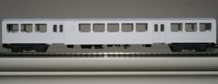

Update:

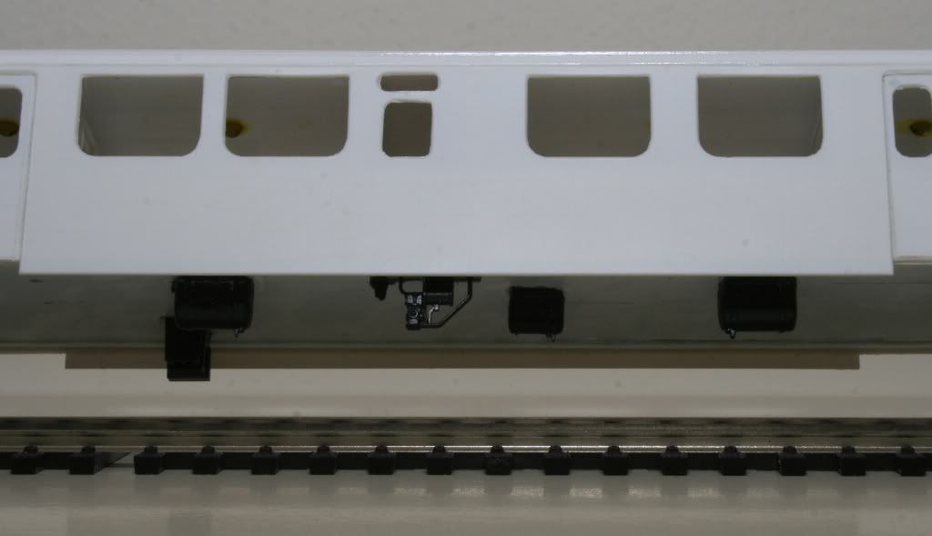

Gisteravond alle daken er op gelijmd. Ook al even voor proef de lengte strips er op gehouden... Kreeg daar geen goed gevoel van. Gerco had er 0.5 x 0.5 mm opgeplakt. Dat lijkt bij mij erg grof... Ik had nog een zakje 0.3 x 0.3 mm dat lijkt al een stuk beter.
Maar toch voor de zekerheid een ander draadje geopend om te vragen of iemand het echt weet. Zoals het er nu uitziet, en ik geloof Klaas graag, moet het 0.5 halfond worden.
Genoeg over daken, vandaag naar die boooodem...

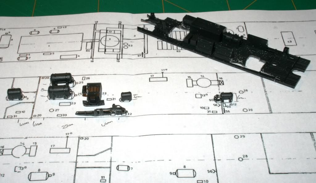

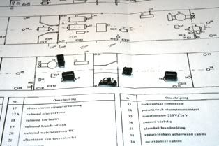

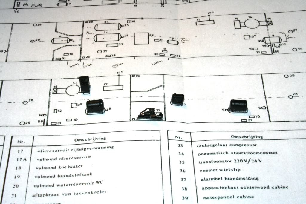

... ik had van Bart Tigges gister een mooie tekening ontvangen met alle appendages van Plan U !  8) V.l.n.r. : Remreservoir, 2 hoofdreservoirs, compressor, hulpreservoir, allerlei remkleppen en -afsluiters en nog een remreservoir.
Dit alles uit een Fl* Plan V bodem gezaagd.  :P

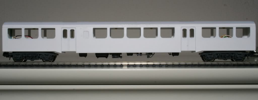

Zo ziet nu de B in zijaanzicht er uit...
... ernstig opgeknapt  8) enuh... eidelijk eens een andere kleur styreen dan wit  ;D
Schuin van onder...
Ik moet nog wat vinden voor de verwarmings ketel en zijn reservoirs. Maar Stefan komt nog met foto's dus dat zal wel wit styreen, merk eigenbouw worden ;)
Wordt vervolgd.

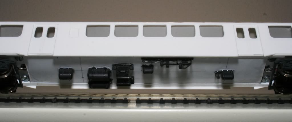

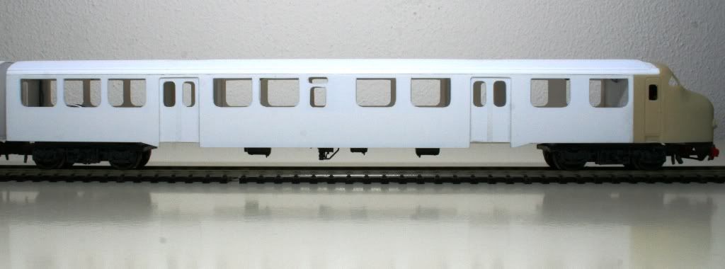

Update:
De ABk appendages...
Gemonteerd onder de bak...
... als verwarmingsbrander doet een wat gemodificeerde weerstanden kast van Plan V dienst.  :D
En weer in zijaanzicht...
Het is nog steeds lastig het hele stel in zijaanzicht vast te leggen...  :-|

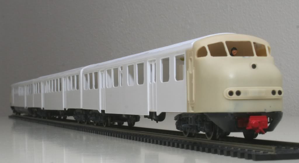

... maar het blijft mooi, 3 van die bakken op exact 1:87  :P
In perspectief lukt me dat altijd een stuk beter...  :D
... nu met het dak er op is het Plan V-erige uiterlijk al een stuk minder.  ;)

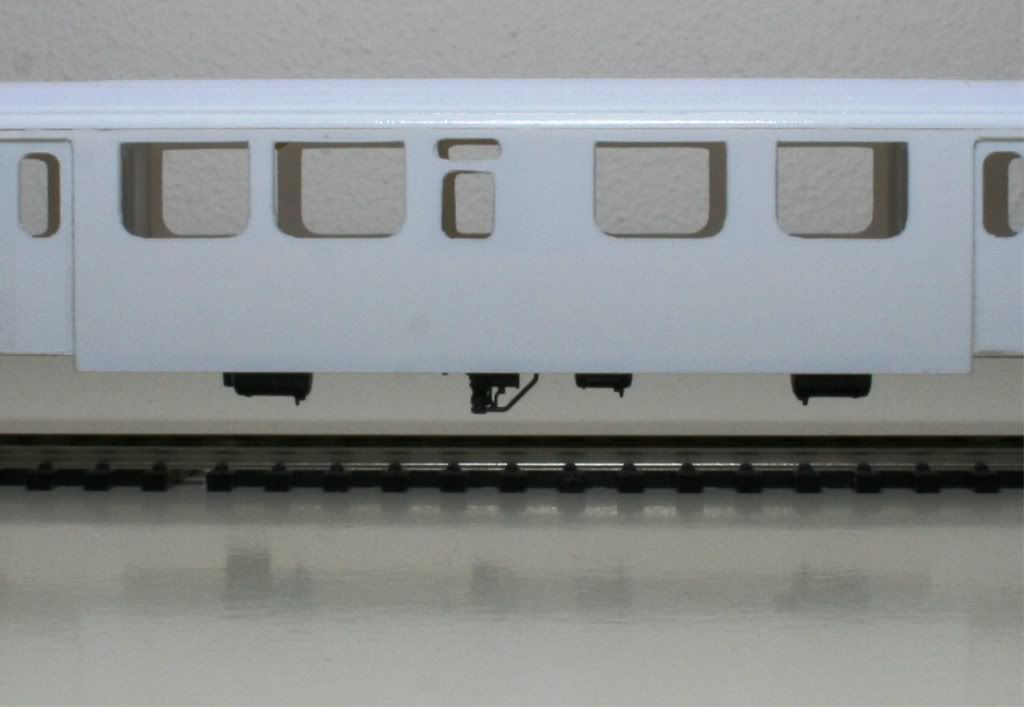

Maar... voordat de koppen discussie in alle hevigheid losbarst...  :P
... boven zoals het is, onder zoals het worden moet.
Zie hier dus waarom ik zo geinteresseerd ben naar de hoogte van de ribben. Het dak mag niet te hoog worden t.o.v. het kopdak. Mooi is te zien dat de gietkop iets te rigoreus is gescalpeerd. Maar dat lossen we met een aantal dunne laagjes plamuur wel weer op ;)

Niet toegeven aan de roep om geel Karst! Geel is een plaag die met wortel en tak dient te worden uitgeroeid!  ;D ;D ;D
Je blijft ontzettend dicht bij het origineel in alle opzichten, en dat is niet vanzelfsprekend. Ik zou me niet te druk maken over het cabinedak, het is al voor 98 procent wat het moet zijn en dat is knap. Die van Chris maakt op de foto's de indruk een kuil te hebben waar je een lichte bolling zou verwachten, maar dat is vast fotografische vertekening.
Wanneer rijdt je hem de spuitcabine in? Na de windtunnelproeven?  :)

  • Berichten: 22559
« Reactie #476 Gepost op: 13 March 2007, 10:30:28 »
Het enige dat mij opvalt is het raampje van de cabinedeur. Maar verder zie ik een zeer overtuigende plan U kop met laag voorhoofd.  :D
