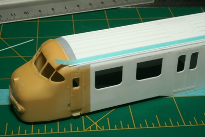

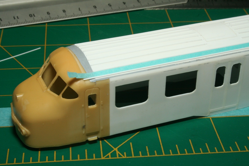

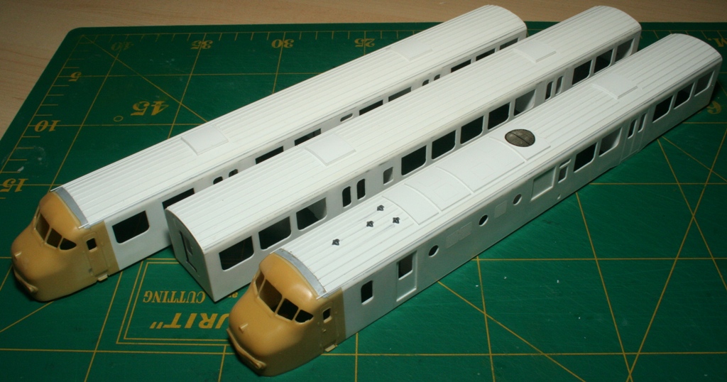

Had een hele berg 0.25 x 0.50mm strip van Evergreen in de weg liggen...
En wat doe je dan ?
Even 6 bakken van dakribbels voorzien
Nee, geintje wilde gewoon weer eens lekker styreen knagen.
En... Chris wacht nu al lang genoeg, maar met mijn lange 'vakantie' momenteel is het risico op afbouw ernstig gestegen
Waarbij natuurlijk de eerste gele van mijn hand voor je-weet-wel-wie
Omdat tijdens de huisstijling ook verrotte dakgoten werden verwijderd, hebben de gele modellen een lage ( 0.25mm ) buitenste dakribbel. Dit in tegenstelling tot de rode die op deze plaats een 0.5 x 0.5mm strip hebben.
Met een strip tape van 2mm breed als afstandhouder is het zo gepiept.
( op deze foto is overigens ( voor mijn doen ) nog iets bijzonders te zien... )
Grtzz,
Karst

Ja , nou maak je me nieuwsgierig (ik zie het nog niet)
Met vriendelijke groet , Ronald -
http://forum.beneluxspoor.net/index.php/topic,37208.0.html
Karst Drenth
Berichten: 10509
Reactie #2614 Gepost op:
04 July 2009, 00:35:08 »

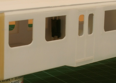

Het is niet het krasje boven de deur ( ja... ik schiet ook wel eens uit
) Komt wel weer goed hoor Chris
en het is niet het donkere vlekje naast de deur... een luchtbelletje.
Dat heeft er overigens zijdelings wel mee te maken.. Het was nog niet zichtbaar voordat....
Grtzz,
Karst
santerdam
Berichten: 3865
Reactie #2615 Gepost op:
04 July 2009, 00:37:38 »
De eerste raamstijl onderaan gebroken of het ontbrekende stukje van de tweede raamstijl ?
Sander
Karst Drenth
Berichten: 10509
Reactie #2616 Gepost op:
04 July 2009, 00:38:54 »
Nope
Lager...
Remco.
Berichten: 6325
Reactie #2617 Gepost op:
04 July 2009, 00:42:46 »
Het schuine deel bij de deurtjes rechts
met de traptredes erin zeg maar
Gr. Remco.
Deetrein
Berichten: 1688
Reactie #2618 Gepost op:
04 July 2009, 00:43:40 »
meegegoten handgrepen naast deur weggehaald?
Erich
mijn foto's:
https://www.flickr.com/photos/42964111@N07/albums
Karst Drenth
Berichten: 10509
Reactie #2619 Gepost op:
04 July 2009, 00:44:51 »
Ja Ehrich
Deze krijgt los aangezette handgrepen
Grtzz,
Karst die dus toch iets aan de messingbouwerij heeft overgehouden
JAB van Ree
Berichten: 3796
Reactie #2620 Gepost op:
04 July 2009, 00:52:38 »
Citaat van: Karst Drenth op 04 July 2009, 00:38:54
Nope
Lager...
Gietbel onder in de neus, net op/naast deur cabine? En die nog NIET geplamuurd in dit stadium?
Karst Drenth
Berichten: 10509
Reactie #2621 Gepost op:
04 July 2009, 00:56:35 »
Nope,
Zitten verder geen gietdefecten in de kop
Alleen toen ik de linker handgreep er af sneed kwam er een piepklein gaatje tevoorschjn.
Gelukkig makkelijk te vullen
Grtzz,
Karst

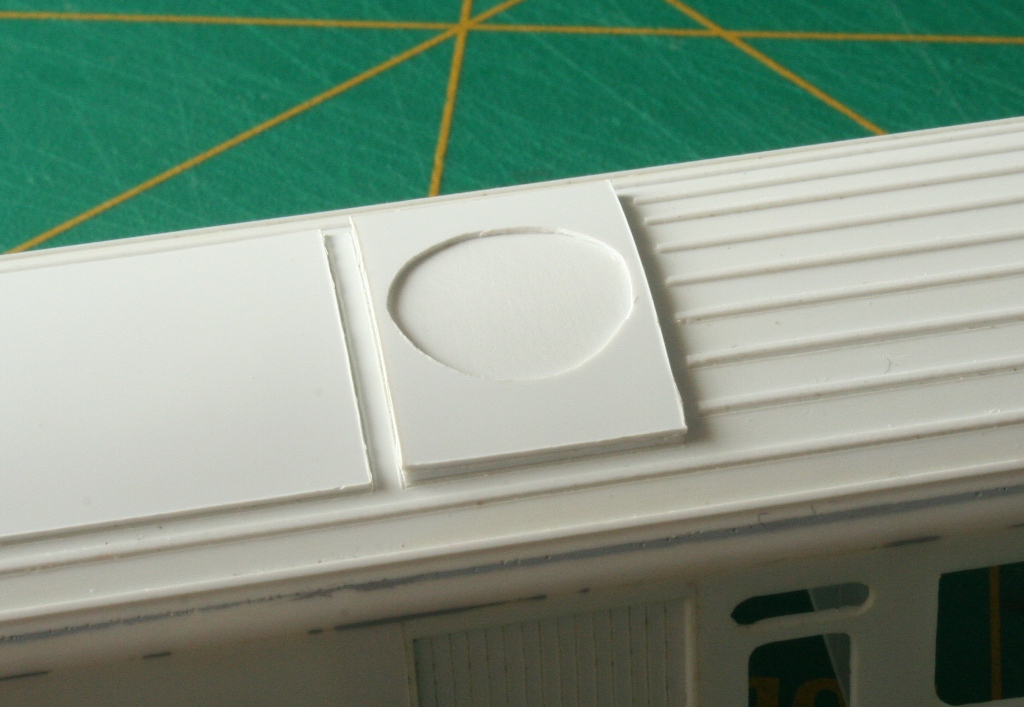

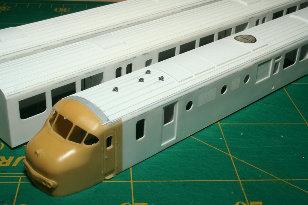

Karst Drenth
Berichten: 10509

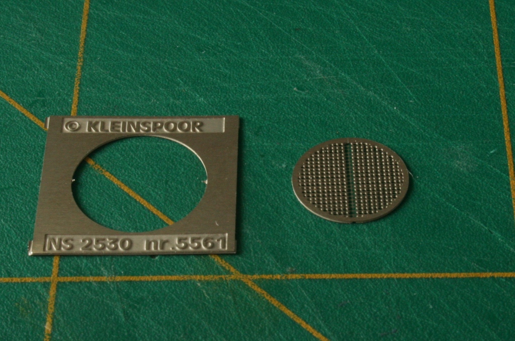

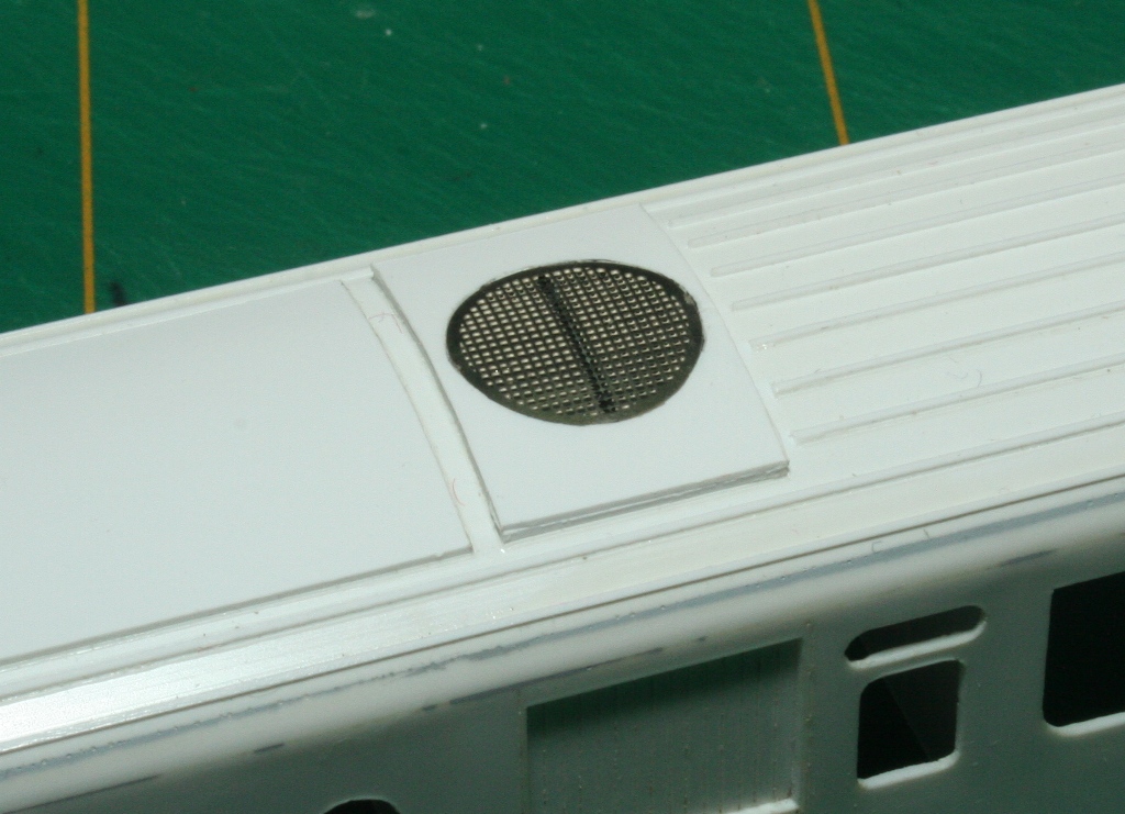

Reactie #2622 Gepost op:
04 July 2009, 03:14:16 »
En omdat het te warm was om te slapen
De dakopbouw maar even gedaan
Detail van de mBDk... en wat zien we daar ?
Opnieuw een stukje metaal
Eerst wordt het gegraveerde rooster weggesneden, en op het dak gelijmd.
Dan een standaard KleiNSpoor 2530 rooster netjes afgevijld en iets rondgebogen...
En we hebben een keurig rooster met veel meer diepte dan ooit met styreen graveren te halen is
Grtzz,
Karst
Remco.
Berichten: 6325
Reactie #2623 Gepost op:
04 July 2009, 08:23:58 »
Dat is strak zeg
Je zit nu duidelijk in de hybride fase
Gr. Remco.
