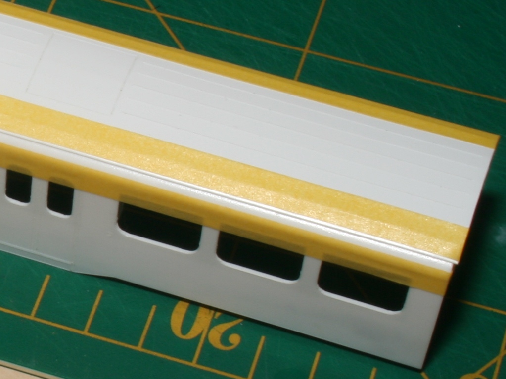

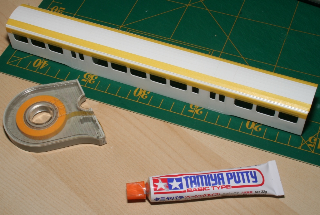

@Karst:
Op sleutelspoor staat onderstaand stukje:
... dus plakken we de hele bak af. Klaar voor een laagje spuitplamuur. Breng dit niet te dik aan, het vreet mogelijk in op het styreen!!
Behalve de kwartronden en de overgang bovendak-kwartrond, laten we ook de zijnaden op de eindschotten en de kop-bak overgang vrij voor een laagje.
Laat na het spuiten, de spuitplamuur (hoewel volgens de handleiding na 30 min. droog) een dag goed uitharden! Maar niet voordat de maskingtape er bijna direct na het spuiten afgehaald is. De plamuur die op de tape zit kan met zijn oplosmiddel nog steeds styreen aantasten!
Let Op: Voer de hier beschreven methode NIET uit !
Binnenkort komt hier een veel betere methode, op basis van afplakken en dunne Tamiya putty

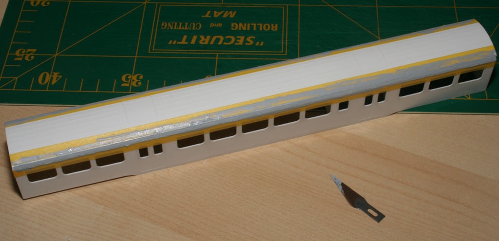

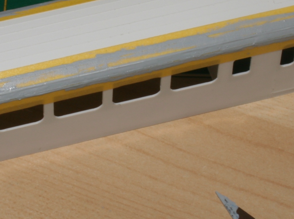

« Reactie #2544 Gepost op: 13 March 2009, 14:28:20 »
Nog geen pagina voor gemaakt, hier al wel vast de foto's.
