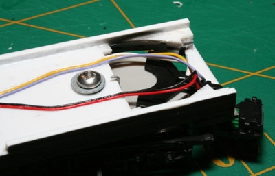

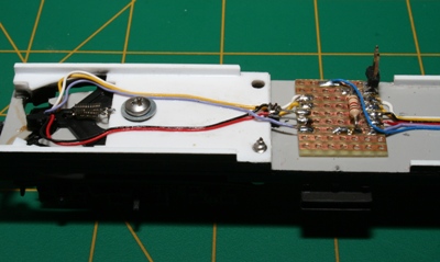

hallo mede bouwers ik heb een vraagje ik heb weinig gezien om de koppelingen van de styrenen bakken terugverend te maken. heeft iemand een tip??
Een foto mag ook.
M.v.g erik

10 April 2009, 12:52:24 »
Erik,
Kijk in de uitgebreide beschrijving van Karst op Sleutelspoor. Je steekt een nietje in de bak, waaraan je het veertje van de Piko koppeling bevestigt en het geheel werkt als in de originele Piko Hondekop.
Het is misschien even zoeken, maar ga naar de pagina over de plan U en kies vervolgens het tabblad bedrading en elektronica. Ongeveer in het midden staan verschillende foto's van het pinnetje en het veertje van de koppeling. (Verwijzen naar Sleutelspoor lukt me niet, omdat de pagina's bij mij in de url niet zichtbaar zijn. Alleen de hoofd url)

10 April 2009, 14:19:29 »
NIEUWS
over de draaistellen
hier
@erik
Klik op de plaatjes om naar de pagina te gaan.

bedankt voor de reactie en de plaatjes gaan we weer even verder hobbyen.
