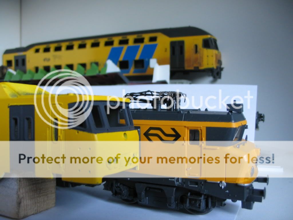

zandgele biezen? mis ik iets? de halve bak is nog zandgeel... zo'n brak fototoestel heb ik toch niet
ok... kleinspoor grijs dus... revell 78 (welke ik voor veel projecten gebruik) niemand ervaringen mee? misschien te licht?

KleiNSpoor nr.2, Humbrol 67 (Matt tank grey), Revell 78 en Tamiya XF-63 zou allemaal ongeveer hetzelfde moeten zijn ~ Ral 7024
Persoonlijk alleen ervaring met KleNSpoor en die vind ik nogal donker uitvallen...

Ok, cool! Dan maken we hem lekker revell 78!

Op de dubbeldekker Revell en op de het dak van de 1729 Kleinspoor.
klik
Kleinspoor 02 is (zoals Jako
p
al zei) een donkerder grijs als Revell 78.
Hoop dat je hier wat mee kan.

jep... het wezenlijke kleur verschil tussen revell 78 en kleinspoor 2 ken ik wel... vroeg me alleen af welke kleur beter in de buurt kwam met de werkelijkheid... denk zelf dat revell 78 het mooist is!
