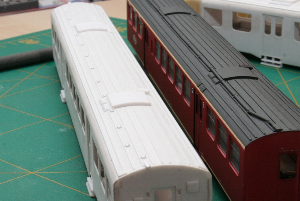

« Reactie #2552 Gepost op: 15 March 2009, 17:50:51 »
zo staat de B bak van mijn "U" er trouwens op het moment bij:
Klikbaar
nog een paar kleine dingetjes (roosters boven de deuren, klinkjes op de deuren, stripjes voorop ventilatoren iets verder door laten lopen)
Had liever de "schoorsteentjes" op het dak van messing gemaakt... maar helaas nergens in huis dun (0,2mm) messing te bekennen!  :'()
Voor de rest ben ik er tevreden over!  (y)

« Reactie #2554 Gepost op: 17 March 2009, 10:16:12 »
@Karst e.a.:
Hoe heb je precies de "sleuven" in de ATB leidingen gemaakt? Met een vijltje kom je er niet goed bij... of heb je het gedaan voordat je de leiding hebt gemonteerd?
Karst? heb je toevallig (of iemand anders  ;D) een antwoord op deze vraag?  (y)
  • Berichten: 12568
    • sleutelspoor
« Reactie #2555 Gepost op: 17 March 2009, 10:52:20 »
Sorry zou het niet weten. Ik heb de uitvoering zonder ATB gebouwd.

« Reactie #2556 Gepost op: 17 March 2009, 12:27:57 »
Je kan er U profiel voor gebruiken of direct de kabel op de plaatjes plakken.

« Reactie #2557 Gepost op: 17 March 2009, 13:11:03 »
@ Gerco:
Bedankt voor het antwoord, maar dat was niet de gestelde vraag.
Zal de vraag verduidelijken:
Hoe zijn de sleufjes bovenop de ATB leiding gemaakt? (dus echt de sleufjes in de leiding zelf)
Op de foto dus te zien op de rechter bak...
 (y)
  • Berichten: 1577
    • sleutelspoor
« Reactie #2558 Gepost op: 17 March 2009, 14:21:33 »
Je hebt twee mogelijkheden. 1 met een lancetmesje incerven. 2 met een potlood aanzetten (optisch effect)
Karst Drenth
  • Berichten: 10489
    • Plan U op Sleutelspoor
« Reactie #2559 Gepost op: 17 March 2009, 18:30:09 »
@Gerard
Zijn geen kerfjes, slechts met een fineliner watervast een streepje getrokken. De leiding zelf ligt in 1.5mm U profiel.

« Reactie #2560 Gepost op: 17 March 2009, 19:53:17 »
ok!  (y)
zijn de daken trouwens kleinspoor grijs of revell 78?  :)

« Reactie #2562 Gepost op: 18 March 2009, 23:09:09 »
tijd voor de 2563e reactie  ;D
"vandaag is rood":
Klikbaar
Toch ben ik benieuwd welke kleur voor de daken gebruikt is... revell? kleinspoor?
Zijn er U bouwers die hier antwoord op kunnen geven?  ;D

« Reactie #2564 Gepost op: 18 March 2009, 23:14:28 »
is pas 1 bak heah  ;D ;)
2e bak staat in de plamuur... en ja... k doe bak voor bak  8)
