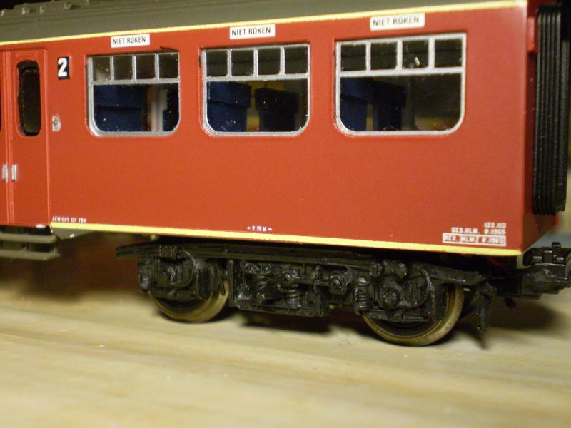

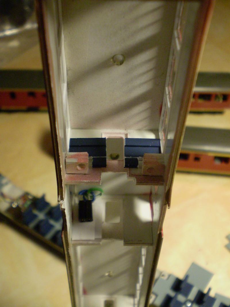

Vanavond weer bezig met het interieur en de verdere afwerking en montage. Alle banken voor het interieur zitten in de plots, alleen kunnen de banken op de plekken waar de bakken vastgeschroefd zitten aan het chassis niet op de bodem worden gemonteerd, omdat dan de zaak niet meer in elkaar past. In de bouwbeschrijving is dat opgelost met halve banken. De ramen zijn echter heel transparant, dus dat zie je dan weer wel. Dus ik heb voor een andere oplossing gekozen, om de rugleuningen voor zover mogelijk in de bak te lijmen en de zittingen deels op de bodem. Als je dan de blokjes, waar de zelftappers in vast komen te zitten ook nog blauw schildert, dan lijkt het weer net echt.
Blik van onderen in de bak richting de plek waar nu de rugleuningen in de bak zitten. Je ziet meteen de schroefblokjes zitten
Ik dacht even snel een foto te maken in het interieur, maar daar is het niet echt goed op te zien.

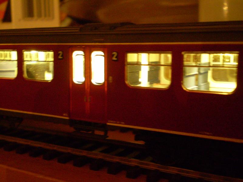

Toen bedacht ik dat ik het hele stel al functioneel heb met een Lokpilot erin, dus even het stel in elkaar, digitaal systeem aansluiten en binnenverlichting aan:
Weer een stapje dichter bij voltooiing

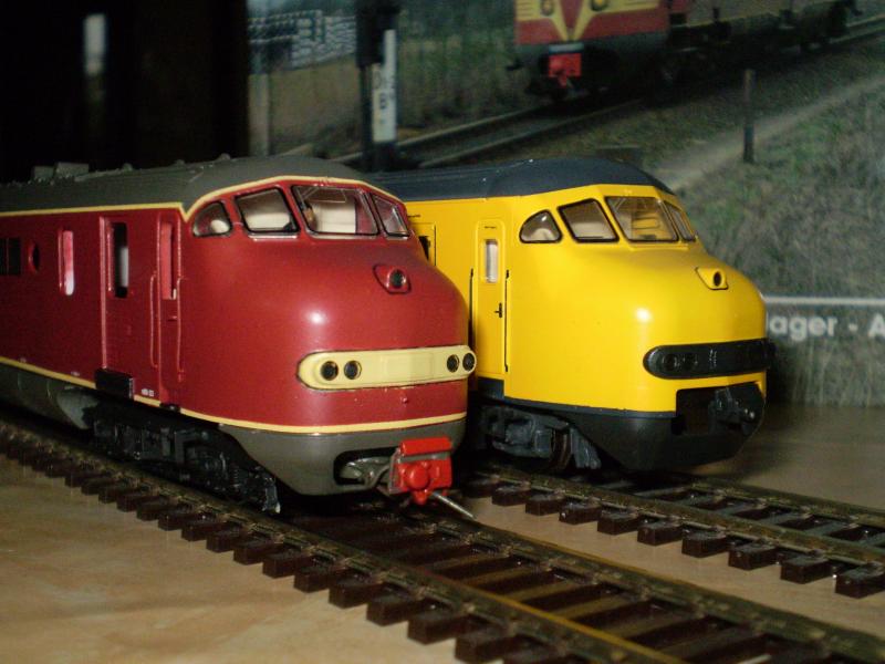

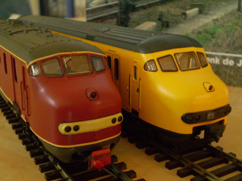

Even de koppen bij elkaar gestoken
Het randje rond de koplamp is nu na 2 keer weer weghalen definitief en de mBDk zit in de blanke lak. Nu de verdere afwerking van de bak nog.
Wel leuk om de plan U naast de plan V van Fleischmann te zien. De basis is gelijk, maar de afwerking nogal anders.
