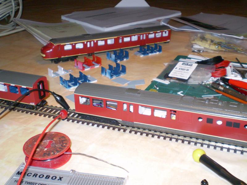

Voor mijn plan U geen bijzondere aanpassingen. Gewoon stug doorbouwen.
In het midden de interieurs voor de ABk en mBDk, maar eerst moet de bedrading af. Ik ben nog een beetje aan het worstelen met de stekkers voor de binnenverlichting. Ik heb die op andere plaatsen gezet dan in de bouwbeschrijving. Alleen op WC's en in andere donkere ruimten, zodat je ze nergens kunt zien. Ik denk nog na over de halve banken, of om toch hele banken (alleen de rugleuningen) in de bak te plakken. Volgens mij moet dat lukken. Ook nog onverstandige ideeen om met behulp van kleine rechthoekjes aluminium tape spiegels boven de banken te plakken. En het idee in het plan E draadje om met behulp van nietjes armleuningen te plaatsen. Ik heb de binnenkant van de bakken wel heel lichtgrijs geschilderd, omdat deze toch op kleine plekjes wat verf van de buitenkant meegespoten hadden gekregen.
Op de voorgrond heeft de mBDk zojuist de eerste cm's op eigen kracht heen en weer gereden. :) :)
Waarschijnlijk moet het achterste draaistel andere wielen (grotere diameter) want de kont van de mBDk staat daar iets te laag, wat eigenlijk vreemd is, omdat het chassis en de draaistellen beide van de Piko Hondekop is.

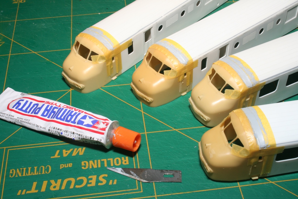

het S88XPressNetLI project, voorlopig, afgerond. Kunnen we weer verder met iets anders  ;D ;D
Vanmiddag was het mooi weer, dus maar eens 6 Plan U bakken de naden wegschuren ( putty zal er al een eeuwigheid op  :-[ ) :P
Daarna kon de putty op de kop-dakovergangen...
En zo gaan we de komende weken weer lekker Plan U-en.
Ik hoop dat dit ook weer wat inspiratie bij de bouwers geeft... Er staan me hier namelijk nog veeeel te weinig 'voortgangs-rapportages'  ;D ;D ;D

Karst Drenth
  • Berichten: 10509
    • Plan U op Sleutelspoor
« Reactie #2381 Gepost op: 06 September 2008, 19:38:24 »
Remco,
De daken lopen niet door over het kopdeel, ze stoppen precies op de naad.
De reden is tweeledig: de eigenlijke kopvorm ( Plan V kop ) is destijds dusdanig verzaagd, dat deze iets achterover is komen te liggen. waardoor deze exact 0.3 mm 'te laag' is. dat ga m.i. een mooi randje ( de bovenste laag van het dak is nl. ook 0.3 ) om de naad dicht te plamuren. Exacte passing was hier niet te bereiken helaas.
Ik zal verderop laten zien hoe en met wat voor hulpmiddeltjes ik de ronding en schuine kant toch mooi rond schuur ;)
Grtzz,
