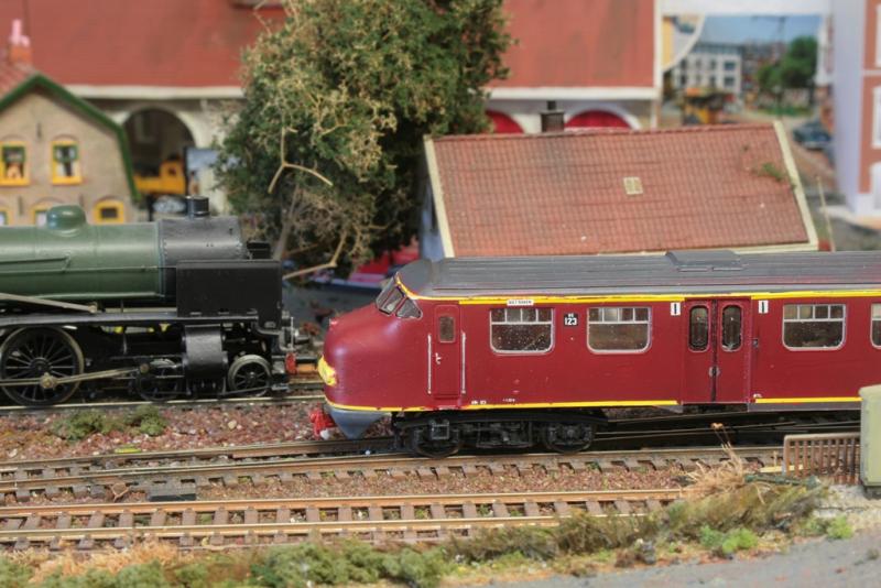

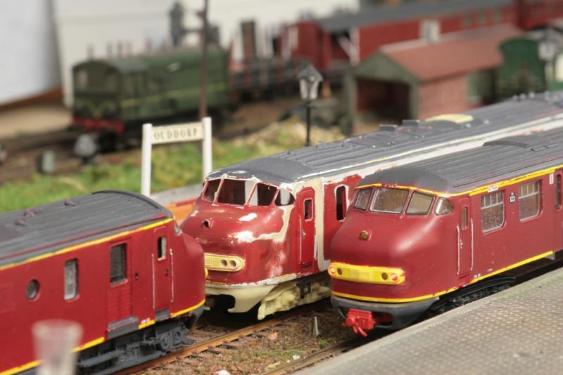

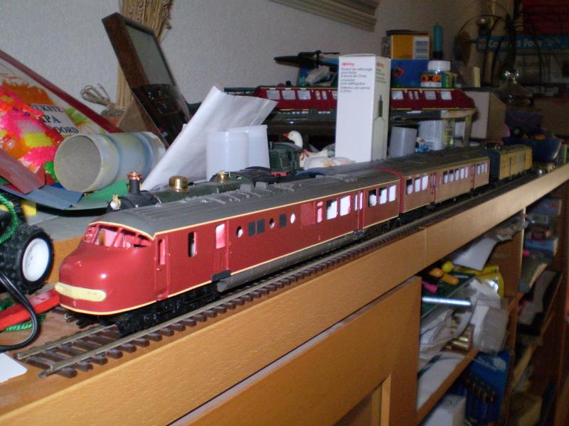

Vandaag kreeg ik mijn Plan U weer terug. Ik had hem aan Tom van Weerd uitgeleend om er een passend analoog verlichtingssetje voor te ontwikkelen. Er moeten nog een paar kleine modificaties aan het setje worden toegepast en dan kan het in de verkoop. Bij mij op de analoge baan werkt het perfect. Wij komen hier nog op terug.
zie het verschil tussen de Piko Hondekopdraaistellen en die van Karst!
Brandende frontverlichting
en dito sluitverlichting
Zie de verschillen in de dakopbouw!
Dat is hem dan ,123

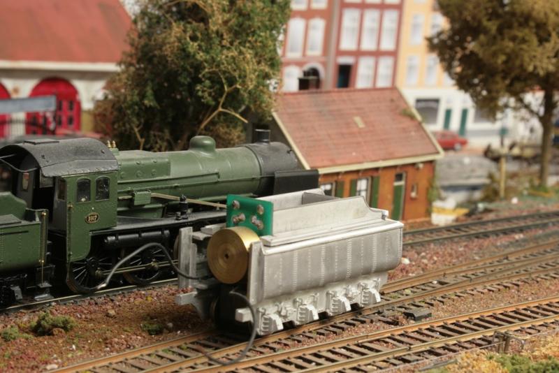

Ik heb twee 3900-en van DJH een(1) voor en een van na de oorlog. In de tender zit een motor onderstel van Gutsolz. Werkt prima.
SK
Berichten: 9470
Reactie #2284 Gepost op:
29 July 2008, 21:29:58 »
DDR-Gutzold?
Beetje de Dilz-methode
Duin aanZee II
Berichten: 12632
Reactie #2285 Gepost op:
29 July 2008, 21:47:31 »
Ja inderdaad, die uit de DDR
De methode is niet die van Herr Dilz, hoewel hij deze ook hanteerd, maar van Arjen ten Donk, je weet wel de rechterhand van MK bij de SGB.
Hier een plaatje van de ombouw, maar dan gauw weer terug naar de Plan U
SK

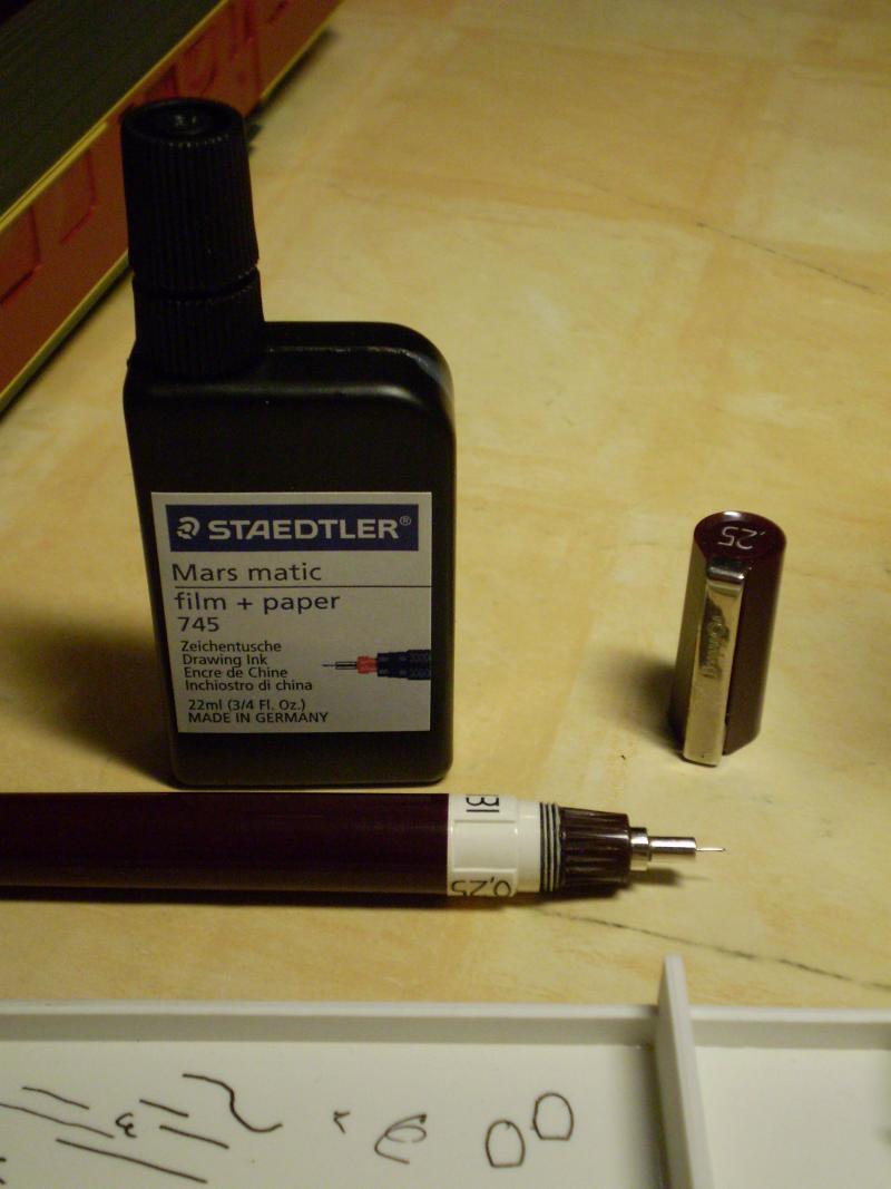

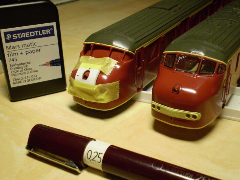

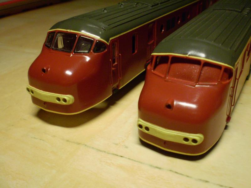

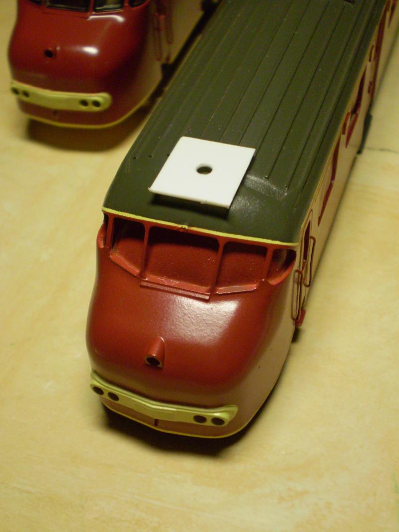

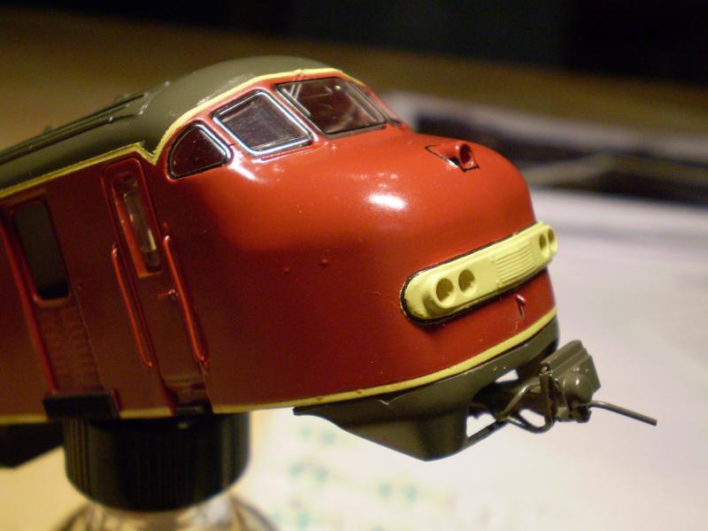

Wat ontbreekt er aan deze koppen?
Mal uit styreen maken. Begin met een gaatje van 0,8mm en langzaam opboren naar 2,5mm. Vervolgens aan de slag met de vierkante, de ronde en de ovale sleutelvijl om een mooie mal te krijgen voor het rubberrandje rondom de derde pit
Dit is het noodzakelijke gereedschap. Ik heb nog Rotring trekpennen liggen, welke navulbaar zijn met inkt. Harolds beveelde deze Staedtler inkt aan, die zou moeten houden op lak. Nieuwe navulbare pennen zijn er wel van Staedtler, maar niet meer van Rotring. En ze zijn best duur. Eerst de 0,35mm geprobeerd, maar die gaf toch een te dikke lijn, dus daarna de 0,25mm. Onderaan zie je probeersels op styreen. Links nog 0,35mm rechts de eerste resultaten met 0,25 uit de mal.
Rechts heeft de rand al en links heeft de pleister op de kop gekregen. Het is maar een hulpmiddel, want voor het echt goede vasthouden heb je gewoon je handen nodig. Plak overigens wel een inktrand onder de mal anders krijg je geheid vlekken.
En dan is dit het resultaat
Ik heb gelijk uit de hand een randje rondom de lichtbalk getrokken, maar daar ben ik nog niet echt tevreden over.
Ook nog even goed kijken of de rand rondom de derde pit recht genoeg zit. Waarschijnlijk is het er makkelijk weer af te krabben, net als nog niet gesealde transfers.
Ivo

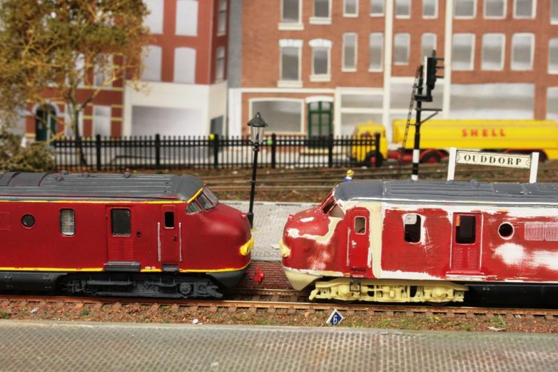

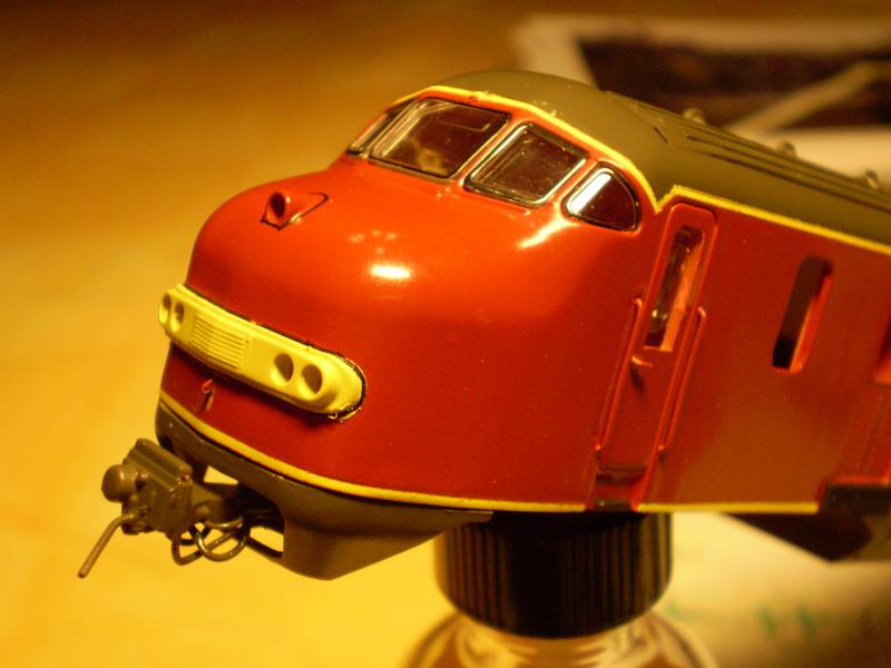

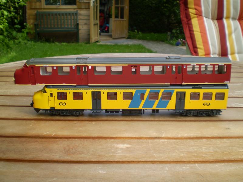

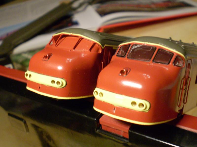

Plan U vordert gestaag. Zo langzaam maar zeker gaat het richting voltooiing. De mBDk gisteren voor het eerst op de Piko draaistellen gezet, nadat de bodem inmiddels van de juist schortindeling is voorzien en de messing trapjes zijn gemonteerd en een lading lood onder de vloer is verdwenen. Zoals de omschrijving meldt staat deze met de Piko wielen wat laag, in elk geval lager dan de B bak, die op Fleischmann draaistellen staat.
Ook het zwarte randje rondom de koplamp heb ik weer weggehaald, nadat ik mijn Fleischmann plan V weer had gevonden. Daar zit nog een ontbrekend draaistelchassis aan, dat er misschien aan moet geloven. Het aardige van het zwarte randje in inkt was dat deze zich met Rotring pennenreiniger zich weer relatief makkelijk liet verwijderen (natuurlijk voordat het geheel onder de definitieve laklaag zit). De mal heb ik aangepast aan het zwarte randje op de plan V, die duidelijk beter oogde dan mijn eerste poging.
Als je de plan V naast de B bak van de plan U zet hebben deze dezelfde bakhoogte. Het dak van de plan V is duidelijk hoger, maar dat klopt ook.
Dan nog eens even voor de aardigheid een plan U op een plan V en het verschil in 1:100 en 1:87 is wel heel erg zichtbaar

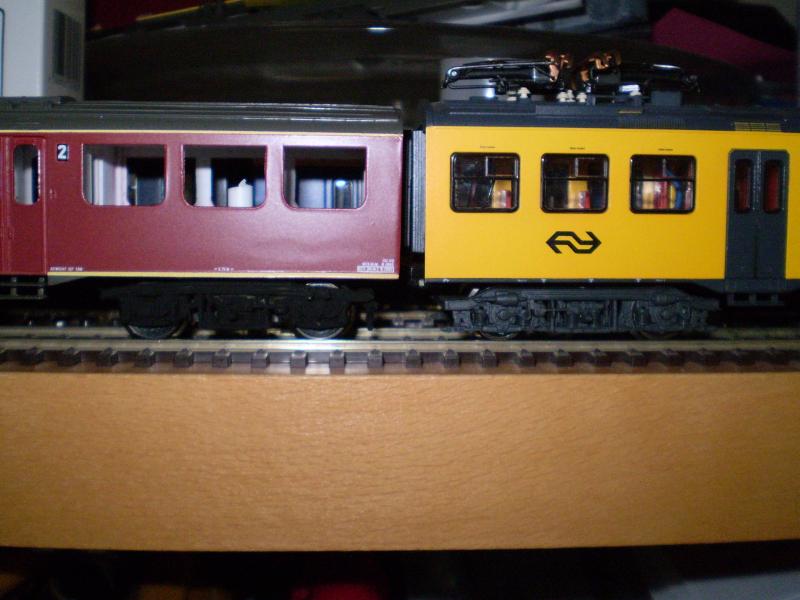

Volgende aktiviteiten zijn de verschillende metalen onderdelen van de bakken (deurknoppen, deurbediening en handgrepen) en de ramen. Daarover ben ik nogal aan het twijfelen geslagen na het zien van de ramen van Frits in vergelijking met de originele bij de plots geleverd. Hoewel ze er mooi strak uitzien, liggen ze me ondanks de goede trucs met meerdere wandlagen toch nog iets te diep in het model. Vooral nu mij is aangeboden raamstijlen uit messing te etsen. Dan ligt de raamstijl veel beter, maar het glas blijft nog diep liggen. Ik verwacht dat de totale indruk beter wordt.
Ook zal de lijmverbinding met Crystal Clear niet zo sterk zijn en dat de ramen er weer makkelijk uit te drukken zijn. Dus eerst optie styreen en later misschien vervangen.

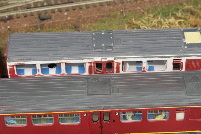

Beetje lijmschade op de middelste foto? Een plaatje styreen over een rooste geplakt, gespoten en weggezet. Volgende morgen halve plaatje opgegeten door de lijm...
