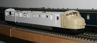

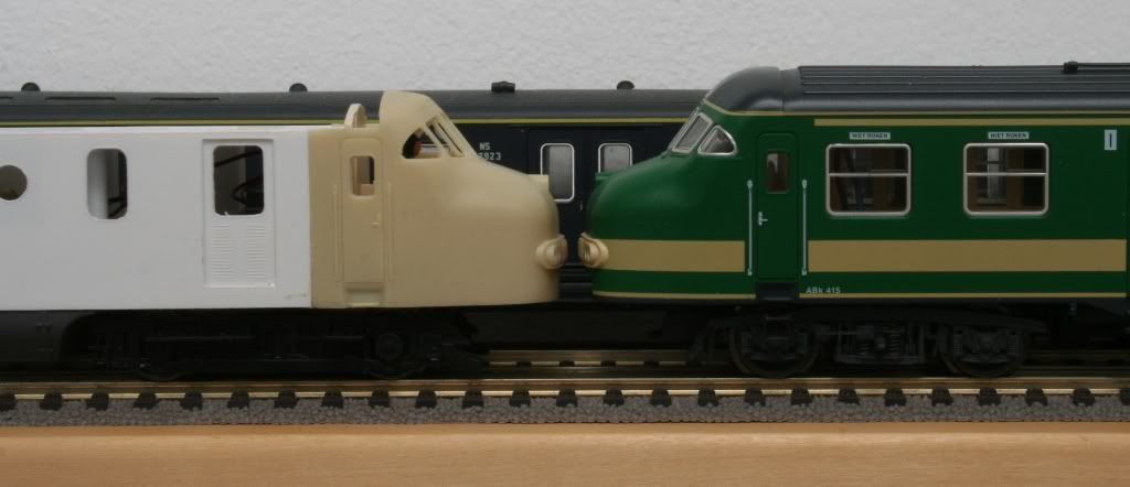

Voorproefje update:
Hoi, zoals als velen kennelijk  :D, vandaag heerlijk zitten bouwen !
Vanavond laat een uitgebreid verslag, maar dit wilde ik jullie niet onthouden  8)
En ohwjah, vanmiddag even bij Wentink Arnhem een Roco 2400 en TEE DE-IV besteld. Ze geven 10% korting als je voor 30 april besteld  8)
Tot later.
Grtzz,
Karst
P.S> De kop is ff met DZ tape vastgezet.  :-X

De kop ziet er erg goed uit Karst. Heeft een goede Plan U look. Nu nog een war bijplamuren en ronder maken. Maar ziet er al veelbelovend uit. Ik twijfel nog of ik een Plan U Geel/grijs met schuifdeuren ga maken of niet (Aangezien ik volledig overgestapt ben naar goederen NL Tijdperk 5).

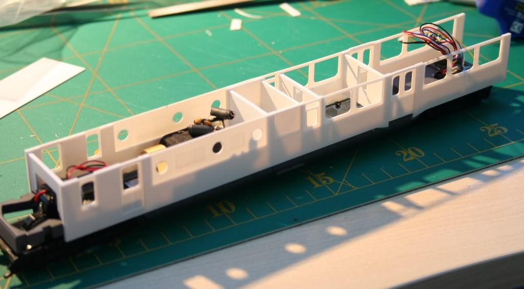

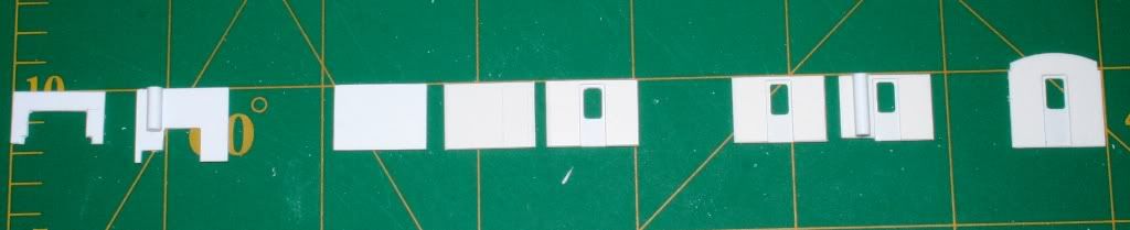

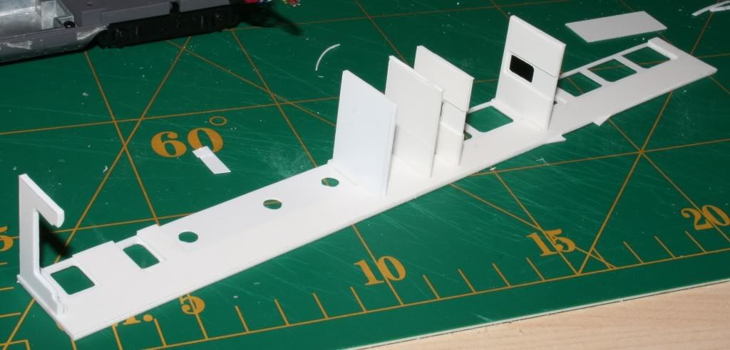

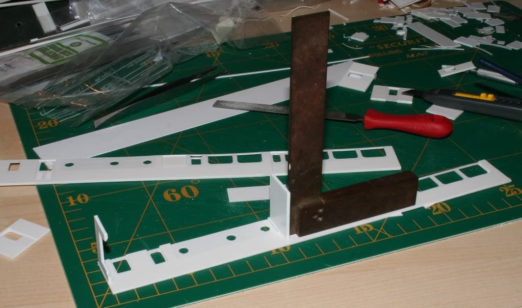

Vandaag begonnen met het maken met de tussenschotten...

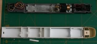

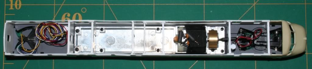

... omdat ik de PIKO onderbak gebruik, kom ik in de breedte 0.3 mm te kort...
... maar dat was geen probleem, alle daar voor in aanmerking komende tussenwanden op een plaatje 0.3mm styreen gelijm, daarna simpel afsnijden :)
Daarna, in afwijking van Gerco's bouwbeschrijving, de tussenschotten op een wand gelijmd...
... dat moet dan natuurlijk wel haaks zijn :) Let op, de twee wanden die er nu staan zijn zelfgemaakt vanwege de aanpassing aan de PIKO bak.
Dit zijn alle wanden die op deze manier geplaatst kunnen worden. De rest moet 'in het werk' exact passend met het onderstel ingelijmd worden...
... de eerste wand heeft een speciaal profiel, omdat hier de PIKO tandwielkast in komt te draaien.
Dan wordt de andere wand er op gelijmd, en kan op de onderbak gezet worden...

Vervolgens de resterende tussenwanden inlijmen... maar eerst...

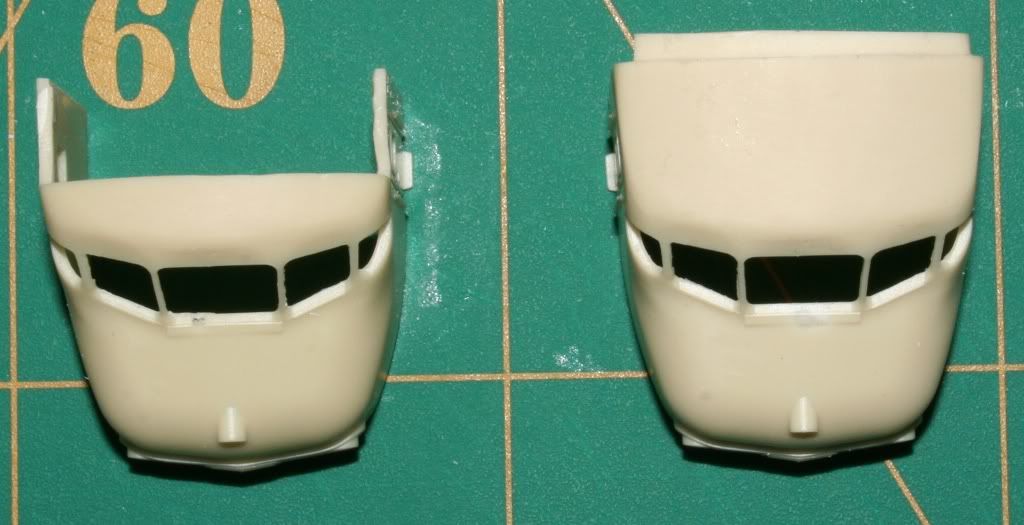

... de koppen aanpassen !

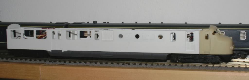

De wanden waren al al gelijk met de graveernaad van de cabinedeur afgesneden, als dat ook bij de koppen gedaan wordt, win je precies de 3mm van eerder in dit draadje  8)

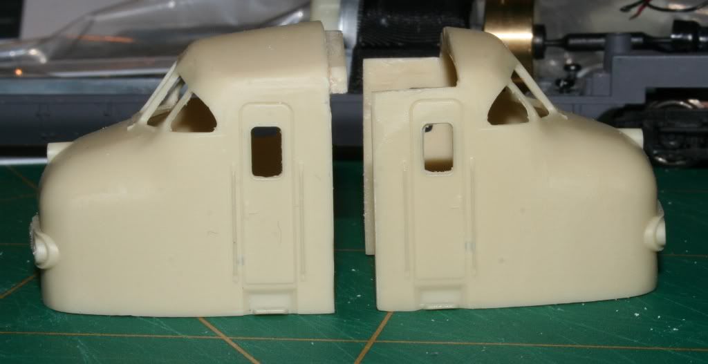

Het dak is weggesneden volgens de maten van Maartens tekening  8)
Te zien is ook dat de deuren nog wat naar buiten staan vanwege de Lima mishandeling  :-X
maar...
... door met de soldeerbout op 200 graden, heel voorzichtig op te warmen ter hoogte van de deurscharnieren, laat het resin zich keurig netjes in de goede vorm buigen.  :P

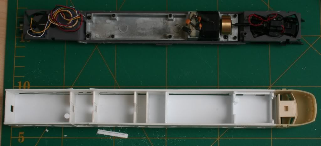

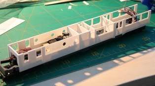

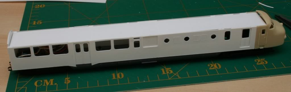

Na het inlijmen van de wanden en het aanlijmen (Olba lijm natuurlijk ;) ) van de koppen ziet het er van boven dan zo uit...
... let ook op de ronde staafjes styreen. Ik wil graag de originele bakbevestiging van PIKO gebruiken. Dan moet je dus wel iets hebben om de schroefjes in te draaien :)
Volgende stap is dan het inlijmen van het plafond...

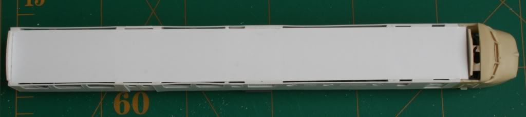

... het plafond heb ik opnieuw gemaakt uit 0.5 mm plaat, omdat de bijgeleverde (zie boven) 0.3 mm te smal is.
Van boven...
Van onder...
...in de bagageruimte zie je twee balkjes aan de wand zitten, deze zijn om het draaisteldraagframe te ondersteunen, daar dit anders doorbuigt, omdat PIKO hiervoor een geheel andere constructie had gekozen. Maar...

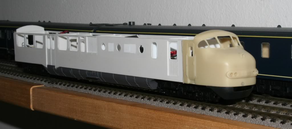

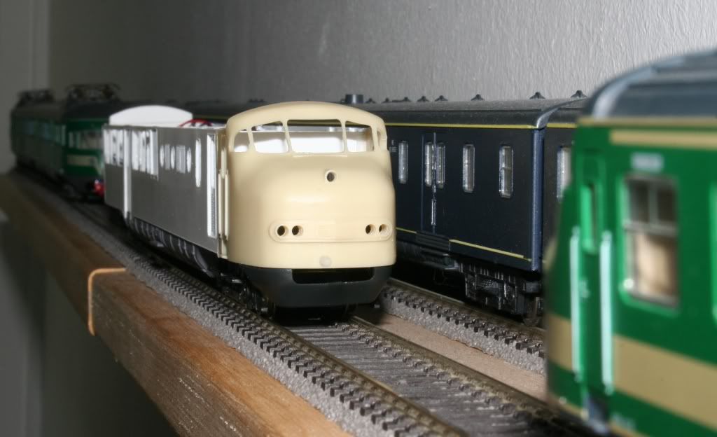

Hey ! wat zit daar in de cabine ???

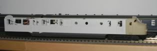

... de machinist  8) in z'n netjest ingerichtte Fleischmann-cabine-met-echte-Plan-U-Look.

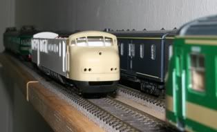

Nu we toch bij Fl* zijn, nog even een foto van de naaste familie...
... wat een wereld van verschil met de Trawos plaatjes in het begin van het draadje  :-|
Goed, dat was dus een lekker dagje knutselen, morgen verder met het dak. Heb ik ook al zo mjn ideeen over. Het kopdak ziet er al heel goed uit, dus daar zal wel niet veel hoeven te gebeuren ;)
