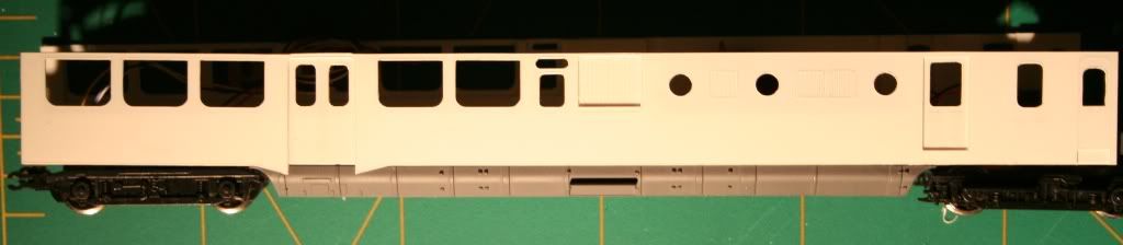

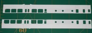

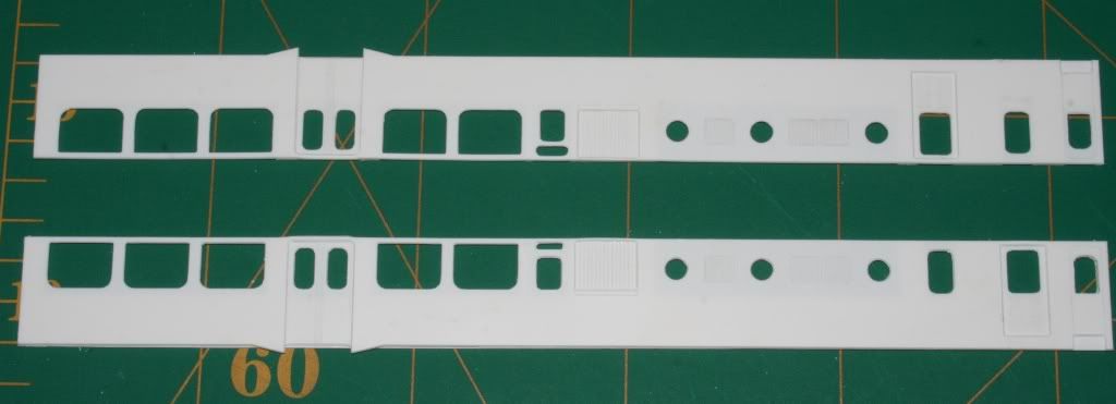

Update:
Zo, eindelijk na anderhalve week weer eens lekker bezig geweest :D
Vanavond de tweede mBDk wand uitgesneden en gelijmd...
daarna proef gepast op het PIKO onderstel...
het ziet er zowaar al redelijk echt uit  ;D maar....
bij beter bekijken blijkt wel dat er een probleempje is :( ...
Alle maatvoeringen komen uit tekeningen uit 1960. Tekenigen en werkelijkheid zijn niet altijd hetzelfde en ook niet alle plan U's zijn hetzelfde. Roept u maar.
Dus ook ik vanavond zitten meten en vergelijken, met alles wat ik over Plan U tot nu toe bezit:
  • NVM tekening 1:45 van 12-3-1961
  • Maatschets uit 'Dieseltreinen in Nederland'
  • Trawos bakken
  • 'Gerco' wanden
  • PIKO BDk onderstel
  • Fleischmann Plan V
  • Foto's uit Nico Spilt's archief
  • Foto's uit Bert's Hall of Trains
  • Foto's uit 'Dieseltreinen in Nederland'
Resultaten:
  • Beide tekeningen hebben exact dezelfde ingetekende maten
  • Beide tekeningen geven details verschillend weer
  • Het PIKO onderstel is exact 1:87, maatvoering klopt met de tekeningen
  • Trawos bakken en 'Gerco' wanden zijn exact gelijk in lengte van cabinedeur tot einde bak
  • Beide zijn 3 mm te kort :(
  • Trawos heeft falicant verkeerde (verschoven) indeling van met name bagageruimte, patrijspoorten en roosters
  • 'Gerco' wanden missen tussen cabinedeur en tweede patrijspoort 3mm, zo te zien 2mm voor de bagagedeur en 1 erna
  • Alle 'rode' stellen, behalve het museumstel, hebben ramen, roosters en deuren zoals op de 'Gerco' wanden.
Al met al een best goed resultaat dus  :P
Ik denk dat ik mijn PIKO onderstel 3 mm inkort, zodat ik het voor beide  8) projecten kan gebruiken.
Voor degenen die alleen voor 'Gerco' gaan is het misschien wijs om de ontbrekende mm's aan lengte op de aangegeven plaatsen toe te voegen: Er past dan een ongewijzigd PIKO onderstel onder en de bakken zijn exact 1:87.  8)
Wordt vervolgd.

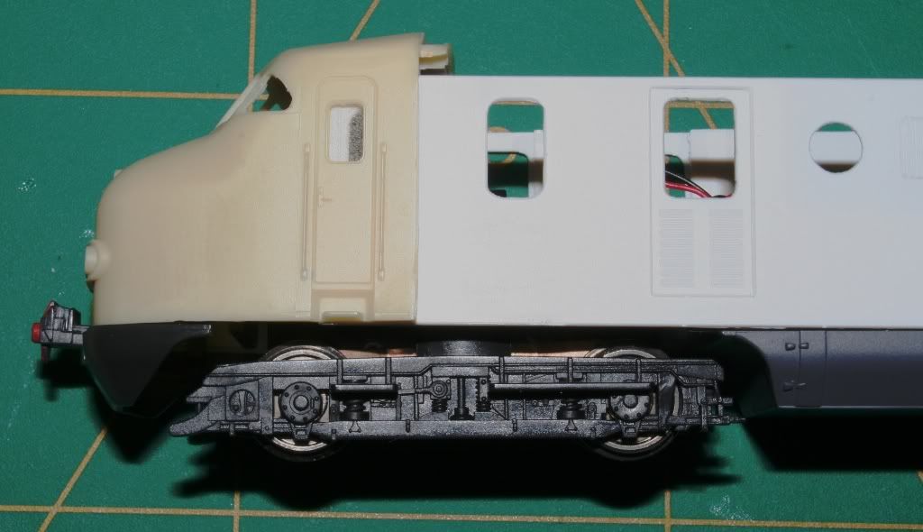

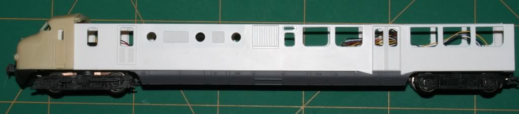

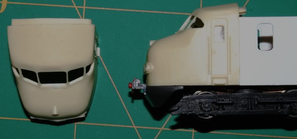

Update:
 ;D EUREKA ;D
@Bart
De koppen zijn ook bij mij gearriveerd  :-*
@De rest van aandachtige draadjes lezers ;)
En zijn gelijk (denk ik) de oplossing voor het maatvoerings probleem !
Omdat de koppen van uitzonderlijk goede gietkwaliteit zijn, kunnen de bestaande cabine deuren prima gebruikt worden. En omdat de maker 3mm  8) 'vlees' heeft overgelaten achter de deuren... kan ik hiermee het hele lengte probleem oplossen  ;D
mBDk in z'n volle 1:87 lengte...
Detail van draaistel, kop, schortplaten etc. Slechts afstand cabine deur - raam bagage is met ca 3mm toegenomen...
...maar...
... zie het volgende 'probleem' opdoemen  :-| Omdat de maker van het originele model een Lima bak heeft gebruikt... is de kop ter hoogte van de deuren ca 3mm te breed... Ook heeft de kop een schuin oplopend profiel.  :(
Dit geeft echter niet zo heel veel, het is allemaal goed te krijgen. Zoveel schuren en plamuren als Trawos zal het nooit worden ;)
Zo, nu eerst maar eens gaan nadenken waar precies de zaagsneden moeten komen.
Aansluiting dak, bolling van de kop etc.
Wordt vervolgd.
