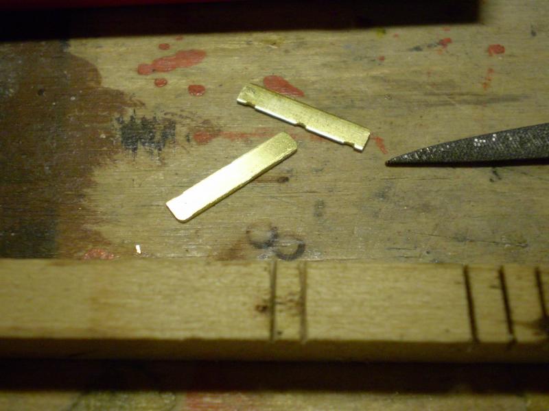

Belofte maakt schuld: ik dacht aan trapjes van messing.

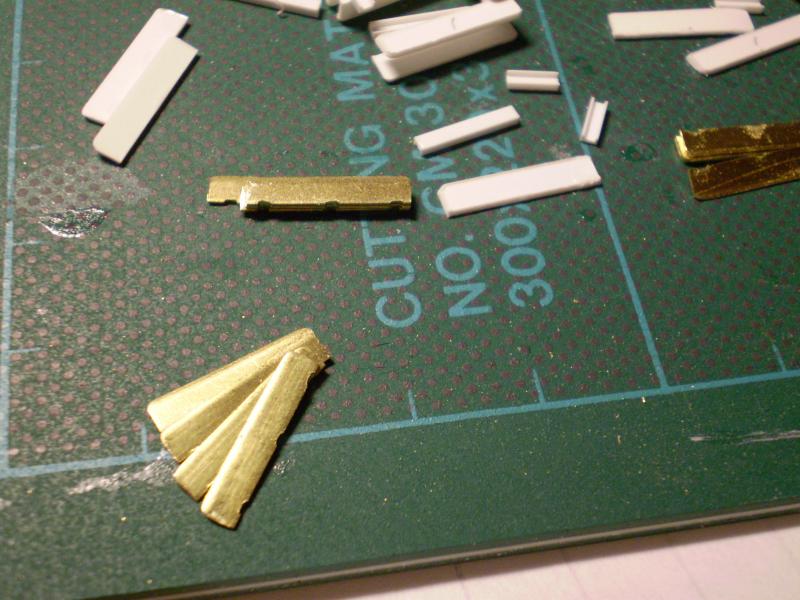

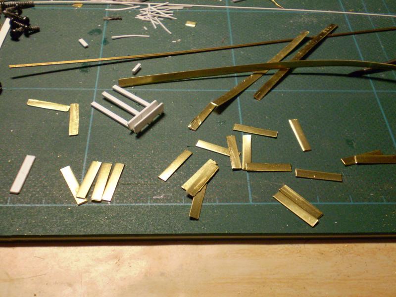

Dus aan de slag. Eerst ben ik op zoek gegaan naar dun messing strip met een breedte tussen de 2,5 en 3mm. Helaas dat bleek nergens te vinden. Daarom heb ik maar een messing hoekprofiel gekocht van 3*3. Vervolgens heb ik dat op de buignaad doormidden gezaagd en heb ik van de resterende strips 20 tredes geknipt en netjes haaks met een afronding aan de voorkant gevijld. Daar ben je wel een avondje zoet mee:
Je ziet hier in enigzins gebogen vorm resten van de strip en in styreen ligt nog een laatste trapje uit de plots met Evergreen U profiel 261.

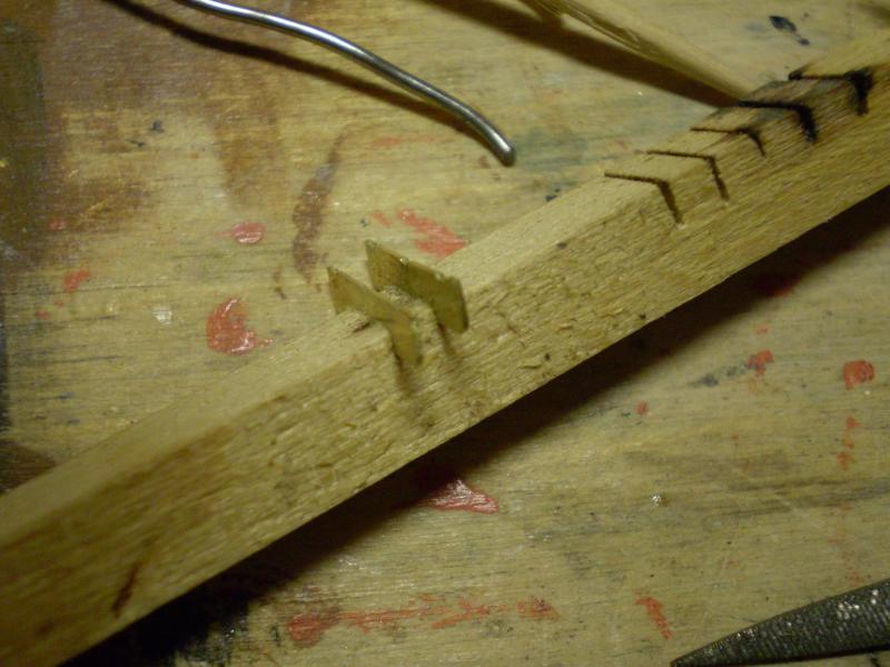

Vervolgens heb ik per 4 tredes op elkaar geklemd aan de achterkant 3 dunne sleufjes gevijld waar het messing u profiel in komt te vallen:
Iets linksboven van het midden zie je een stapeltje messing tredes met drie sleufjes erin. Ernaast verschillende bij mij weer afgebroken styreen tredes voor de maat.

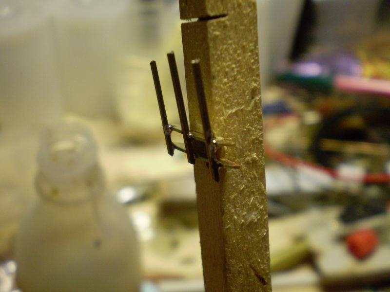

Voor het solderen maak je een hulpgereedschapje van een vuren balkje van 5*5 mm of iets groter. Hierin maak je schuin 2 zaagsnedes op de juiste tredeafstand
De 2 eerste treden liggen al klaar voor de mal. De zaagsneden rechts waren voor andere modellen.

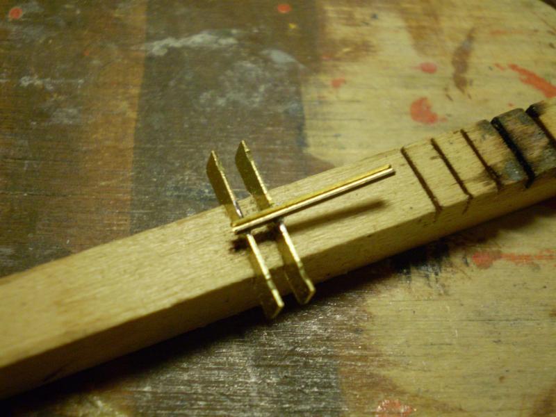

Dan de treden erin schuiven en goed parallel positioneren:
Je kunt zien dat de zaagsneden parallel lopen, maar wel een beetje schuin in het hout, omdat de treden uiteindelijk ook schuin in de bak thuishoren.
Daarna het eerste U-profiel erop solderen, met een beetje fosforzuur als vloeimiddel en een niet overdreven zware soldeerbout.
Bij het solderen druk je het U-profiel in de groeven van de treden en in de U-groef met een tandenstoker vast, vertinde bout ertegen, sis en vast.
Vervolgens de 2 andere profielen:

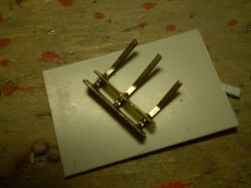

Daarna knip je met een goede kniptang de uitstekende stukken onderaan eraf en vijl je het mooi glad. Vervolgens zet je de U profielen met een tang voorzichtig haaks tov de treden om op de juiste hoogte waar de trapjes onder de bak moeten komen.
Dan ziet het er zo uit:

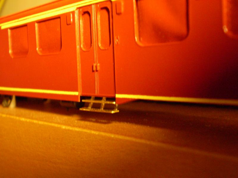

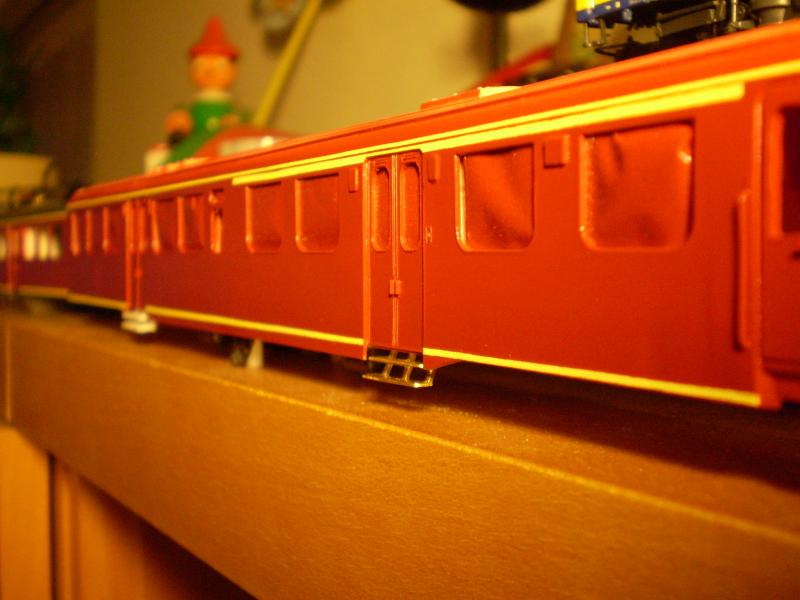

Vervolgens boor je met een 1,2mm boor gaten door en door in de bodem tussen de deuren, zover naar achteren dat de eerste trede precies tussen de korte schorten van de bak terecht komt. Op foto's is goed te zien dat de eerste trede aan de voorkant vrijwel gelijk ligt met de bakwand. De onderste trede steekt uit en de trapsteunen lopen schuin.
Onder de bak ziet het er dan als volgt uit:

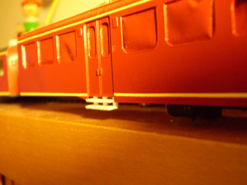

Ter vergelijking de styreen trapjes, waar ik dus niet zo goed mee overweg kon:
En nog een poging om ze beide op de foto te zetten.
Het meeste werk was het maken van de traptreden en het bedenken hoe ik het zou doen. Als je de treden hebt, zet je een trapje in een kwartier in elkaar.
Ik heb er nu 2 klaar, dus ik moet er nog 8. Kijken of me dat in 2 uur lukt.
Een mooiere oplossing voor de traptredes zelf zou zijn om er 20 te etsen van messing, waarbij je ook profiel erin kunt etsen. Ik neem tenminste aan dat dat erin zat. Daar ben ik alleen niet aan begonnen.
