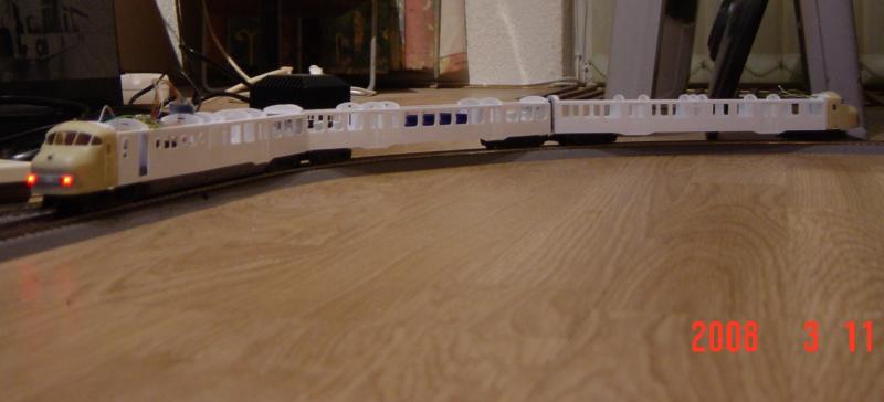

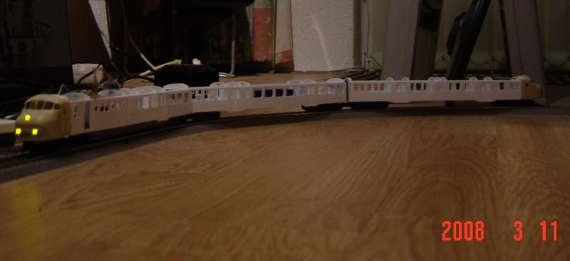

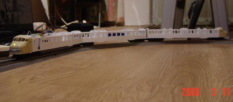

Even een update van mijn vorderingen.
Vandaag de ABk en bodem voor de ABk gefreesd in elkaar geklikt.
De motor erin en tijdelijke bedrading aangelegd. De lampen van Tom, die ik gisteren in Houten gekocht heb, aangesloten en de decoder erin gedrukt.
Zie hier het resultaat.
En rijden doet die als een grote

Reactie #1876 Gepost op:
11 March 2008, 21:08:14 »
Hallo Frits,
Komt zo erg goed over, ook leuk om hem in het echt gezien te hebben, zag er erg goed uit!
Willem

Reactie #1877 Gepost op:
11 March 2008, 21:40:49 »
oohhhh aahhhh wat moooi
ik kan het zelf niet beter
veel succes verder

Reactie #1878 Gepost op:
11 March 2008, 21:44:49 »
Frits
Complimenten!! Heel mooi en dat allemaal zonder lijm
Grt Erwin
Frits Westers
Berichten: 377
Reactie #1879 Gepost op:
11 March 2008, 22:55:56 »
Bedankt voor de complimenten allemaal.
Voorlopig doe ik het even rustig aan want er zijn nog andere zaken die mijn aandacht vragen.
gr frits

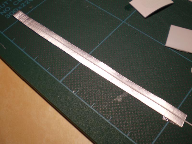

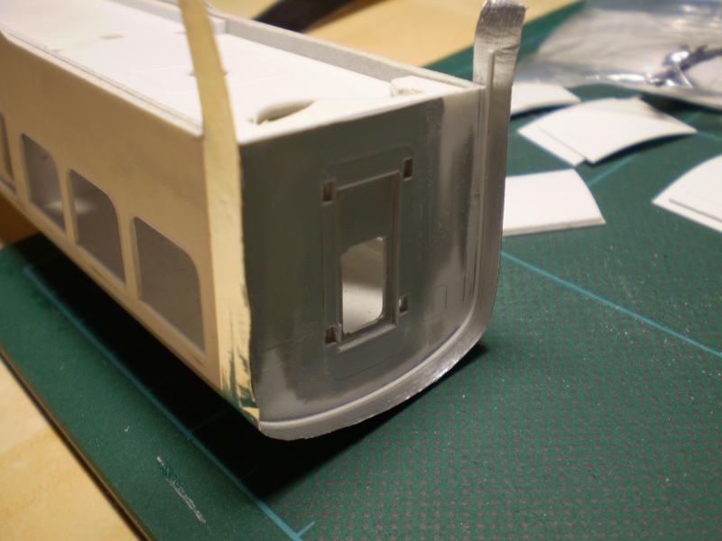

In een van de boeken over dieseltreinstellen vond ik een foto van een mBDk, die werd weggesleept. Daarop is duidelijk te zien dat de zijwanden en het dak over de kopwand heen steken. Dat wilde ik ook maar namaken en Karst deed de suggestie om het dak te laten oversteken en op de zijwanden een styreen strip te plakken. Dus ik kijken en denken hoe dat te doen. Uiteindelijk een eenvoudige en mooie oplossing gevonden:
Je plakt een stryeen stripje (No. 100) 0,5 * 0,25 mm met zijn platte kant zo recht mogelijk op een strookje aluminium tape, hetzelfde dat je gebruikt voor het onder- en het middendak.
Dit stukje tape met strip plak je voorzichtig strak met de kopse kant van de strip tegen de zijwanden en het dak aan. Omdat het geheel heel flexibel is, kun je alle rondingen goed volgen en doordat het tape niet rekt, kun je het langs de wand mooi strak recht plakken.
Daarna leg je snel een niet te dikke lijmrups Plastruct erin. Misschien gaat het ook met de Bison ontvetter, maar ik ben bang dat dat dan weer iets raars doet met de lijm op de tape. Waarom ik dat denk: mijn eerste strip deed ik met het flesje styro bond en dat liep helemaal tussen het tape, waardoor ik de zijwanden weer kon gaan schuren. Dus uithuilen, schuren en opnieuw beginnen.

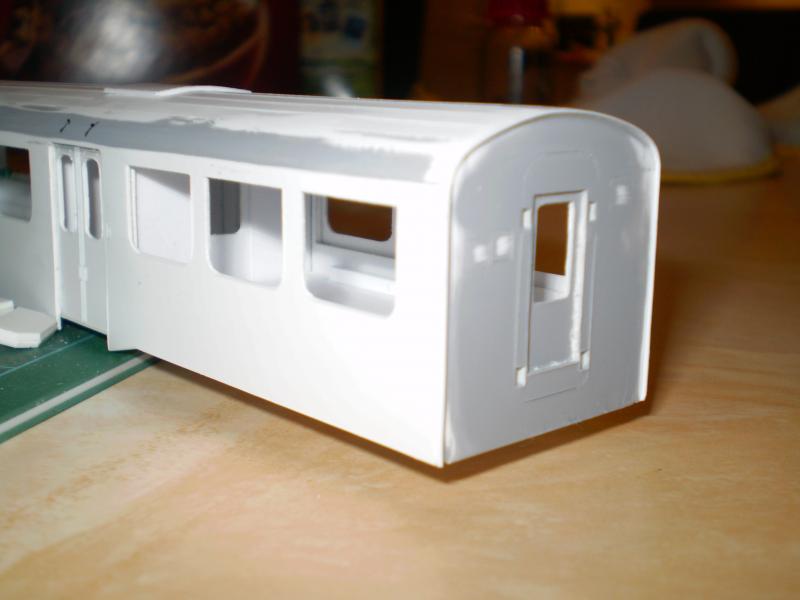

En dan is dit het voorlopige eindresultaat na een nacht uitharden (pas na een nacht het aluminium tape verwijderen, want anders trek je de hele strip weer los).
Als ik het geheel in de primer of spuitplamuur zet, zal er misschien hier en daar nog iets moeten worden geplamuurd, maar dat zal maar heel weinig zijn.
Het 'nadeel' is dat op deze manier de B bak 1mm langer wordt en dan misschien niet meer op schaal is en dat de ruimte tussen de bakken 1mm kleiner wordt. Maar ik denk dat je daar maar weinig van ziet. De kortkoppelingen hebben vaak samen ook meer dan 1mm speling tussen ruststand en als het treinstel rijdt.

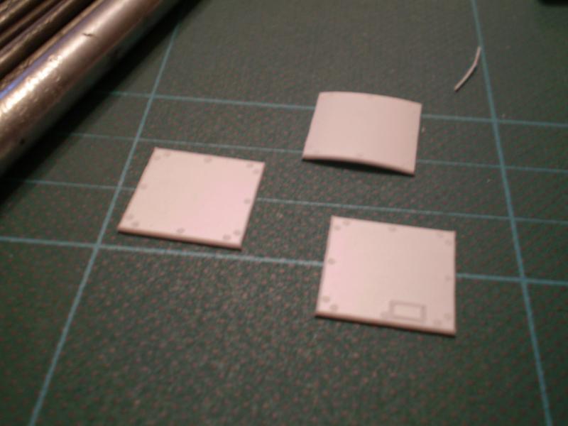

Dan mijn vraag:
Op een van de waterbakken van mijn plots zit een rechthoek geplot. Ik kan dat nergens terugvinden. Waar dient deze waterbak te zitten?
Op de foto zit het op de bak rechtsonder:
