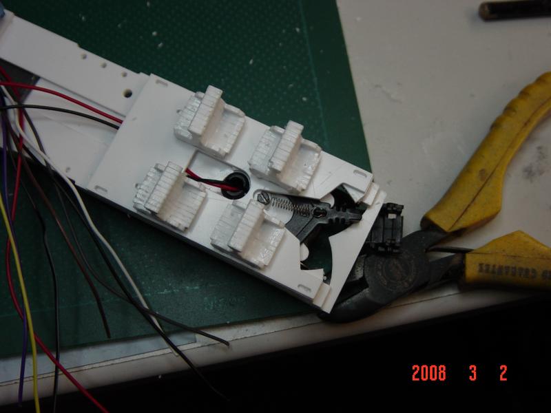

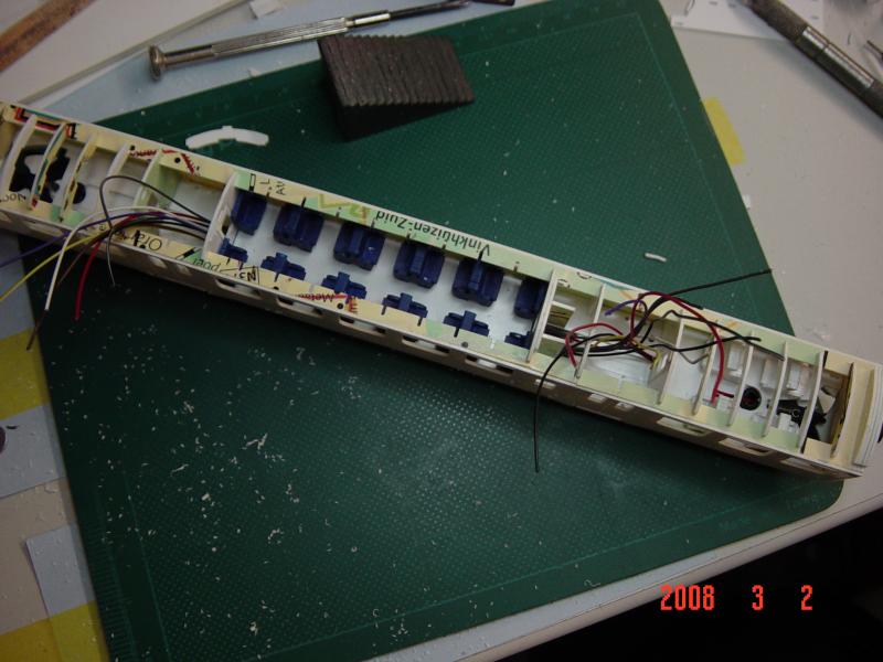

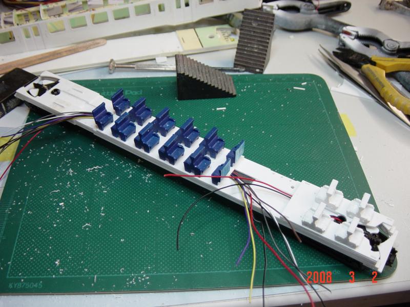

Reactie #1848 Gepost op:
02 March 2008, 21:31:32 »
Even een update van mijn bodem
Een chaos van draden maar mooi onder de vloer gewerkt.
de koppeling heeft alle ruimte op deze manier
Test kap er op en het ziet er goed uit. De deuren moeten nog aangepast worden

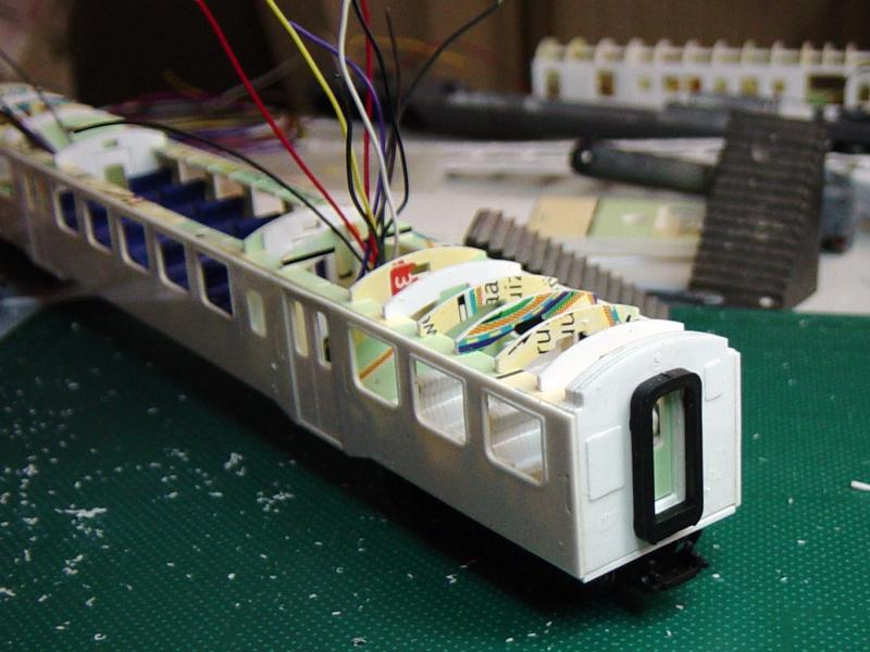

Frits Westers
Berichten: 377
Reactie #1850 Gepost op:
02 March 2008, 21:54:33 »
Dank je, vind ik zelf eigenlijk ook wel
Nog 1 dan van de kopse kant.

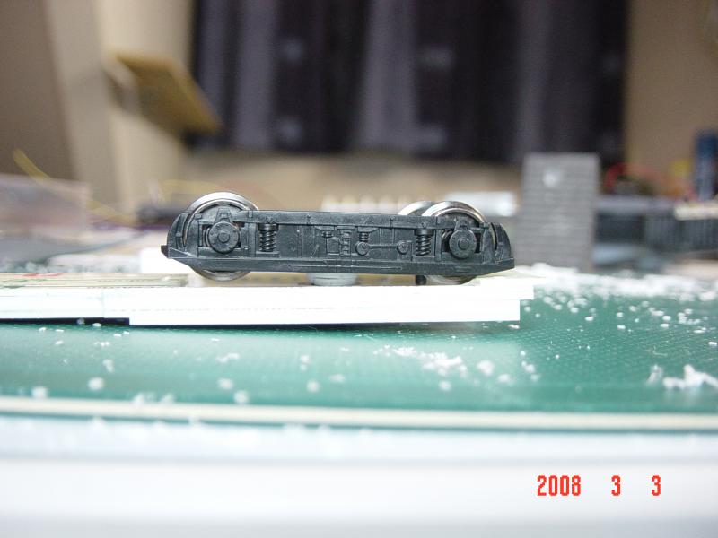

Frits Westers
Berichten: 377
Reactie #1855 Gepost op:
03 March 2008, 16:30:41 »
Hallo Karst,
Gezien de berichten over de levering van Fleischmann onderdelen heb ik besloten om het eerst met Piko draaistellen te doen.
Ik kan later altijd nog besluiten om een andere bodem te maken voor de Fleischmann draaistellen.
Ik ben eigenlijk een N spoorder maar ik heb een Roco digitale startset gekocht met een paar extra wissels. En daar rolt die geweldig door. Het stel heeft al menig uurtje gekoppeld aan een hondekop rondjes gedraait zonder problemen.
Dat de wielen tegen de bodem komen heb ik op een zeer eenvoudige manier opgelost. Ruime vulringen van styreen. Dat geeft het draaistel ale ruimte om te kantelen in alle richtingen. Ze worden dus niet gelijmd ofzo. Ik zal er vandaag een foto van maken.
Eigenlijk ben ik zeer tevreden tot nu toe.
Moet nog een paar dingetjes doen en dan ga ik met de laatste bak beginnen.
De tekening zit al in Autocad.
Als laatste komen de daken aan de beurt. Dat lijkt me het minste probleem.
gr Frits

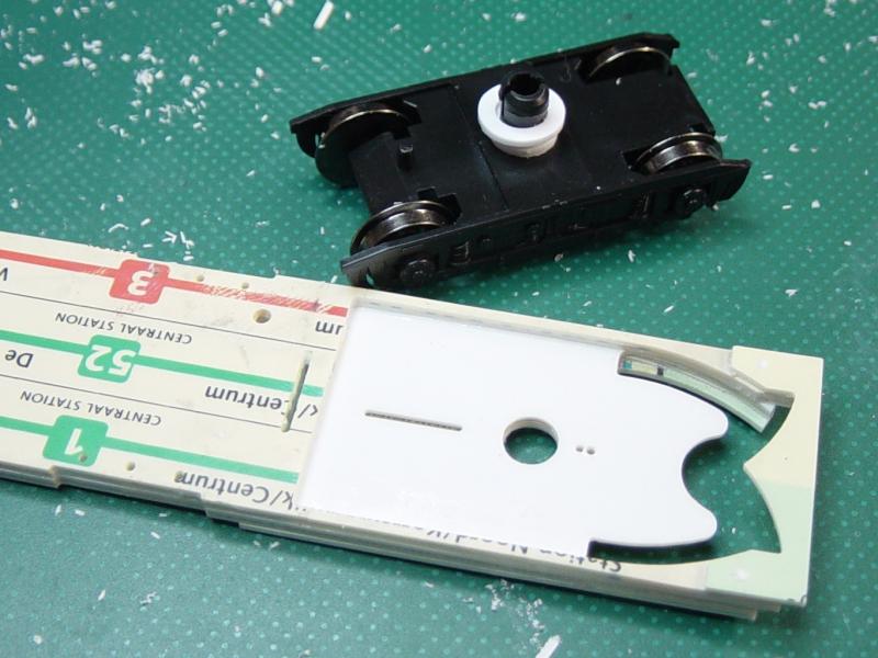

Frits Westers
Berichten: 377
Reactie #1856 Gepost op:
03 March 2008, 18:03:33 »
Op deze foto zijn duidelijk de ringen te zien en dat ze de ruimte hebben om te bewegen.
Het draaistel in de bodem geklikt. Hier kun je de ringen zien en dat het draaistel scheef hangt.

Frits Westers
Berichten: 377
Reactie #1858 Gepost op:
03 March 2008, 21:44:29 »
Hallo Ad,
Dat is het voordeel dat je de trein helemaal zelf maakt. Ik hoefde niets aan mijn draaistellen te veranderen. Alleen die ringen er op.
Gr Frits
