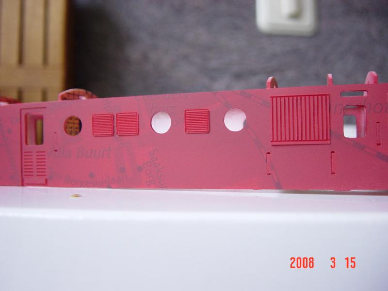

even een test met verf op het prototype om te kijken of de roosters ook goed uitkomen. Zijn ze te fijn of te grof ?
graag jullie mening

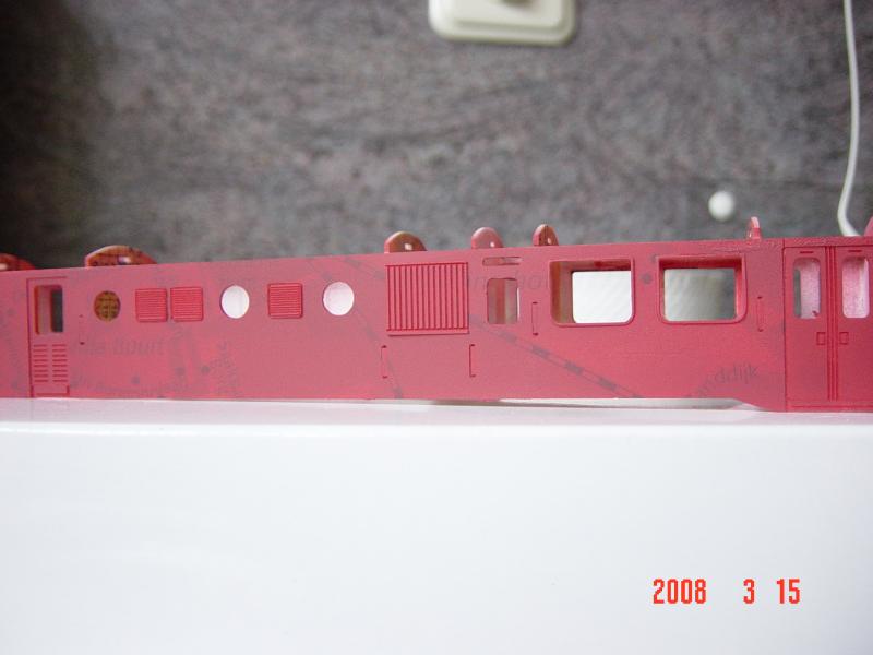

Berichten: 377
Reactie #1896 Gepost op:
15 March 2008, 15:55:41 »
Slecht te zien, deze dan.

Reactie #1897 Gepost op:
15 March 2008, 17:07:23 »
Beste Frits,
Voor zover aan de foto te beoordelen, lijken mij de roosters tussen de patrijspoorten prima. Het grote vierkante ventilatierooster lijkt mij te grof. Ik denk ook dat dit rooster verdiept moet liggen. Maar nogmaals, ik vind het beoordelen van foto's lastig.
Succes verder met je mooie plan U.
Ivo

Reactie #1898 Gepost op:
15 March 2008, 22:31:18 »
Moeten de ribben van de roosters tussen de patrijspoorten niet verticaal lopen? Of ligt dit aan de grootte van de foto?
Lokpaint
Reactie #1899 Gepost op:
15 March 2008, 23:14:01 »
lopen inderdaad verkeerd.
De grote rooster mag wel wat fijner, vind ik.

Reactie #1900 Gepost op:
16 March 2008, 13:49:17 »
Heren bedankt,
Ik zal het grote rooster aanpassen.
Wat betreft de kleine roosters staan ze op de tekening van de NVM horizontaal, maar ik ga ze aanpassen.
Frits
Karst Drenth
Berichten: 10490
Reactie #1901 Gepost op:
16 March 2008, 13:53:28 »
Frits,
De tekening van de NVM is o.a. op dit punt niet correct !
Let verder ook op, want het is een tekening van
voor
het moment dat de definitieve Plan U op de baan kwam...
Foto's van het grootbedrijf zijn vaak de enig correcte documentatie.
Tip voor het grote rooster: de omlijsting valt gelijk met de bakwand, de lamellen vallen iets naar binnen.

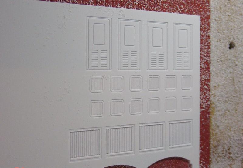

Frits Westers
Berichten: 377
Reactie #1903 Gepost op:
21 March 2008, 21:05:38 »
Even een update,
De roosters moeten nog uitgefreesd worden maar het grafeerwerk is klaar.
Grote roosters de lamellen fijner en verdiept uitgevoerd.
Kleine roosters de lamellen verticaal gezet.
De foto vertekend wat maar ik ben tevreden.
mvg
Frits
