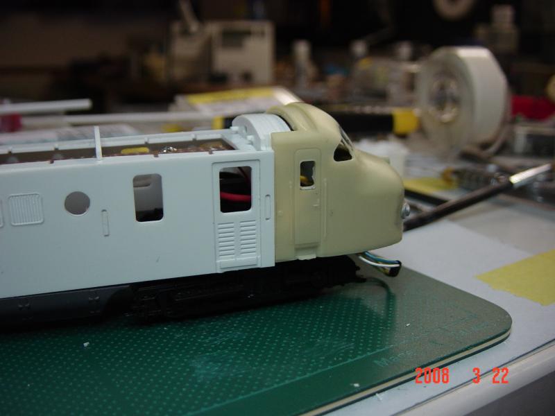

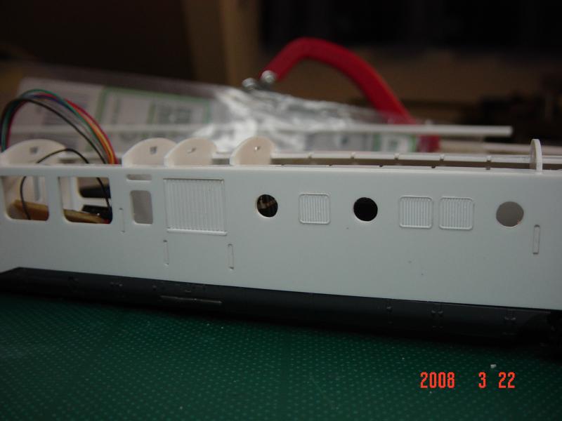

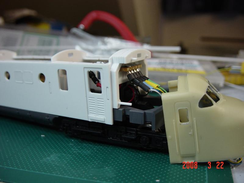

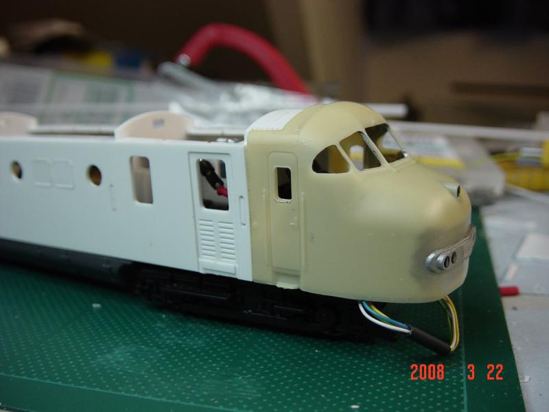

Na een domme fout ontdekt te heben de motor wagen opnieuw gemaakt en de nieuwe roosters maar gelijk geplaatst.
Zie hier het resultaat.
Het volgende probleem gelijk opgelost. Het plaatsen van de koppen.
Ik had iets gelezen dat de koppen niet helemaal zouden passen. En het bevestigen van de kop op de dunne wand leek voor mij ook niet de iedeale oplossing. Hoe richt je zoiets uit.
Ik hoop dat de foto's voor zich spreken.
Let wel, alles zit nog los in elkaar. Het gat tussen de kop en voorste schot is zo ook mooi opgevuld en diet gelijk als ondersteuning van het dak.
mvg Frits

Frtist, waarom laat je de bogen niet onder de kop doorlopen zodat deze ook aan de bovenkant hier op rust?
Gr. Gerco
Frits Westers
Berichten: 377
Reactie #1908 Gepost op:
22 March 2008, 20:34:09 »
Hallo Gerco,
Heb ik eerlijk gezegd niet over nagedacht, maar nu je het zegt. Ik zal er eens naar kijken. Waarschijnlijk zal ik dan een kleinere diameter voor de volgende bogen nodig hebben om onder de kop te komen. Zal het na meten en uitproberen. Ga er morgen even naar kijken.
mvg Frits

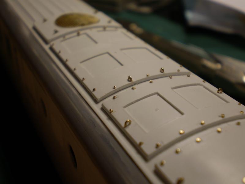

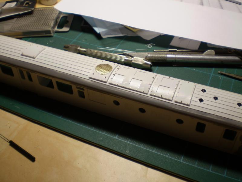

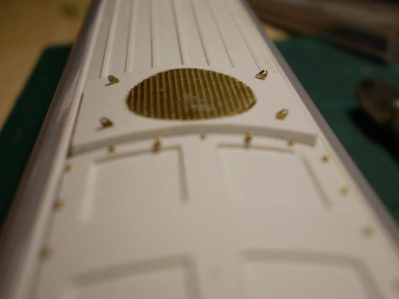

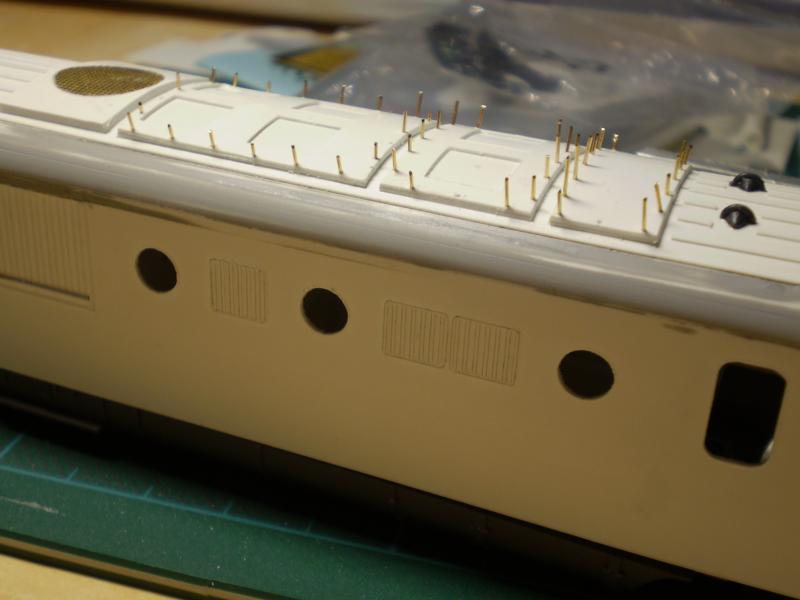

Stekels afgeknipt en plat gevijld en dan lijkt het ineens op boutkoppen
Daarna van 0,4mm draad 8 dakhijsogen gebogen, nadat ik had geconstateerd dat messing dakhijsogen van Philotrain of Weinert veel te groot zijn (ook deze moeten eigenlijk kleiner zijn, met nog ruimte voor een boutkop):
De ramen zijn al uitgesneden voor een dun plaatje transparant styreen, dat er pas op komt na het spuiten van het dak en waarop ook de kozijnen worden geplakt
De dakhijsogen van een Philotrain NS 1500 lijken aardig op de ogen die naast het ventilatorrooster zitten:
met dank aan de foto's van Felix Parmentier, die op de Sleutelspoor site van Gerco staan.

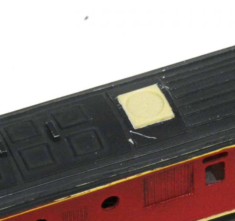

Van een goede bekende kreeg ik dit rooster. Het is iets te klein maar doet geen afbreuk aan het geheel.
