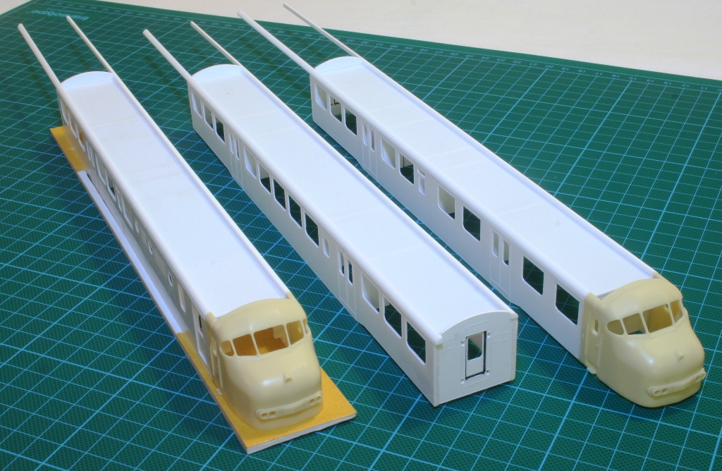

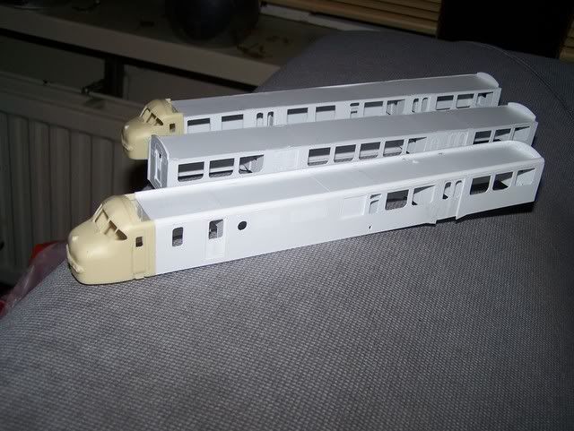

Ivo tB
  • Berichten: 5583
« Reactie #1767 Gepost op: 05 February 2008, 20:55:28 »
Vraagje,
Van het weekend het dak op het B rijtuig gezet. Nu valt me op dat de waterbakken niet recht boven de deuren zijn getekend, maar ze zijn een stukje verschoven naar de kopse kanten. Het is wel het goede dak, want het dak van de ABk en de mBDK zijn duidelijk heel verschillend.
Nu kan ik geen enkele goede foto vinden, waar ik het in het echt kan controleren, maar ik vermoed dat het toch echt recht boven de deuren moet zitten. De gravure op het dak is daarvoor niet storend, want als dat nodig is plamuur ik het wel weg, maar horen die bakken nu wel of niet recht boven de deuren??
Ivo
Ivo
Karst Drenth
  • Berichten: 10490
    • Plan U op Sleutelspoor
« Reactie #1768 Gepost op: 05 February 2008, 21:08:24 »
Recht boven de deuren !
Ik herinner me nog een 'verschuifactie' met die dakluiken....  :-| Kennelijk deze over het hoofd gezien  :-[ ( Ik heb de daken altijd in 'ruwe' vorm gehad, de eerste productie plot heb ik nu onder handen, maar ben nog niet aan het dak toe ;)
By the way, als het dak er op zit... heb je de .5x.5 strips al aan de kopwanden gemaakt ?
Grtzz,
Karst
Ivo tB
  • Berichten: 5583
« Reactie #1769 Gepost op: 05 February 2008, 22:38:03 »
Karst, bedankt, heb ik het toch goed gezien.
Het dak zit er wel op, maar nog niet geschuurd en geplamuurd. De .5x.5 strips gaan er pas op als de koppen en de daken eerst in vorm zijn. Dat betekent vast extra plamuren als ze erop zitten, maar dat lijkt me toch verstandiger.
Vanavond bezig met het pasmaken van de 2 koppen. Die moeten vanavond nog vast aan de kopbakken. Maar ook daar kijken en passen en mijn conclusie: de bakken worden iets te lang, maar ik ga ze toch niet inkorten. Het 'te lang' is waarschijnlijk een gevolg van de kopie van de Fleischmann koppen, die achter de voorramen meteen 1:100 is, waardoor de cabinedeur eigenlijk te smal is. Ik laat het zo. Ik las in een ander draadje dat mispoes ook niet van plan is een plan T op basis van Fleischmann 1:87 te gaan maken. Dat lijkt me om dit soort redenen ook niet te doen. Echter een markt voor de plotter en de styreen bouwers: plan T in 1:87. Dat is goed te doen, alleen Fleischmann raakt daarvan overstuur, want ik wacht nu al een half jaar op de laatste onderdelen, die in Nuernberg niet op voorraad zijn. Overigens is er een gelijksoortige kaalslag in Evergreen profielen. In alle winkels waar ik ben geweest in de regio Zuid Holland Zuid is 261 op, dus trapjes bouwen is er nog niet bij.
