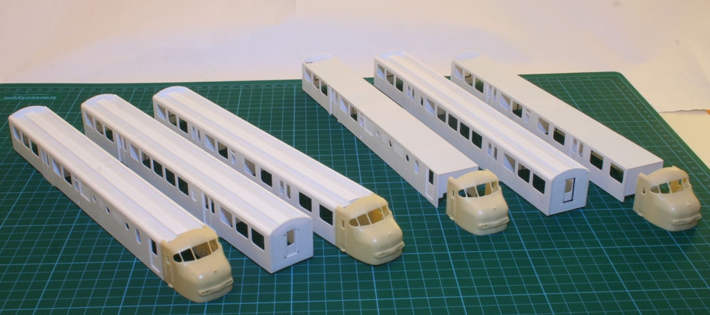

« Reactie #1772 Gepost op: 06 February 2008, 00:21:08 »
De wat 'magere' oogst van vanavond...
... na wat geknutsel met LocoNet, nog een rode mBDk in elkaar geplakt en de gele van ledhouderstrips voorzien.
Ik merk nu overigens wel dat de schuifdeurversie lastiger strak in elkaar te krijgen is dan de zwenk-zwaai. Oorzaak: de terugvallende deuren hebben verschillende stapjes uitsparingen in het plafond tot gevolg.
Overigens gaat twee stellen 'tegelijk' bouwen wel lekker. Als het ene aan het uitharden is, kun je aan de ander bouwen  :P

« Reactie #1773 Gepost op: 06 February 2008, 00:35:46 »
Citaat van: Ivo tB
...Maar ook daar kijken en passen en mijn conclusie: de bakken worden iets te lang...
Mijn zojuist gebouwde kopbakken hebben een lengte van 283 mm. 1:87 = 24622 / 87 = 283.01  ::)
Lijkt me aardig op maat ;)
Maar idd, door de te smalle deuren ( 1.7mm ) lijkt het een ietsje dat de kop wat ver naar voren steekt.  :-|
Grtzz,
Karst

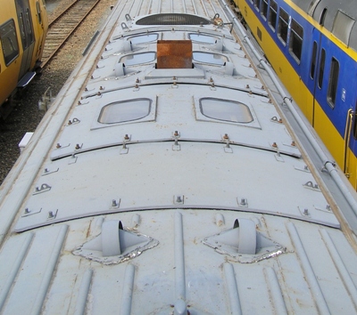

« Reactie #1782 Gepost op: 06 February 2008, 22:25:47 »
Voor degenen die hun daken nog wat willen pimpen...  8)
Heb ik wat foto's gemaakt door ons aller Felix op Sleutelspoor.nl gezet...
Grtzz,
Karst

« Reactie #1783 Gepost op: 06 February 2008, 23:26:56 »
Let wel, dit is het dak vanaf ca. 1980. Begin jaren tachtig werden nieuwe motoren geplaatst. Daarvoor hadden de motorwagens 2 uitlaten.

« Reactie #1784 Gepost op: 07 February 2008, 21:32:06 »
Voor de echte liefhebbers om na te maken:
Wat zie je op de foto (en de andere op Sleutelspoor, vooral nadat je ze hebt vergroot:
Hijsogen 'groot' op het ventilatorluik
Iets elektrisch op dit ventilatorluik
4 hijsogen bij de bevestigingsbouten links en rechts naast het midden op het grote luik met de 4 ramen
2 hijsogen op de andere 2 luiken
Dan bijzonderheden van dit dak en mogelijk niet representatief voor anderen:
4 dakventilatoren op grote luik (heeft Karst ook al gemeld)
Middelste dakventilator aan de voorkant is afwijkend.
ATB leiding wordt doorgezet naar beneden op de koppen. Waar gaat deze heen en is er een aansluiting van bak naar bak?
Kleur van de deur in de kopwand geel. Wat waren de kleuren. Dat geeft me weer een extra vraag wat de interieurkleur eigenlijk was. In dit type materieel meestal lichtgrijs of beige. En de kleur van de tussendeuren? Ik zag dat Karst de randen van de binnendeuren met zwart aantipt.
Kortom, gezien het bovenstaande: laat maar komen die foto's. Des te beter worden onze modellen, zolang we maar niet overdrijven (zie draadje Artitec plan E)
